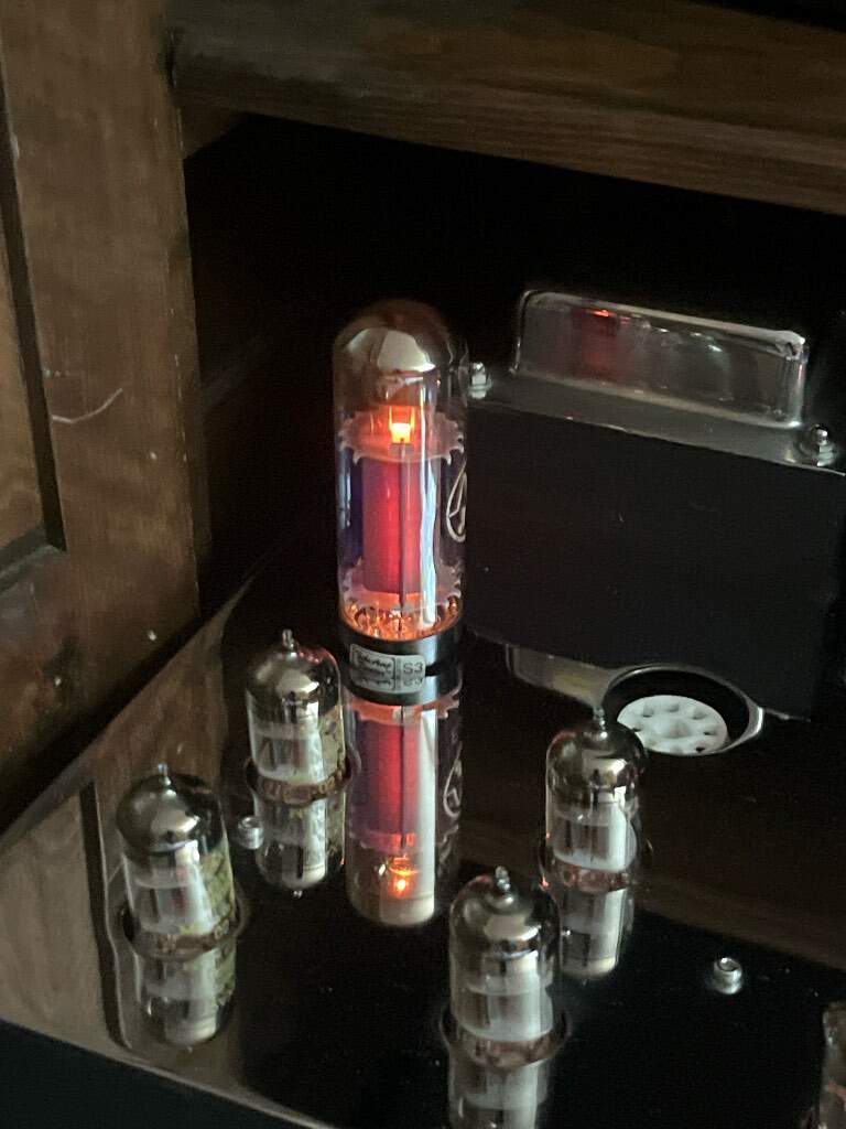

Secondo i lettori questa valvola è in evidente situazione di surriscaldamento?
mi pare proprio di sì

2 ore fa, Jack ha scritto:
pare proprio di sì
anche secondo me, se la foto non inganna, sembrerebbe red plating con la valvola che sta dissipando più del limite consentito.
Allora se hai il test point del bias lo puoi controllare rispetto alle altre.
Nel caso se la sposti nello zoccolo vicino e non appare più il rossore potrebbe essere il circuito di bias relativo
Se il fenomeno si ripete la valvola ha ovviamente qualche problema

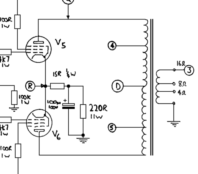

ma non è che è un PP con resistore catodico in comune? Se  lasci una sola valvola, non sarà molto contenta della situazione (si ritrova una RK dimezzata ).
Inviato
È un single ended con due el34 per canale in parallelo.

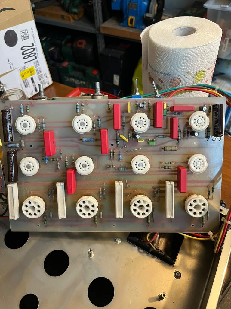

Ho rimesso in piedi un vecchio Norh per chi se la ricorda (quella delle casse fatte coi tamburi Thai), SE 18, fermo da una decina d’anni per via di condensatori polarizzati in perdita o scoppiati. Un canale non andava proprio
Ha bias autoregolante, dovrebbe. Così dichiarava il costruttore.
Ho rimesso su le vecchie valvole, quelle avevo, e una è andata quasi subito. Ho continuato alla sera con solo 1 tubo per canale per un paio d’ore. Suonava bene. Stamattina dopo una mezz’ora ora questa ha iniziato a diventare sempre più rossa. Anche l’altra ma meno.
Faceva anche qualche crepitio molto sommesso nei silenzi.
Ho spento ovviamente.
Da quel che ci ho capito io (non sono esperto, solo infarinato) vista anche la semplicità dei circuiti da valutare mi pare proprio siano le valvole..  probabilmente come minimo in perdita di vuoto.

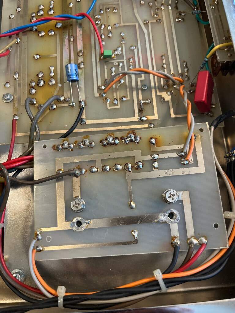

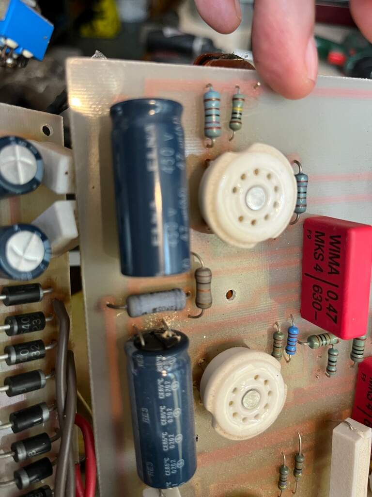

giusto per avere un’idea dell’aggeggio durante l’operazione due fotine
