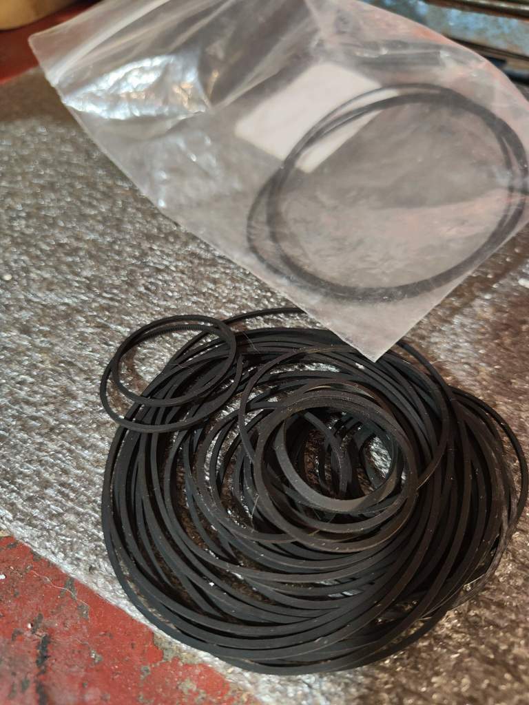

what Inviato 6 Settembre Inviato 6 Settembre 10 ore fa, lothar ha scritto: 10 ore fa, lothar ha scritto: La trovi anche su Ebay, ovviamente ad un prezzo spropositato per il valore effettivo Compratevi una bustina come questa,pochi spicci e state a posto per anni,anche su AliExpress.
Ganimede Inviato 7 Settembre Autore Inviato 7 Settembre Il 06/09/2026 at 06:59, what ha scritto: Compratevi una bustina come questa Dove la trovo? Hai link per favore? Il 05/09/2026 at 20:00, lothar ha scritto: Ho trovato la cinghia di ricambio compatibile in un negozio di materiale elettrico generico Proverò, nel mentre, per test, se usassi un elestico... faccio danni?
what Inviato 7 Settembre Inviato 7 Settembre https://amzn.eu/d/0ejDS6jO Io le ho prese su AliExpress ma le trovi anche su Amazon al doppio de prezzo... Trovi confezioni di diversa quantità.

releone71 Inviato 12 Settembre Inviato 12 Settembre Il 07/09/2026 at 14:26, Ganimede ha scritto: Proverò, nel mentre, per test, se usassi un elestico... faccio danni? Non fai danno, però col tempo gli elastici tendono a squagliarsi lasciando residui sulle pulegge. Puoi anche provare a smontare la cinghia originale e pulirla con alcol. Idem per le pulegge. Tutto l'ambaradan dovrebbe riprendere un po' di grip e funzionare. Nel frattempo ti compri una bustina di cinghie come quella suggerita. Ho ancora il mio primo lettore CD350 che è afflitto dallo stesso problema: quando la cinghia slitta non riesce ad aprire lo sportellino a molla e, inoltre, il non perfetto scorrimento del cassettino inficia la lettura della TOC del dischetto.
