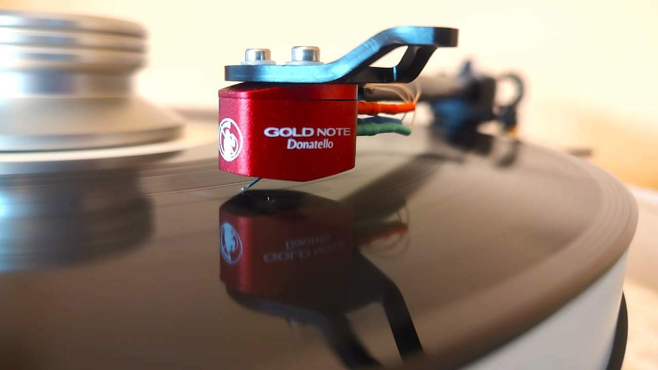

La mia personale storia nell'analogico, a parte le belle e positive esperienze con le testine MM sia della SUMIKO (tanto :classic_smile::classic_smile:)  che della NAGAOKA (meno:classic_mellow::classic_mellow:), dopo l'acquisto del mio attuale giradischi GOLD NOTE Valore 425 Plus e nonostante in passato avessi tantissimo apprezzato e amato le testine MC della DENON quali sia la schizzinosa ma capace di tanto talento DL-301 MKII  come anche l'indimenticata quanto assolutamente straordinaria DL-360, sono alla fine approdato alla GOLD NOTE Donatello Red (una MC che ho preferito prendere nella versione ad alta uscita) che a parte il perfetto e impeccabile match meccanico con il braccio B-5, mi offre grandissime soddisfazioni assolutamente impensabili quanto inaspettate, stante che nei forum e nel mondo WEB è praticamente sconosciuta, surclassando ampiamente tutte le mie precedenti esperienze con le testine MC (oltre le citate DENON) di pari segmento.
Pertanto personalmente non vedo suggerimento o consiglio migliore data la tua catena interamente GOLD NOTE (seppur io al pre-phono GOLD NOTE ho preferito il Pro-Ject Phono Box DS3 B interamente realizzato a componenti discreti e totalmente di tipo bilanciato tanto negli ingressi che nelle uscite) della GOLD NOTE Donatello tanto nella versione a bassa o alta uscita.
Inviato
Anch’io ho la Donatello nella versione a bassa uscita, che però non necessita di step up. Testina molto dettagliata, perfetta per classica, cameristica, jazz e acustica

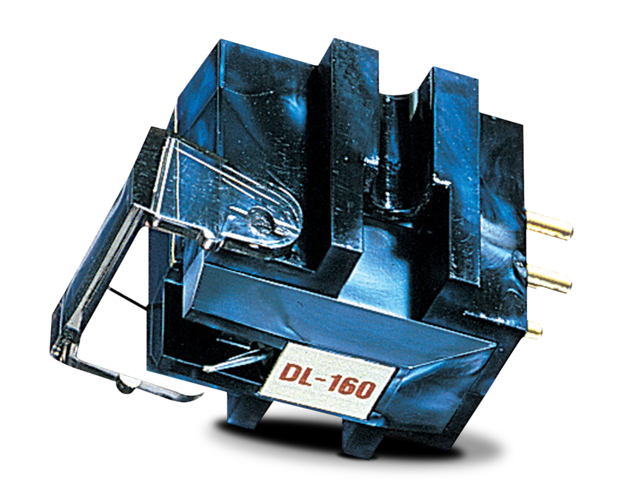

......."l'indimenticata quanto assolutamente straordinaria DL-360,"....penso che tu intenda DL 160.....Testina strana non ha avuto la stessa fortuna della consorella DL 110.
Si hai perfettamente ragione, mi riferivo alla DL-160 ma mi è uscito fuori per un errore di digitazione, questa castroneria della 360 che non è mai esistita.
In realtà la DL-160 ritirata dal mercato 4/5 anni fa' perché dava parecchio "fastidio" allo stesso listino Denon, di strano aveva ben poco e di talento veramente tanto perché riusciva con abile souplesse a surclassare di gran lunga su un po' tutti parametri anche la virtuosa sorellina DL-110 (che ho anche avuto e sperimentato lungamente) ancora in produzione e di cui la DL-160 ben più di 40 anni fa, è in realtà la progenitrice di categoria superiore, pur non costando all'epoca moltissimo di più.
