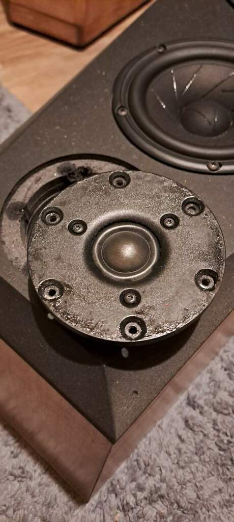

tuvok Inviato 10 Settembre Inviato 10 Settembre Buonasera a tutti, smontando e maneggiando il D3004/66000 Scan Speak, mi sono accorto che il rivestimento gommoso della flangia è diventato molliccio e appiccicoso ed è diventato orribile. Lo vorrei ripulire. Guardando su internet, la IA mi ha detto che smontare la flangia è un'operazione delicatissima e chirurgica. Siccome non credo che Chat GPT abbia mai smontato alcun tweeter, chiedo a voi se vi è mai capitata questa cosa, se è così complicato smontarlo e come avete risolto. Ringrazio come sempre. Saluti. Gianni

tuvok Inviato 12 Settembre Autore Inviato 12 Settembre 13 minuti fa, mosfet ha scritto: Potrebbe dipendere da un prodotto usato per pulire la superficie del diffusore, sarebbe il caso di provare a sentire scanspeak o il suo distributore...magari riconoscono il problema e la garanzia. Mai usato prodotti, La.cosa strana è che l'altro tweeter sembra sano. Sospetto sia un lotto diverso, il diametro della ghiera è un mezzo millimetro più grande in quello rovinato. Devo controllare cosa c'è scritto sulla scatola. Cmq sul sito scan speak non ci sono email e probabilmente faccio prima a pulirmelo io...
mosfet Inviato 12 Settembre Inviato 12 Settembre 49 minuti fa, tuvok ha scritto: Mai usato prodotti, La.cosa strana è che l'altro tweeter sembra sano. Sospetto sia un lotto diverso, il diametro della ghiera è un mezzo millimetro più grande in quello rovinato. Devo controllare cosa c'è scritto sulla scatola. Cmq sul sito scan speak non ci sono email e probabilmente faccio prima a pulirmelo io... Per capire..sono diffusori autocostruiti o li hai sostituiti agli originali? Se cè una differenza di diametro/finitura in effetti potrebbero essere lotti produttivi differenti...magari proprio x risolvere il problema . Su molti oggetti audio e non solo si verificava con la finitura in nextel che diventava appiccicosa, molto usata anni 90/2000

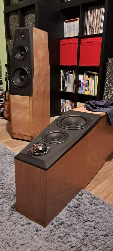

tuvok Inviato 12 Settembre Autore Inviato 12 Settembre La mia sala.d'ascolto è una specie di caverna.. amo ascoltare musica al buio.. non è sicuramente quello il problema. Ho ripescato le email riguardanti l'acquisto e ho appurato che li comprai usati da un privato nel 2015.. li ho appena riordinati nuovi. Con quelli che ho ci gioco... Casse autocostruite.. da sempre

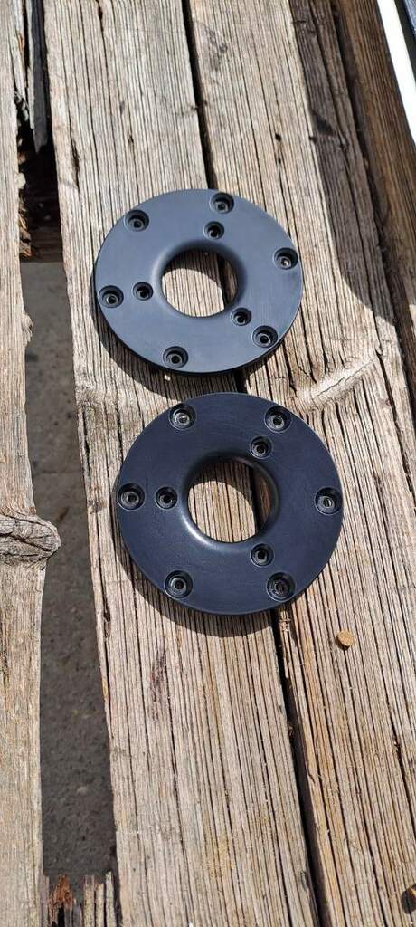

tuvok Inviato 23 Settembre Autore Inviato 23 Settembre Ho eliminato lo strato gommato su tutte e due le ghiere con del diluente nitro. Sotto quello strato sono spuntate delle diverse finiture, prova della diversità dei lotti come immaginavo. Mi toccherà anche riverniciarle.
