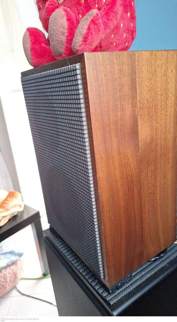

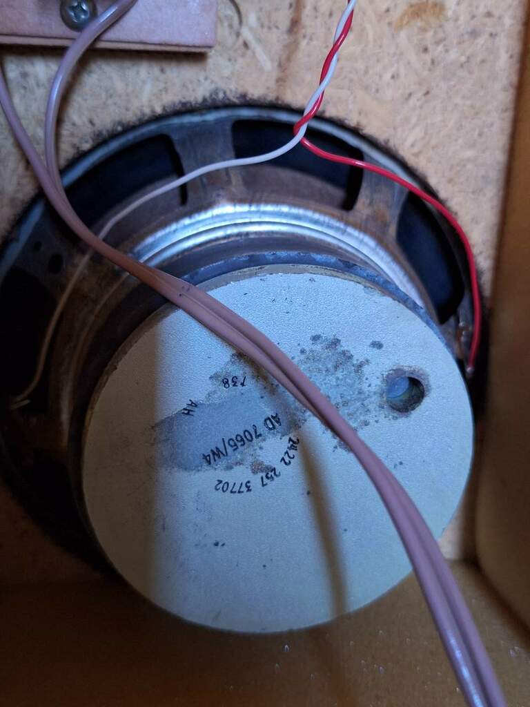

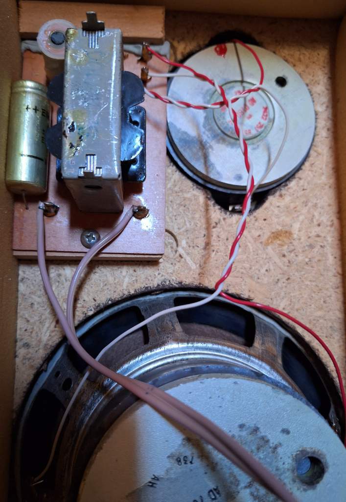

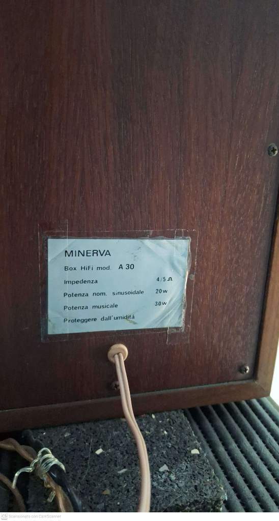

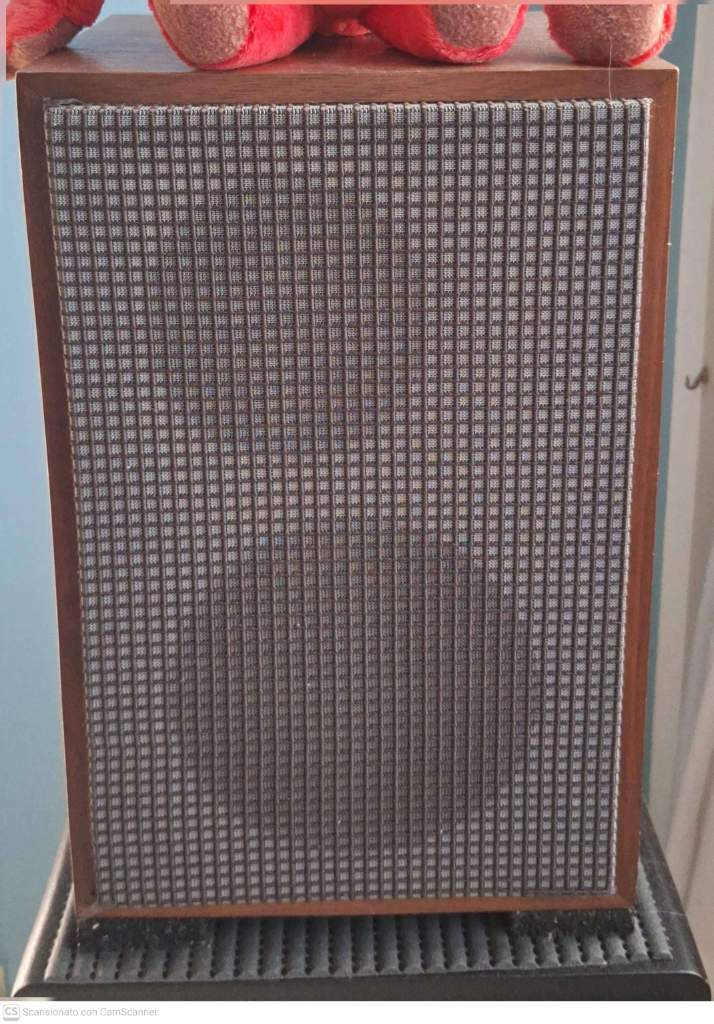

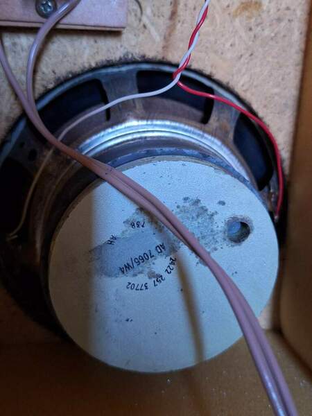

Zoso.69 Inviato 13 Settembre Inviato 13 Settembre Complici i temporali che si sono abbattuti sulla zona nord-ovest di Torino tra mercoledì e giovedì, e che hanno causato un piccolo problema sul tetto della casa dei miei genitori, dovendo accedere dal sottotetto per sistemare la tegola incriminata, mi sono imbattuto in un numero impressionante di scatole scatoloni e quant'altro..un vero bazar, e tra questa roba ho trovato una copia di diffusori minerva, che facevano parte di un impianto di metà anni 70 sempre minerva con radio e giradischi, quest'ultimo Perpetuum Ebner PE (sarà in qualche scatolo in soffitta) che ha rappresentato il mio primo strumento dedicato all'ascolto della musica. Ora la curiosità, i ricordi, la follia, mi sono portato a casa questi due diffusori. Ho provveduto a pulirle un occhiata generale, aperte per verificare l'interno, avendo i cavi punto linea mi sono fatto dare dal babbo die adattatori ed ho provveduto a collegarle all'amplificatore Arcam alpha II. Le ho lasciate suonare tutta la sera a basso volime principalmente rai radio tre. Oggi pomeriggio proseguirò lascolto con il cd pioneer pd7300, nel frattempo vi posto qualche foto.
Bazza Inviato 13 Settembre Inviato 13 Settembre @Zoso.69 io le ho. Non sono affatto male. Componentistica Philips di ottima fattura. Se ferme da tempi possono suonare un po' asciutte, falle andare qualche giorno. Verifica il condensatore se ancora in tolleranza. Purtroppo le mie hanno le tele un pochino sciupate.. Imho sono un più che buoni diffusori.
Zoso.69 Inviato 13 Settembre Autore Inviato 13 Settembre 2 ore fa, Bazza ha scritto: @Zoso.69 io le ho. Non sono affatto male. Componentistica Philips di ottima fattura. Se ferme da tempi possono suonare un po' asciutte, falle andare qualche giorno. Verifica il condensatore se ancora in tolleranza. Purtroppo le mie hanno le tele un pochino sciupate.. Imho sono un più che buoni diffusori. Grazie mille Bazza, confidavo in un tuo intervento 😃😃 le sto ascoltando dal primo pomeriggio e confermo che il suono sta cambiando in modo positivo sulla gamma medio alta, mentre sulla bassa, complice una disposizione non ottimale (80 cm abbondanti dal muro di fondo e un 40/50cm da quello laterale) e considerando che non dispone un woofer "tellurico" qui una carenza con la riproduzione della musica rock emerge chiaramente, ma e dico ma riproducendo un album come on every street, in versione cd no remaster disintegrano le b&w dm 601 S1, diffusori che normalmente ascolto con l'Arcam Alpha II. Non ho strumentazione x verificare lo stato del condensatore, vale la pena di sostituirlo a prescindere ? Grazie
Bazza Inviato 13 Settembre Inviato 13 Settembre Il condensatore non è detto che sia andato.. però appunto andrebbe misurato. Dato il poco costo potresti provare con un elettrolitico nuovo e, se il risultato piace, valutare un mkt o mkp e fine dei giochi. Un basso tellurico da una sp di una decina di litri di volume e woofer da 7" è ovviamente impensabile.. Però conta anche dove le ascolti..tra 12 mq e, che só, una stanza grande il doppio la differenza diventa sostanziale.. Lasciale sciogliere bene, se sono ferme da decenni ci vuole qualche tempo prima che il tutto si assesti..

viale249 Inviato 14 Settembre Inviato 14 Settembre 19 ore fa, Zoso.69 ha scritto: Non ho strumentazione x verificare lo stato del condensatore, vale la pena di sostituirlo a prescindere ? A vedere dalla foto è un elettrolitico polarizzato(!): personalmente, lo sostituirei con un equivalente moderno, sempre elettrolitico dopo averne verificato il valore in uF. Dopo tutti questi anni, merita un (eterno) riposo… 1
JureAR Inviato 14 Settembre Inviato 14 Settembre Stesso consiglio sulla sostituzione dei condensatori, i componenti Philips li conosco bene e la combinazione a due vie è garanzia di ottimo suono, certamente da posizionare a parete o libreria per avere dei bassi corretti. Una leggera oliata all' impiallacciatura ad evidenziare venature e colore del legno a migliorare l' aspetto estetico io la darei.
Zoso.69 Inviato 14 Settembre Autore Inviato 14 Settembre 6 ore fa, JureAR ha scritto: Stesso consiglio sulla sostituzione dei condensatori, i componenti Philips li conosco bene e la combinazione a due vie è garanzia di ottimo suono, certamente da posizionare a parete o libreria per avere dei bassi corretti. Una leggera oliata all' impiallacciatura ad evidenziare venature e colore del legno a migliorare l' aspetto estetico io la darei. Grazie per il consiglio. 7 ore fa, viale249 ha scritto: A vedere dalla foto è un elettrolitico polarizzato(!): personalmente, lo sostituirei con un equivalente moderno, sempre elettrolitico dopo averne verificato il valore in uF. Dopo tutti questi anni, merita un (eterno) riposo… Ottimo grazie
Jonas Rainer Inviato 15 Settembre Inviato 15 Settembre Ne possiedo una coppia. Anche dopo una rinfrescata al crossover, gli alti sono sempre troppo avanti. Quel tweeter philips è troppo sensibile. ho provato ad attenuarlo, in parte si risolve, ma non mi hanno convinto del tutto. Forse con un valvolare......
bic196060 Inviato 15 Settembre Inviato 15 Settembre 10 ore fa, Jonas Rainer ha scritto: Anche dopo una rinfrescata al crossover, gli alti sono sempre troppo avanti. Quindi hai sostituito l'elettrolitico originale? Con cosa?
JureAR Inviato 15 Settembre Inviato 15 Settembre No basterebbe aggiungere opportuna resistenza ad attenuare l' emissione del tweeter e forse metterlo in controfase al woofer.
