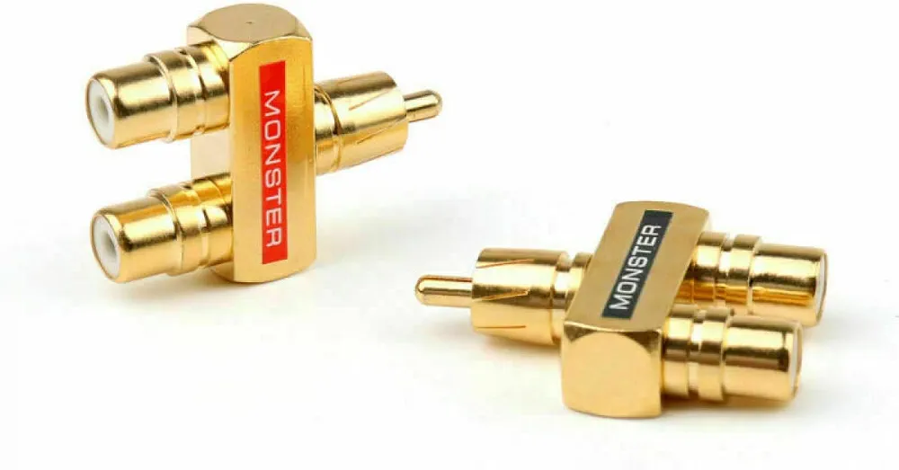

best_music Inviato 17 Settembre Inviato 17 Settembre Adesso, corrado ha scritto: Io uso questi. Vale anche per quelli tutto ciò che è stato già scritto, sono solo più carini di altri. 1
