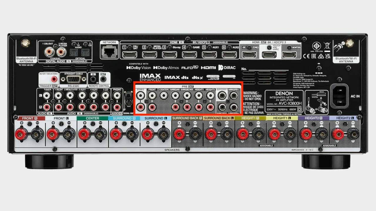

Felis Inviato 22 Settembre Inviato 22 Settembre È proprio Dirac però che fa la differenza drammatica e Bass control con il sub. Cerca un Denon X3800H.

dariob Inviato 22 Settembre Inviato 22 Settembre 5 ore fa, Felis ha scritto: Denon X3800H. Però si parla di pre-processore, quello è un ampli
zigirmato Inviato 22 Settembre Autore Inviato 22 Settembre 8 minuti fa, dariob ha scritto: Però si parla di pre-processore, quello è un ampli Esatto 👍 Appena visto in rete quel Denon non mi occorre , perché come dicevo ho già un amplificatore . Dimenticavo l' amplificatore ha un uscita HT , e un uscita linea per subwoofer.
Felis Inviato 23 Settembre Inviato 23 Settembre 15 ore fa, dariob ha scritto: Però si parla di pre-processore, quello è un ampli Che ti frega, ha tutti i pre-out e lo puoi usare in modalità preamplificata escludendo l'amplificazione interna.
dariob Inviato 23 Settembre Inviato 23 Settembre 59 minuti fa, Felis ha scritto: Che ti frega, ha tutti i pre-out e lo puoi usare in modalità preamplificata escludendo l'amplificazione interna. Ma (solo per amor di discussione) il senso della cosa? Compro un integrato quando ho già i finali e mi serve solo un pre? Ti aiuto io: il primo motivo è che a parità di spesa tipicamente un pre dovrebbe essere migliore della sezione pre di un integrato. Ma millanta altri motivi, spazio, consumi, 6/7 finali accesi per nulla ecc.ecc.
Felis Inviato 23 Settembre Inviato 23 Settembre 1 ora fa, dariob ha scritto: Ma (solo per amor di discussione) il senso della cosa? Compro un integrato quando ho già i finali e mi serve solo un pre? Ti aiuto io: il primo motivo è che a parità di spesa tipicamente un pre dovrebbe essere migliore della sezione pre di un integrato. Ma millanta altri motivi, spazio, consumi, 6/7 finali accesi per nulla ecc.ecc. Sì, ma siccome mi era parso di capire che il costo fosse una discriminante, hai voglia a trovare processori AV nell'intorno di quel prezzo (usati).
