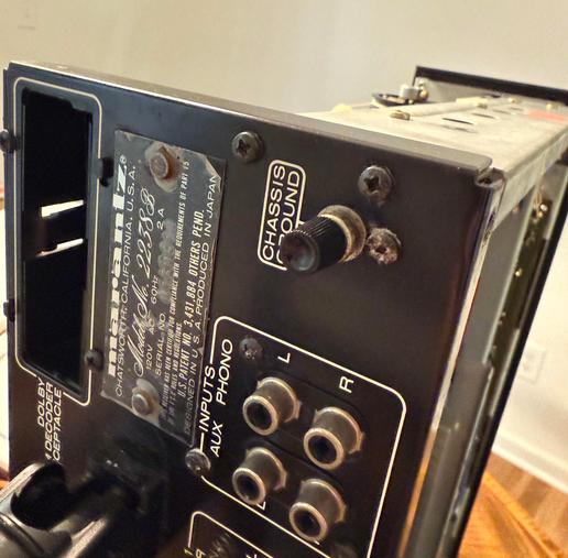

Tronio Inviato 21 Settembre Inviato 21 Settembre Prima di tutto leggi il manuale di istruzioni: non so quali componenti compongano il tuo impianto, ma sull'amplificatore, in corrispondenza con l'ingresso fono, dovrebbe esserci una vite o comunque un connettore con l'etichetta Ground o GND dove va collegato il cavetto di massa del giradischi. Voglio sperare che tu non l'abbia collegato alla terra dell'impianto elettrico di casa... 1

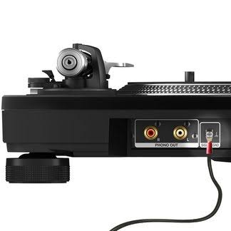

best_music Inviato 21 Settembre Inviato 21 Settembre Adesso, papagolf ha scritto: il ronzio persiste Se stai parlando del cavetto di massa che affianca il cavetto di segnale che esce dal giradischi, questo va collegato all' apposito terminale (vedi foto nel post di @tronio) che spesso può anche essere una semplice vite, o in mancanza di questo, a qualsiasi altra vite dello chiassis dove lo si possa attestare, vuoi che sia terminato con una forcella, vuoi che sia semplicemente spellato. Lato giradischi può apparire così: Se questo collegamento è stato effettuato la causa va ricercata altrove e potrebbe avere a che fare con la "terra" (quella della rete energia per capirci) ma in termini completamente diversi.
Velvet Inviato 22 Settembre Inviato 22 Settembre 18 ore fa, best_music ha scritto: in mancanza di questo, Dubito fortemente che manchi. Gli unici ampli dove non era presente il morsetto Ground erano quelli dotati di ingressi DIN dove la massa era solidale alla calza del cavo coassiale. Non è certo il caso di un ampli Marantz o Philips/Marantz.
