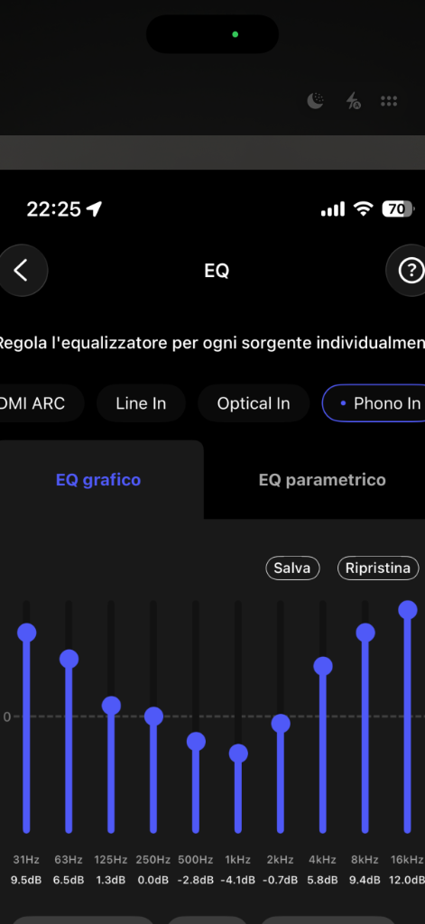

best_music Inviato 4 Ottobre Inviato 4 Ottobre Seguo con interesse, pur non avendo contributi da dare (ho le M.A. 100 6G collegate ad un multicanale marantz). @Ming Per mia cultura: puoi dare info sui parametri di equalizzazione usati?
Ming Inviato 4 Ottobre Autore Inviato 4 Ottobre 15 ore fa, best_music ha scritto: Seguo con interesse, pur non avendo contributi da dare (ho le M.A. 100 6G collegate ad un multicanale marantz). @Ming Per mia cultura: puoi dare info sui parametri di equalizzazione usati? Ho equalizzato sia phono che streamer in questo modo, entrambe le sorgenti sono digitalizzate nella WiiM ultra 1

best_music Inviato 5 Ottobre Inviato 5 Ottobre 12 ore fa, Ming ha scritto: Ho equalizzato sia phono che streamer in questo modo, entrambe le sorgenti sono digitalizzate nella WiiM ultra +9dB sui bassi e 12dB sugli alti è veramente tanto ... sembra più una scelta dettata da gusti personali che non l' equalizzazione di una cassa ... ecco la equalizzazione che mi ha calcolato Audyssey (procedura automatica di calibrazione con microfono)sul marantz per le m.a. 100 6G per confronto: 63Hz (non significativo, la stanza è piccola per questo mi da -5dB) 125Hz +0dB 250Hz -1dB 500Hz -1,5 dB 1000Hz +1dB 2000Hz +2dB 4000Hz +0dB 8000Hz +1 dB 16000Hz +4dB
best_music Inviato 5 Ottobre Inviato 5 Ottobre Al di là dei valori in sé (le casse sono comunque diverse, anche se di poco) ho messo quei valori per dare una idea di quello che può essere un "aggiustamento" su casse di questo livello, essendo l'aggiustamento finalizzato ad ottenere una risposta "piatta" da casse che si suppone avere una curva di risposta già buona.
