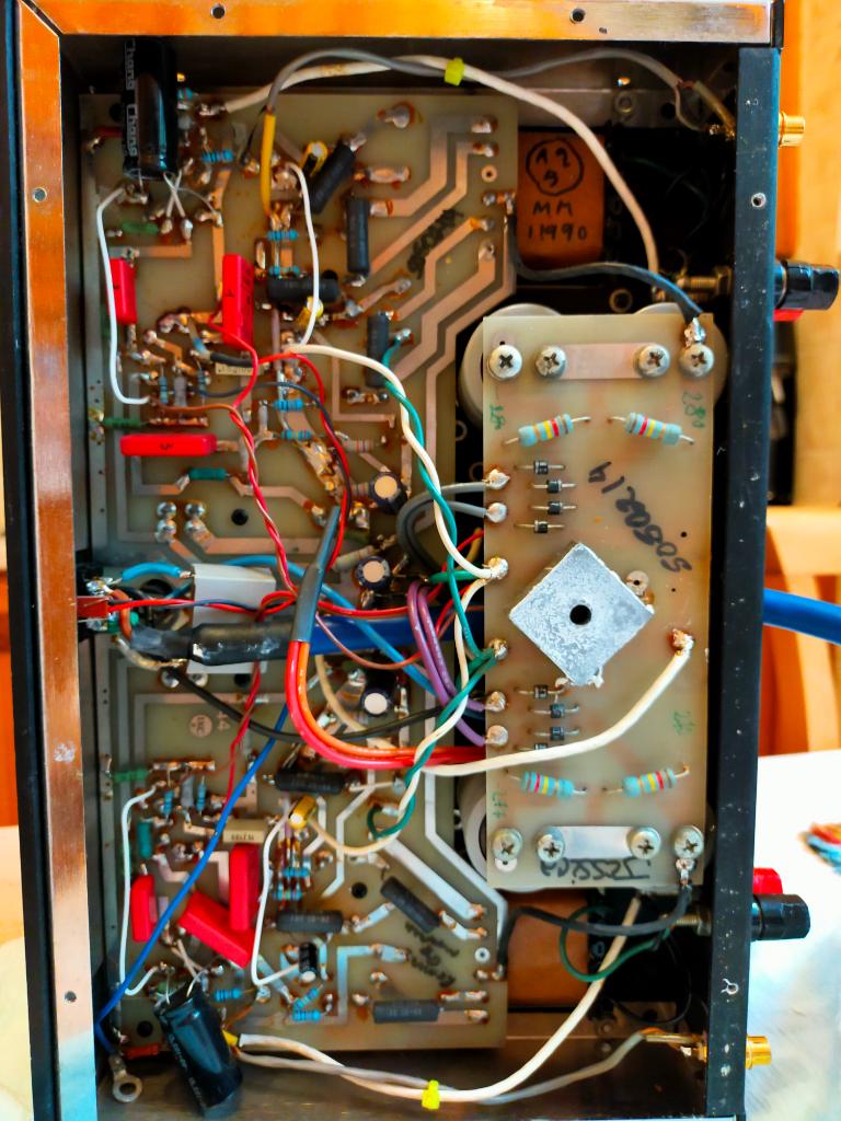

walge Inviato 17 Luglio 2021 Condividi Inviato 17 Luglio 2021 Intanto ti devi assicurare che il puntale - del tester sia effettivamente collegato a massa per una effettiva lettura. Il venditore ti ha detto se ha eseguito qualche modifica, per esempio portarlo a triodo anzichè UL come in origine? Mi sembra strano che ti abbia venduto un apparecchio con questa caratteristica. La compatibilità delle valvole finali è garantita; tra i vari produttori qualche differenza esiste ma la ampia regolazione del trimmer dovrebbe assicurare una ottima regolazione. Se ti va fa una foto dell'interno dell'apparecchio togliendo il coperchio. Walter Link al commento https://melius.club/topic/3070-finale-vtl-stereo-50-moscio/page/3/#findComment-153668 Condividi su altri siti Altre opzioni di condivisione...

walge Inviato 17 Luglio 2021 Condividi Inviato 17 Luglio 2021 il finale sembra originale in tutto. Purtroppo non si vedono bene gli zoccoli octal . Se il tecnico che conosci può misurare le prestazioni dell'ampli questo aiuterà a capire se le valvole di potenza sono in buono stato; tieni presente che adattare la tensione negtiva di griglia per poter tarare bene quelle che hai non è una oprazione complicata ed invasiva Le 6s3p sono le 5881-6l6gc però io cercherei un quartetto o due coppie di valvole selzionate magari quelle per uso nei valvolari delle testate per musicisti dato che sono sottoposte ad un duro lavoro e quindi la selezione è piuttosto attenta https://www.tubeampdoctor.com/en/search?sSearch=6l6gc W 1 Link al commento https://melius.club/topic/3070-finale-vtl-stereo-50-moscio/page/3/#findComment-153825 Condividi su altri siti Altre opzioni di condivisione...
