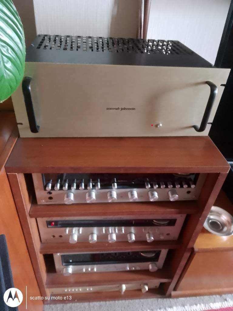

Dr.Faust Inviato 11 Ottobre Autore Inviato 11 Ottobre Ciao, intanto grazie per i consigli, ho trovato un MV50 ed un MV55, mi pare che il 55 abbia due condensatori in più, è preferibile, il costo tra i due non cambia, c'è anche un 60 ma dalla Polonia e non so se fidarmi! Grazeie Fausto
