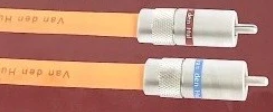

lifegate63 Inviato 13 Ottobre Inviato 13 Ottobre Salve, ho un cavo VdH della serie 3T, lo avevo collegato fra pre e finale, ma sentivo un ''uhm'' sui diffusori, sostituendolo con un Supra, silenzio assoluto, vorrei chiedere, il suddetto cavo viene presentato come semibilanciato, non lo dico io, ma le specifiche, ho provato in ambo i versi, poi ho provato a misurare i capi con il tester in continuità, e riscontro delle irregolarità, flettendo il cavo, alla faccia della resistenza meccanica, qualcuno sa dirmi se e come sia possibile smontare i connettori per un ispezione visiva, grazie
Fabio Cottatellucci Inviato 13 Ottobre Inviato 13 Ottobre Scusa, ma quale tipo di irregolarità riscontri? C'è continuità elettrica fra un polo positivo e uno negativo? Il problema è su un cavo solo o su entrambi? Se le irregolarità dipendono dalla flessione, potrebbe essere una guaina lacerata da una torsione impropria. Credo che per aprire i connettori vada girata in senso antiorario (guardando il connettore dal lato del cavo) la ghiera zigrinata, tenendo fermo il corpo del connettore stesso. Se li apri, verifica anche che non ci sia continuità fra positivo e calza e che ci sia invece fra calza e negativo (verificano che ci sia continuità col negativo del connettore all'altro capo del cavo). Non connettere questi cavi ad un apparecchio finché non hai accertato che non sono in corto. PS Sei sicuro che i cavi siano dei vdH originali?
lifegate63 Inviato 8 Novembre Autore Inviato 8 Novembre L'iiregolarità che riscontro è che misurando col tester in continutià le estremità del cavo, a piccole flessioni il segnale si interrompe, se non ricordo male su entrambi i cavi, ho l'impressioni che i connettori siano del tipo a pressione, ma verificherò meglio se si possono svitare, credo proprio che siano originali ed ho la confezione, grazie e scusa se ho fatto passare molto tempo
Moderatori joe845 Inviato 8 Novembre Moderatori Inviato 8 Novembre In questo caso c’è sicuramente un’interruzione del cavo.. G
Moderatori BEST-GROOVE Inviato 10 Novembre Moderatori Inviato 10 Novembre Il 08/11/2026 at 16:23, lifegate63 ha scritto: L'iiregolarità che riscontro è che misurando col tester in continutià le estremità del cavo, a piccole flessioni il segnale si interrompe Mi capitó la stessa cosa su un VDH terminato di serie, smontato il connettore era interrotto il polo caldo.
