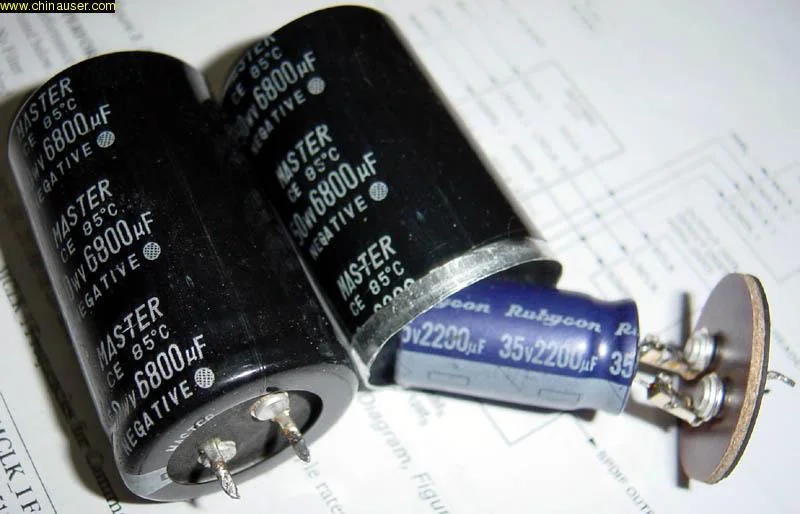

13 minuti fa, Akla ha scritto:
Il fattore che mi lascia perplesso che i condensatori siano ancora efficienti e più o meno del 75
saranno stati svuotati gli originali infilandoci dentro di altri  :classic_laugh:
Inviato
Non credo.
