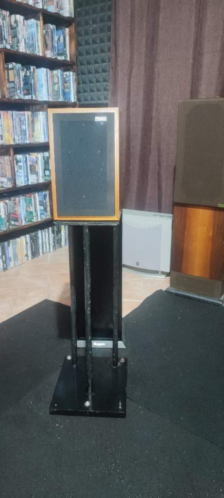

51111 Inviato 26 Ottobre Inviato 26 Ottobre Avendo il sub Rogers Ab1 con le Rogers LS3/5a 15 ohm, ho fatto diverse prove, con collegamento classico dettato da Roger in serie e i satelliti sopra il sub ed in parallelo con i satelliti su stand e sub Ab1 arretrato per metterlo in fase. Così facendo ho eliminato la sovrapposizione attorno a 100 - 120 hz. Risultato LS3/5a a gamma intera ma con un basso che scende fino a 45hz. Tutto approvato con misure effettuate con microfono e rew. 1

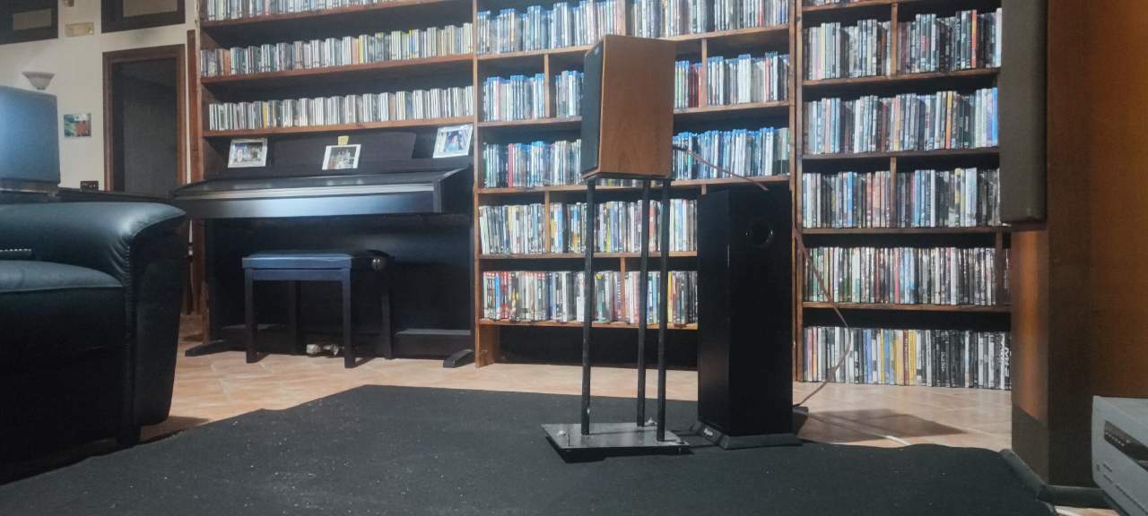

Don Quijote Inviato 26 Ottobre Autore Inviato 26 Ottobre 12 ore fa, faber_57 ha scritto: @Don QuijoteNon ho idea della tua "filosofia" di ascolto, e cioè se sei un purista assoluto (le LS 3/5a come mamma le ha fatte) o se pensi di ottimizzare l'accoppiata; però mettere un sub brutalmente in parallelo ai satelliti significa far loro ancora riprodurre le frequenze basse, cosa che fanno con molta sofferenza. La soluzione tecnicamente migliore sarebbe mettere in mezzo un crossover elettronico e tagliare le piccoline passa alto. La soluzione ideale poi prevede un sub con equalizzazione, in modo da inserirlo perfettamente nell'ambiente. Io ascolto musica non ho grandi pretese da purista.Considera, che come ho scritto in un post precedente, di solito ascolto sia Jazz sia Classica con pochi strumenti.Mi allettava l'idea di avere un pò più di corpo quando entrano in gioco violoncelli e contrabbassi.Tutti i sub non hanno un x over che permette di tagliare la frequenza?Scusa la domanda poco tecnica.

faber_57 Inviato 26 Ottobre Inviato 26 Ottobre 1 ora fa, Don Quijote ha scritto: Tutti i sub non hanno un x over che permette di tagliare la frequenza?Scusa la domanda poco tecnica. No: c'è il passa basso ma non il passa alto (in genere). Dalla tua risposta mi pare di capire che tu non ti voglia addentrare in configurazioni complicate, il che giustifica la tua scelta: che cosa c'è di più semplice di un sub studiato apposta? Bene, devo darti una brutta notizia: pare che abbinare i tuoi diffusori con un sub sia una delle cose più complicate mai affrontate dagli audiofili . Dufay citava un articolo con progetto annesso di Matarazzo di una ventina di anni fa che affrontava alla radice il problema: penso però sia una strada da te non percorribile, essendo un DIY nemmeno troppo semplice. Altre soluzioni (crossover digitale, misure con microfono, equalizzazione etc.) le vedo pure complicate. Acquistare il sub da te scelto ed integrarlo con i tuoi diffusori senza misure ed equalizzazioni penso possa portarsi dietro complicazioni non facilmente risolvibili (rimbombi, basso lungo, voragini per cancellazioni ed altre cose poco piacevoli). Il rischio è di spendere soldi (tanti) e non essere soddisfatto. Io, che ho un problema analogo con le Magneplanar 1.7i, ho risolto con crossover digitale, misure ed equalizzazione, ma non è stata una passeggiata e più o meno sapevo quello che facevo. 1
Jarvis Inviato 27 Ottobre Inviato 27 Ottobre @Don Quijote Usali come stand per le ls3/5 come sono stati progettati, per avere un'estetica pulita. Sicuramente l'aggounta di questi costosi sub e' non utile, di piu', direi necessaria per un ascolto hifi, a maggior ragione in una stanza ampia.
Don Quijote Inviato 27 Ottobre Autore Inviato 27 Ottobre 22 ore fa, faber_57 ha scritto: No: c'è il passa basso ma non il passa alto (in genere). Dalla tua risposta mi pare di capire che tu non ti voglia addentrare in configurazioni complicate, il che giustifica la tua scelta: che cosa c'è di più semplice di un sub studiato apposta? Bene, devo darti una brutta notizia: pare che abbinare i tuoi diffusori con un sub sia una delle cose più complicate mai affrontate dagli audiofili . Dufay citava un articolo con progetto annesso di Matarazzo di una ventina di anni fa che affrontava alla radice il problema: penso però sia una strada da te non percorribile, essendo un DIY nemmeno troppo semplice. Altre soluzioni (crossover digitale, misure con microfono, equalizzazione etc.) le vedo pure complicate. Acquistare il sub da te scelto ed integrarlo con i tuoi diffusori senza misure ed equalizzazioni penso possa portarsi dietro complicazioni non facilmente risolvibili (rimbombi, basso lungo, voragini per cancellazioni ed altre cose poco piacevoli). Il rischio è di spendere soldi (tanti) e non essere soddisfatto. Io, che ho un problema analogo con le Magneplanar 1.7i, ho risolto con crossover digitale, misure ed equalizzazione, ma non è stata una passeggiata e più o meno sapevo quello che facevo. Hai interpretato bene.Non vorrei e soprattutto non sono in grado di affrontare misurazioni né tantomeno costruire un sub DIY... che se poi esce un obbrobrio ha più probabilità di finire in garage che in sala...

Jarvis Inviato 28 Ottobre Inviato 28 Ottobre Basta avere ascoltato le ls 3/5 con o senza sub e le conclusioni dovrebbero essere logiche. Da progetto le ls3/5 dovevano essere lineari fino a 100 hz. Ascolto ravvicinato. Gradevoli ma comunque limitatissime. Ha avuto successo soprattutto in passato ma c'e' chi si ostina ancora per ascolto di sottofondo a non mettere il sub. I sub a torre dedicati sono carini non scendono molto ma almeno risolvi il problema stand e hai piu' compketezza del messaggio mjsicale ( purtroppo costano 4 mila euro).
