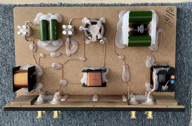

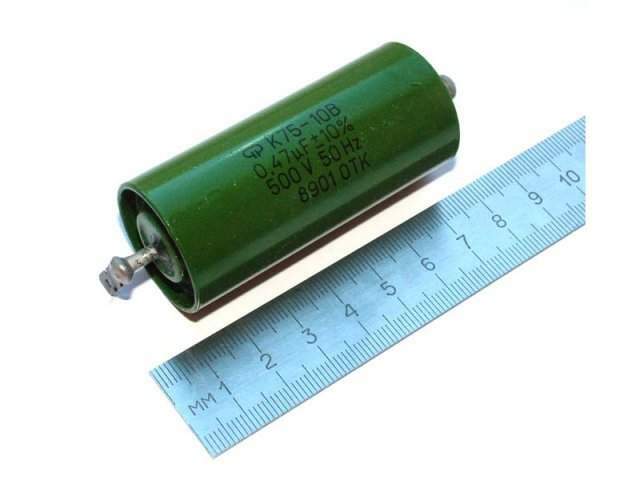

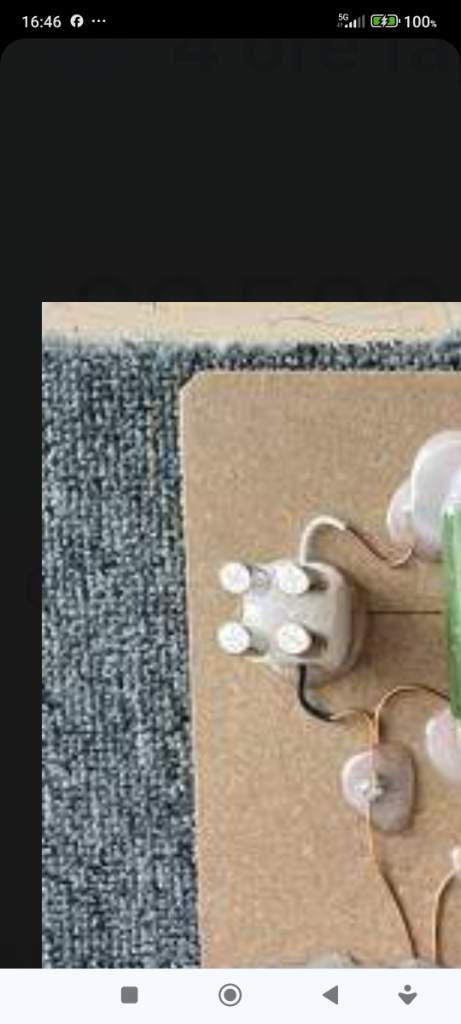

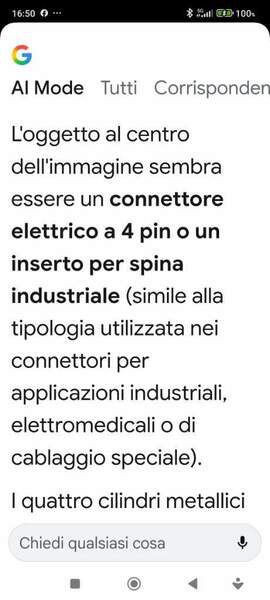

Dufay Inviato 26 Ottobre Autore Inviato 26 Ottobre 7 minuti fa, leosam ha scritto: Sono i K75 russi,da Tubestore si trovano ancora ma anche su Ebay,questi sono altri crossover dei loro diffusori,l'ultimo in fondo sono delle loro ex top di gamma prima delle R80. Sei un fenomeno... Quegli affari color argento con quattro colonnine che saranno? 1
leosam Inviato 26 Ottobre Inviato 26 Ottobre 12 minuti fa, Dufay ha scritto: Sei un fenomeno... Quegli affari color argento con quattro colonnine che saranno? Sembrerebbero degli elettrolitici SMD.
Questo è un messaggio popolare. senek65 Inviato 26 Ottobre Questo è un messaggio popolare. Inviato 26 Ottobre 1 ora fa, ilmisuratore ha scritto: E' colpa della colla a caldo: ha un prezzo fuori controllo. 5
Dufay Inviato 26 Ottobre Autore Inviato 26 Ottobre 29 minuti fa, senek65 ha scritto: E' colpa della colla a caldo: ha un prezzo fuori controllo. In realtà la costruzione dal punto di vista dei risultati sonori è la più indicata. Base non risonante, connessioni tra i componenti dirette o attraverso spezzoni molto corti, si può usare la colla a caldo che comunque blocca le Vibrazioni e permette di essere tolta per riparare eventualmente il crossover senza buttare tutto se si usasse altra roba impossibile da togliere. Poi il tutto messo esternamente. Esattamente quello che farei e che faccio io. Ah dimenticavo di far notare la notevole distanza tra le bobine in modo tale da evitare totalmente la mutua induttanza. 1
Questo è un messaggio popolare. Turandot Inviato 26 Ottobre Questo è un messaggio popolare. Inviato 26 Ottobre Stavo per dire sembra una roba da cantinari!! 3
senek65 Inviato 26 Ottobre Inviato 26 Ottobre 23 minuti fa, Dufay ha scritto: Esattamente quello che farei e che faccio io. Però non prr 62500 euro.
Aniroceppa Inviato 26 Ottobre Inviato 26 Ottobre 20 minuti fa, Turandot ha scritto: Stavo per dire sembra una roba da cantinari!! Si dice artigiani, vergognati. 🤫

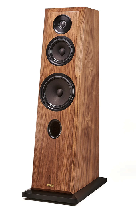

Dufay Inviato 26 Ottobre Autore Inviato 26 Ottobre 1 minuto fa, senek65 ha scritto: Però non prr 62500 euro. Ascoltale e poi vedi tu . La cura nella progettazione sicuramente c'è e anche le idee chiare sull risultato sonoro che vogliono ottenere. Che piaccia o no o che valga quel che costa non fa parte della questione.
Luca44 Inviato 26 Ottobre Inviato 26 Ottobre 4 ore fa, Dufay ha scritto: Credo ci sia anche ricerca acustica sulla componentistica del cross non ci sono le solite cose anche se il filtro è piuttosto semplice Condensatori ottimi, induttanze molto banali... Potevano portare il prezzo a 62.600 € e fare molto ma molto meglio, siamo a un pelo sopra o anche un pelo meno di diffusori vintage molto bistrattati qui nel forum...
Dufay Inviato 26 Ottobre Autore Inviato 26 Ottobre 4 minuti fa, Luca44 ha scritto: Condensatori ottimi, induttanze molto banali... Potevano portare il prezzo a 62.600 € e fare molto ma molto meglio, siamo a un pelo sopra o anche un pelo meno di diffusori vintage molto bistrattati qui nel forum... Il filo è litz mi sembra quindi l'induttanza non è proprio banale Tu sai per certo che abbia scelto quella per risparmiare e non perché gli piaceva di più? Anche il fatto che siano in aria e relativamente piccole potrebbe (anzi sono sicuro sia) frutto di scelte.
Luca44 Inviato 26 Ottobre Inviato 26 Ottobre 2 minuti fa, Dufay ha scritto: Il filo è litz mi sembra quindi l'induttanza non è proprio banale Tu sai per certo che abbia scelto quella per risparmiare e non perché gli piaceva di più? Il filo sembra un ben rigido monoconduttore e tu invece sai per certo che abbiano fatto un accurato studio nella scelta della componentistica comparando miliardi di possibilità differenti all'ascolto e non siano andati sul "decente ma risparmioso" ? Sei tu che hai parlato di studio della componentistica... Ma se la stessa identica scelta la fanno su diffusori che trovi a 300€ sul mercato dell'usato dopo 45 anni dalla produzione faresti gli stessi commenti ?
Dufay Inviato 26 Ottobre Autore Inviato 26 Ottobre 3 minuti fa, Luca44 ha scritto: Il filo sembra un ben rigido monoconduttore e tu invece sai per certo che abbiano fatto un accurato studio nella scelta della componentistica comparando miliardi di possibilità differenti all'ascolto e non siano andati sul "decente ma risparmioso" ? Sei tu che hai parlato di studio della componentistica... Ma se la stessa identica scelta la fanno su diffusori che trovi a 300€ sul mercato dell'usato dopo 45 anni dalla produzione faresti gli stessi commenti ? Io l'ho fatto e presumo anche loro . Tu no di certo. Perché continui a scrivere a casaccio io mi chiedo.
Luca44 Inviato 26 Ottobre Inviato 26 Ottobre 2 minuti fa, Dufay ha scritto: Io l'ho fatto e presumo anche loro . Tu no di certo. Presumi male Se c'è una cosa in cui non ho badato a tempo e a spese e son pure andato a cercarmi avvolgitori per farmi fare ad hoc quel che mi serviva laddove difficile la lavorazione. E per la tecnica di avvolgimento migliore delle bobine in aria libera, a parità di conduttore impiegato, ti rimando a... Ma non serve, lo sai già ma tanto non lo ammetterai.
