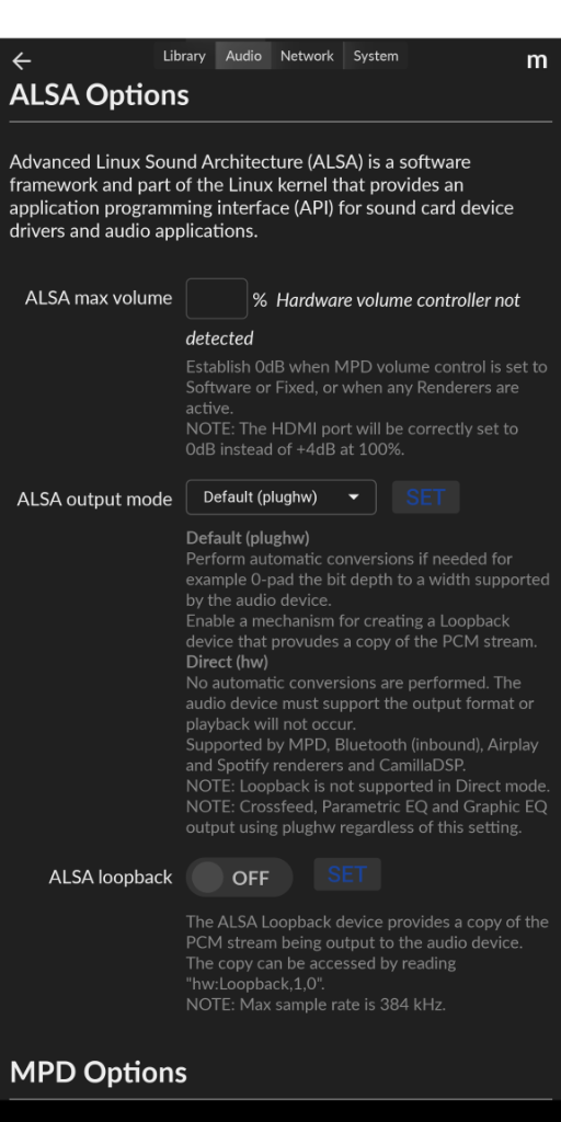

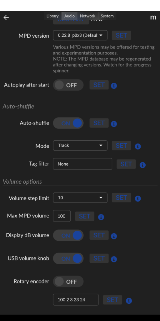

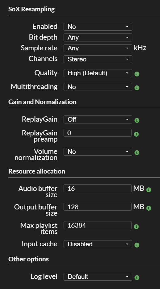

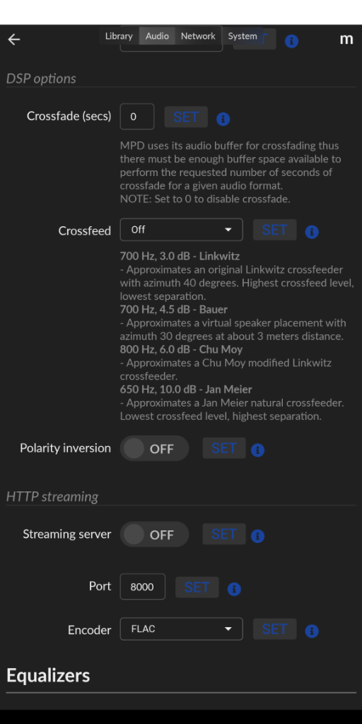

Nacchero Inviato 23 Luglio 2021 Autore Condividi Inviato 23 Luglio 2021 @foreman Link al commento https://melius.club/topic/3113-tv-collegata-via-toslink-sembra-suonare-meglio-del-raspberry-via-usb/page/3/#findComment-160453 Condividi su altri siti Altre opzioni di condivisione...
foreman Inviato 24 Luglio 2021 Condividi Inviato 24 Luglio 2021 @Nacchero Queste vanno bene, devi andare in mpd settings: http://moode.local/mpd-config.php Io ad esempio ho configurato così (ma ho alzato il buffer rispetto allo standard, se non ricordo male): Link al commento https://melius.club/topic/3113-tv-collegata-via-toslink-sembra-suonare-meglio-del-raspberry-via-usb/page/3/#findComment-160779 Condividi su altri siti Altre opzioni di condivisione...
Nacchero Inviato 24 Luglio 2021 Autore Condividi Inviato 24 Luglio 2021 @foreman stasera provo, ma a occhio e croce mi sembra siano già così. Link al commento https://melius.club/topic/3113-tv-collegata-via-toslink-sembra-suonare-meglio-del-raspberry-via-usb/page/3/#findComment-160854 Condividi su altri siti Altre opzioni di condivisione...
