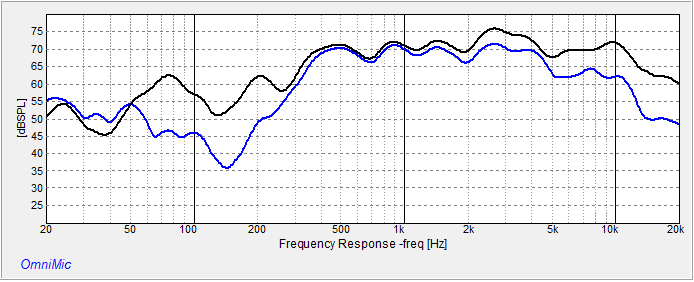

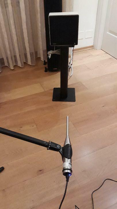

@Bazza La misura è stata effettuata in ambiente domestico ponendo il diffusore su supporto ma senza nessun altro accorgimento particolare (tappetto in terra per evitare la prima riflessione, rivestimento dell'asta microfonica, distanza un poco più ragionata dalle pareti laterali): in pratica una misura molto "qualitativa" ma adatta a verificare "come" suonasse l'altoparlante...

@Bazza Ascoltata la cassa su supporto alto 60cm (tipico da LS3/5A...), posta a circa 1mt dalla parete posteriore ed a 80cm da quella laterale, prevale ovviamente la gamma media e medio alta. La naturalezza delle voci è ottima e molto piacevole, articolata, veloce; meno bene (a voler essere buoni..) la parte bassa, del tutto assente. Anche provando a spostare il diffusore a ridosso della parete posteriore, alla ricerca di una posizione forse prevista dal costruttore, questa non migliora e si ascolta un suono scatolare fastidioso. Ragionando su di un ipotetico utilizzo di questo altoparlante, lato basse frequenze, resta forse l'impiego nella sola linea di trasmissione, visto che i parametri Fs e Qts scoraggiano sospensione pneumatica e bass-reflex: ma qui bisogna chiedere a chi ne sa di più, uno su tutti Adriano @SHAR_BO.
Io e Marco @KT66 (in foto al PC...) vedremmo bene un utilizzo come banda estesa, magari a dipolo, completato in basso da opportuno woofer in cassa (chiusa o reflex), così da utilizzarlo al meglio delle sue qualità. Lato alte frequenza si sente che manca qualche cosa e si potrebbe pensare ad un tweeter di rifinitura, magari del tipo planare (vedi alcuni modelli economici Dayton...).
Stefano, credo che ora tu abbia tutti gli elementi per decidere cosa fare di questo AD8080; o al limite coinvolgere gli utenti di questa sezione in un brain storming alla ricerca del miglior utilizzo! 😜

@Bazza non per scoraggiarti, ma - a meno che non voglia essere un divertissement o una sfida per imparare, non puoi cavare il basso da quell'altoparlante. E non tanto per la sua Fs, quanto per l'escursione utile. Suo fratello da 8 Ohm dichiara un'altezza della bobina di 3,9 mm su un traferro da 3, come dire che l'escursione lineare è di 0,45 mm (o 0,9 picco picco se preferisci). La versione da 4 dichiara addirittura 3 mm per la bobina (ma forse è un typo). Anche nell'ipotesi più ottimistica, non esiste un caricamento con cui lavorare avendo a disposizione quel diametro e quell'escursione. Spenderesti tempo e denaro per niente (a meno che, ripeto, per te non sia didattica)

ieri con Nicola @viale249ci siamo divertiti a misurare un po' di roba: due LS3/5A bisognose di tante tante tante cure, una cassa auto-costruita che necessita di un crossover e, infine, il diffusore Philips di @Bazza; per quanto mi riguarda sottoscrivo le preoccupazioni di @Altainefficienzasull'inesistente corsa dell'equipaggio mobile dell'AD8080, che sarebbe sollecitata oltre modo anche dal caricamento in linea di trasmissione; pertanto ribadisco che l'unico impiego sensato per quell'altoparlante sia come midrange o gamma estesa in un sistema a tre vie, sistema che lo valorizzerebbe al massimo (ha una voce ben fascinosa). Un economico tweeter planare, l'AD8080 caricato a dipolo e un woofer da 8 pollici (anch'esso economico) caricato in reflex, un po' di legno e via, si va in paradiso!!
