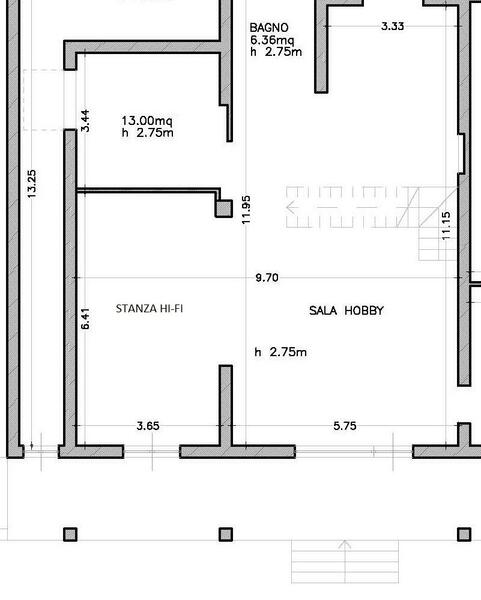

Tronio Inviato 8 Agosto 2021 Condividi Inviato 8 Agosto 2021 30 minuti fa, Collegatiper ha scritto: diffondenti dietro i diffusori ed assorbenti dietro l’ascoltatore Ad esempio con una parete dietro i diffusori e un'apertura verso un ambiente molto più ampio dietro il punto d'ascolto? Chiedo perché sono in fase di ristrutturazione e sto cercando il miglior modo di configurare il mio nuovo ambiente dedicato all'ascolto: avendo una grande apertura su uno dei lati lunghi di una stanza 3,50x6,50m che si apre su un ambiente adiacente (vedi immagine) mi stavo chiedendo se non fosse questa la configurazione migliore, piuttosto che sviluppare il triangolo di ascolto a partire dalla parete corta e chiudere in qualche modo quell'apertura. Link al commento https://melius.club/topic/3364-acustica-degli-spazi-per-produzione-musicale/#findComment-176107 Condividi su altri siti Altre opzioni di condivisione...

iBan69 Inviato 9 Agosto 2021 Condividi Inviato 9 Agosto 2021 20 ore fa, Tronio ha scritto: avendo una grande apertura su uno dei lati lunghi di una stanza 3,50x6,50m che si apre su un ambiente adiacente (vedi immagine) mi stavo chiedendo se non fosse questa la configurazione migliore, piuttosto che sviluppare il triangolo di ascolto a partire dalla parete corta e chiudere in qualche modo quell'apertura. Ciao, le misure per l’ambiente dedicato all’ascolto musica sono buone, i diffusori li metterei su una delle pareti corte, ma quella grande apertura che dá su un’altro grande ambiente, con oltretutto una scala, non può che peggiorare la situazione. Se sei in fase di ristrutturazione, chiuderei quell’ambiente, mettendoci solo una porta, così da poter ottimizzare l’acustica della stanza in modo simmetrico. Gli open space, non suonano quasi mai bene e sono molto più difficili da trattare. 1 Link al commento https://melius.club/topic/3364-acustica-degli-spazi-per-produzione-musicale/#findComment-176876 Condividi su altri siti Altre opzioni di condivisione...
Tronio Inviato 9 Agosto 2021 Condividi Inviato 9 Agosto 2021 1 ora fa, iBan69 ha scritto: chiuderei quell’ambiente, mettendoci solo una porta Infatti è proprio questa la situazione: sono indeciso tra chiudere la stanza e ottimizzarla così per l'ascolto oppure lasciare quel bell'ambiente aperto ma con tutte le conseguenze che hai evidenziato. Penso anche a una soluzione intermedia, con un'ampia doppia porta scorrevole da coprire con un pesante tendaggio, ma non so quanto ciò possa risultare acusticamente asimmetrico rispetto alla parete opposta. Link al commento https://melius.club/topic/3364-acustica-degli-spazi-per-produzione-musicale/#findComment-176902 Condividi su altri siti Altre opzioni di condivisione...
iBan69 Inviato 9 Agosto 2021 Condividi Inviato 9 Agosto 2021 @Tronio potrebbe essere un compromesso accettabile, se la doppia porta scorrevole (non di vetro, magari), la puoi coprire con una tenda acustica, durante gli ascolti. Dal lato opposto, potresti mettere la stessa tenda o dei pannelli acustici sul muro, cercando di bilanciare l’assorbimento delle riflessioni. Tieni presente prima dove collocherai i diffusori, in modo da calcolare il punto di prima riflessione laterale, che su in una stanza con quella pianta, è molto importante. Link al commento https://melius.club/topic/3364-acustica-degli-spazi-per-produzione-musicale/#findComment-176911 Condividi su altri siti Altre opzioni di condivisione...
