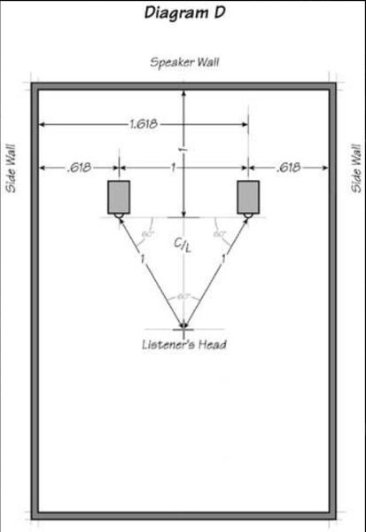

Per una posizione di massima dei diffusori e del punto d’ascolto puoi partire da Cardas, anche se ti troverai un po’ con i diffusori “in bocca”...secondo me.
Con questi valori delle proporzioni fra dimensioni stanza e distanze reciproche le risonanze ambientali, comunque presenti, verranno distribuite su uno spettro abbastanza ampio e pertanto avranno un’intensità inferiore.

Giusto per passatempo ho provato le proporzioni di Cardas nella stanza postata sopra ed ho immaginato una disposizione che (come anticipato) prevede i diffusori “in bocca”.
Nella zona retrostante si potrebbe immaginare una zona di ascolto secondaria, per ascolti disimpegnati mentre si legge, si lavora al portatile, ecc...

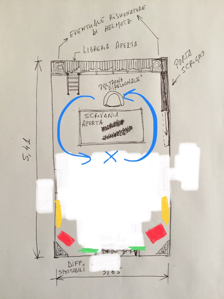

Membro_0020
@Tronio Un aspetto interessante del poter predire (più o meno) le posizioni dei diffusori è quello di poter mettere un po’ di canaline sotto il pavimento, ove passare cavi di potenza (nel caso di passivi) o di segnale ed alimentazione (nel caso di diffusori attivi), facendoli “spuntare” in un piccolo pozzetto o scatola proprio sotto i diffusori.
PS Se poi si desidera semplificarsi la vita, ignorando lo schema di Cardas che ho citato sopra, si possono mettere i diffusori verso gli angoli abbastanza vantaggiosamente (non proprio DENTRO però...).
Due Heresy o due Audio Note (se le trombe non ti piacciono) e ti semplifichi la vita, senza avere roba fra i piedi nel centro della stanza.
Tipo lo schema sotto...
dove in rosso hai i diffusori, in giallo i pannelli assorbenti ed in verde i pannelli diffondenti.

57 minuti fa, iBan69 ha scritto:
il posizionamento che proponi, non è consigliabile, in quanto nella sala hobby, sembra esserci una scala, che creerebbe, forte scompenso acustico, nell’ambiente, dove ci sarebbe il punto d’ascolto.
Ciao, non sono d' accordo, a priori non puoi dirlo, i locali mossi e con asimmetrie, spesso sono i migliori, come detto, andrebbe fata qualche prova per capirne le potenzialità . . .
Già dal disegno, molto bello, fatto da @Collegatiper , ti rendi conto che se metti diffusori impegnativi, o vuoi staccarli un pò dal muro, diventa dura collocarli come in disegno . . . !!

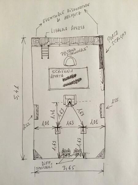

Membro_0024
1 ora fa, Collegatiper ha scritto:
non è un pò troppo vicino il punto di ascolto?
io arretrerei i diffusori che non necessitano 1.63cm dalla parete posteriore e allargherei il triangolo distanziando ad almeno un paio di metri i diffusori tra di loro, poi ovviamente tanto dipende da amplificazione e diffusori
