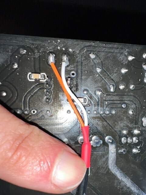

morettoaudio Inviato 7 Gennaio 2022 Condividi Inviato 7 Gennaio 2022 Grazie a tutti. Premetto che pur essendo un Ing, di elettronica non ci capisco niente. Come ho fatto a romperlo? Mi vergogno un po’ ma lo dico lo stesso: poiché faceva questo rumore di fondo ho confrontato il mio interno con quello di Cadeddu…l’unica differenza che vedevo era che sull’rca il cavo arancione e bianco erano connessi al polo centrale su quello di Lucio mentre sul mio il bianco era connesso sulla circonferenza (terra?). Ho riaccesso, niente rele’ e dopo 10 sec una coltre di fumo e puzza. Ho rimesso come prima ma sempre fumo e puzza. Non ditemi che sono un genio, lo so gia’😭. effettivamente buona l’idea di comprare solo la scheda ma il link non mi porta da nessuna parte, ora cerco e vedo i prezzi. Vista però la mia grande performance da elettrotecnico navigato forse farei bene a ricomprare tutto e star lontano dallo stagno. prima però voglio capire questo strano atteggiamento della mia catena. marantz da solo silenziosissimo, marantz + zerozone rumor e fischio acutissimo sul tweeter, zerozone connesso direttamente a X40 rumore debolissimo assolutamente trascurabile. Ho bisogno di un pre perché ho anche giradischi e collegamento da sistema AV. Poi il cocktail non preamplifica. chissa magari questi S sono pure migliori ma che faccio, non me la sento di usare due moduli diversi Link al commento https://melius.club/topic/3388-finali-mono-irs2092-in-classe-d/page/34/#findComment-325439 Condividi su altri siti Altre opzioni di condivisione...
maxgazebo Inviato 7 Gennaio 2022 Condividi Inviato 7 Gennaio 2022 @morettoaudio OK, quindi siamo sicuri che la scheda è bruciata 🤣 Per il fischio potrebbe essere accoppiamento tra impedenza di uscita del Marantz e ingresso dello ZZone...queste schede IRS sono caratterizzate da impedenze di ingresso bassine, sui 3Kohm, per cui potrebbe anche darsi che questo accoppiamento con il'uscita pre del PM17 generi una autoscillazione udibile, specialmente se questa uscita non sia gestita da un OpAmp dedicato Link al commento https://melius.club/topic/3388-finali-mono-irs2092-in-classe-d/page/34/#findComment-325445 Condividi su altri siti Altre opzioni di condivisione...

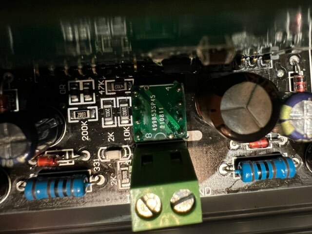

maxgazebo Inviato 10 Gennaio 2022 Condividi Inviato 10 Gennaio 2022 Se posso dire, mia esperienza diretta su scheda non ZeroZone, ma tanto parliamo di IRS2092 che pilota dei mosfet, per cui stessa cosa... Io ho la scheda Sure AB32291, dove anche a me appena collegata sentivo fruscio, leggero sibilo e "sfrugolìo" avvertibile avvicinando l'orecchio al TW La cosa non mi ha fatto piacere da subito...ed ho poi anche verificato che l'amplificatore aveva una sensibilità/guadagno molto alto, in quanto si avevano livelli di volume elevati ancor prima di arrivare al primo quarto di giro di volume Per questo sono andato a "spulciare" il datasheet della I.R. che produce il chip, ed ho trovato che il guadagno della scheda era 40, molto elevato...per questo ho cambiato una resistenza che determina il guadagno dimezzandolo a 20 Ora è molto, molto meglio...gestibile come volume ed il rumore è quasi sparito Forse il problema sulla scheda dello ZeroZOne è lo stesso, la scheda ha guadagno troppo alto, quindi si abbassa il rapporto S/N e magari è anche più sensibile alle autooscillazioni Link al commento https://melius.club/topic/3388-finali-mono-irs2092-in-classe-d/page/34/#findComment-330013 Condividi su altri siti Altre opzioni di condivisione...
