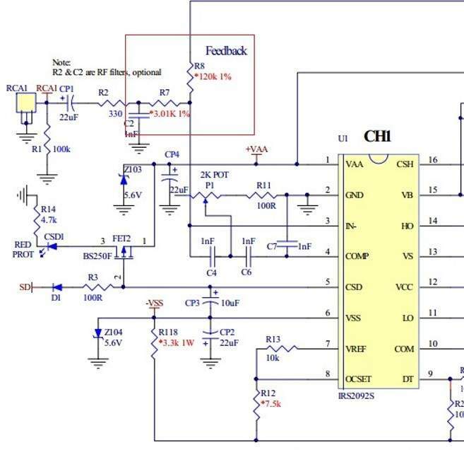

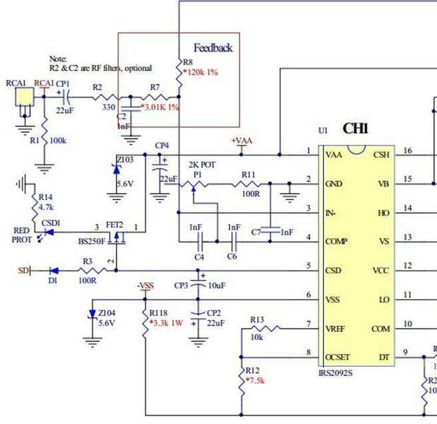

atti67 Inviato 10 Gennaio 2022 Condividi Inviato 10 Gennaio 2022 1 ora fa, maxgazebo ha scritto: ...ed ho poi anche verificato che l'amplificatore aveva una sensibilità/guadagno molto alto, in quanto si avevano livelli di volume elevati ancor prima di arrivare al primo quarto di giro di volume @maxgazebo mi ritrovo nella stessa situazione, anche se non riscontro il soffio, sulla scheda di questi mono sapresti dove intervenire per abbassare il guadagno? Link al commento https://melius.club/topic/3388-finali-mono-irs2092-in-classe-d/page/35/#findComment-330119 Condividi su altri siti Altre opzioni di condivisione...
sxdx66 Inviato 11 Gennaio 2022 Condividi Inviato 11 Gennaio 2022 @homesick stesso problema risolto rimettendo in ordine i cavi Link al commento https://melius.club/topic/3388-finali-mono-irs2092-in-classe-d/page/35/#findComment-330219 Condividi su altri siti Altre opzioni di condivisione...
maxgazebo Inviato 11 Gennaio 2022 Condividi Inviato 11 Gennaio 2022 9 ore fa, atti67 ha scritto: mi ritrovo nella stessa situazione, anche se non riscontro il soffio, sulla scheda di questi mono sapresti dove intervenire per abbassare il guadagno? Sulla scheda ZeroZone purtroppo non so se è stata mantenuta la nomenclatura dei componenti come sullo schema orginale del costruttore, che allego...sulla mia Sure si, ho potutto risalire direttamente al componente R7 e R8, evidenziati in rosso nello schema Come da indicazioni di I.R. il guadagno in tensione dell'ampli è determinato dal rapporto R8/R7, nel mio caso infatti 120K e 3K, per cui 40 Per modificare il guadagno si deve agire sulla R7, in quanto la R8 interviene anche sulla frq di oscillazione, per cui non va toccata E' bastato togliere la R7 e metterne una di valore doppio, 6K, per avere guadagno 20 Parliamo comunque di resistenze SMD, dove io ho messo una 6,12K a strato metallico 1% normale, saldandola sotto il circuito sulle piazzole rimaste "vuote" Ho avuto questa conferma anche su un sito straniero, dove è stato fatto questo "aggiornamento" da un tecnico su una scheda simile Sure Link al commento https://melius.club/topic/3388-finali-mono-irs2092-in-classe-d/page/35/#findComment-330263 Condividi su altri siti Altre opzioni di condivisione...
