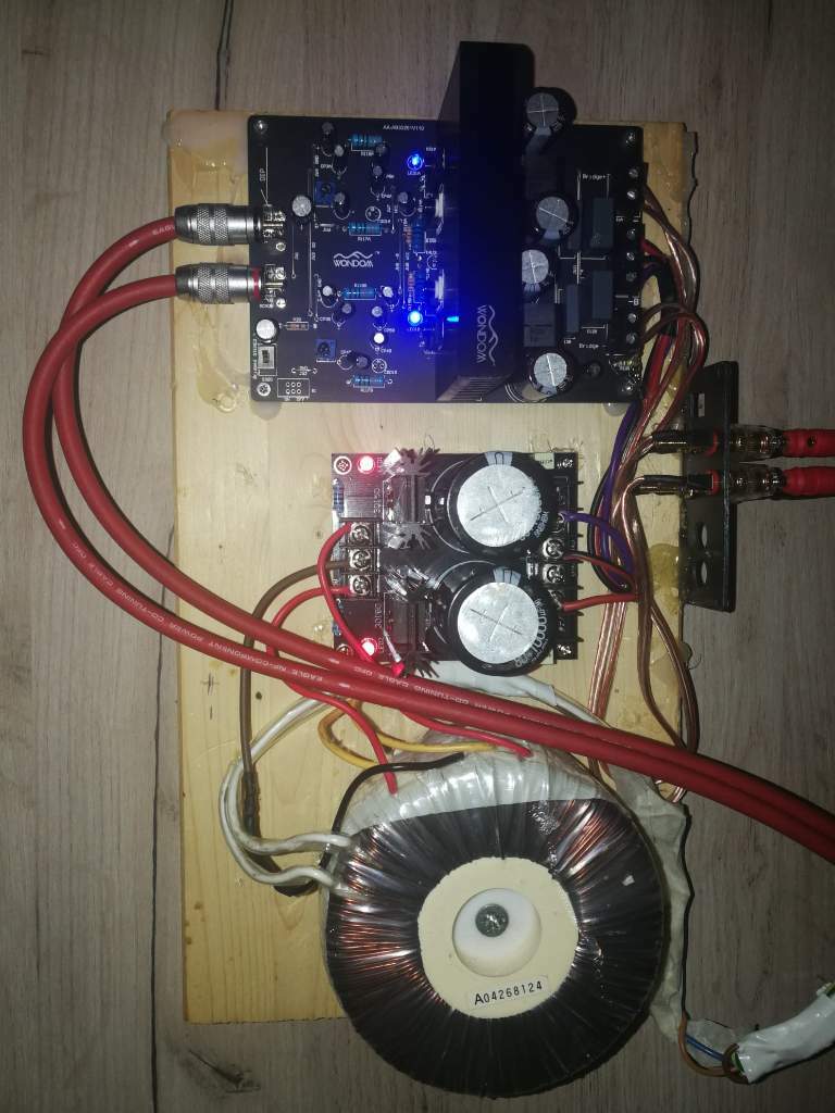

maxgazebo Inviato 15 Gennaio 2022 Condividi Inviato 15 Gennaio 2022 @Gici HV ciao Gici, una curiosità visto che li hai "fisicamente" e non riesco a trovare informazioni in rete...la scheda utilizzata su questi finali è dotata di buffer in ingresso con un OpAmp su zoccolo...potresti verificare di che OpAmp di tratta? Sempre il solito NE5532? Anche se non credo, dalle foto che ho trovato sembra un chip SOIC-8 montato su adattatore DIP-8...potrebbe essere un OPA? Sarebbe interessante capirlo, e magari provare a cambiarlo, forse anche per il discorso sensibilità al rumore...e per inserire un chip di qualità superiore Link al commento https://melius.club/topic/3388-finali-mono-irs2092-in-classe-d/page/38/#findComment-335287 Condividi su altri siti Altre opzioni di condivisione...
Gici HV Inviato 15 Gennaio 2022 Condividi Inviato 15 Gennaio 2022 @maxgazebo hai scritto in un linguaggio cifrato?🤭 Non ho la più pallida idea di quello che mi hai chiesto, domattina,se mi ricordo, faccio una foto interna...😉 Link al commento https://melius.club/topic/3388-finali-mono-irs2092-in-classe-d/page/38/#findComment-335293 Condividi su altri siti Altre opzioni di condivisione...
maxgazebo Inviato 15 Gennaio 2022 Condividi Inviato 15 Gennaio 2022 @Gici HV ops...pardon...si guarda il chip operazionale OpAmp in ingresso è questo E' stato inserito sicuramente com buffer di ingresso, quindi guadagno unitario, ma per adattare impedenza di ingresso del chip IRS2092 che di base è bassina (3K - 6Kohm) e rendere la scheda meglio adatta a qualsiasi sorgente Ma essendo un operazionale sul passaggio del segnale ci mette "del suo"...una foto fatta bene zoomata dovrebbe farci capire che roba è...e magari ipotesi di cambio Link al commento https://melius.club/topic/3388-finali-mono-irs2092-in-classe-d/page/38/#findComment-335307 Condividi su altri siti Altre opzioni di condivisione...
morettoaudio Inviato 15 Gennaio 2022 Condividi Inviato 15 Gennaio 2022 Grazie @maxgazebo. UPS Non saprei dove trovarlo, sento nel mio ufficio se hanno qualcosa. Appena riapro gli scatolini faccio una foto anche agli OP ma qui per me si va sul complicato. Certo pur di farli funzionare a dovere faccio sostutuire anche il turbogeneratore in centrale elettrica😉, ormai mi sono incaponito Link al commento https://melius.club/topic/3388-finali-mono-irs2092-in-classe-d/page/38/#findComment-335337 Condividi su altri siti Altre opzioni di condivisione...
maxgazebo Inviato 15 Gennaio 2022 Condividi Inviato 15 Gennaio 2022 @morettoaudio OK, vedi un attimo facci sapere se trovi un UPS doppia conversione...per l'OpAmp non è niente di difficile, quando sono montati su zoccolo, nel caso, cambiarlo è facilissimo, si toglie e si rinfila...ma poi vediamo, non vorrei andare oltre... Questo lo schema del front-end di ingresso della scheda Connex IRS2092, che infatti prevede un OpAmp di buffer Link al commento https://melius.club/topic/3388-finali-mono-irs2092-in-classe-d/page/38/#findComment-335348 Condividi su altri siti Altre opzioni di condivisione...

maxgazebo Inviato 15 Gennaio 2022 Condividi Inviato 15 Gennaio 2022 @morettoaudio 😂🤣 si capisco...lasciamo perdere....come se non avessi detto nulla; nel caso acquisterò queste schede la prova la farò io 😉 solo nel caso se si riesce ad avere una foto del chip 👍 Link al commento https://melius.club/topic/3388-finali-mono-irs2092-in-classe-d/page/38/#findComment-335367 Condividi su altri siti Altre opzioni di condivisione...
