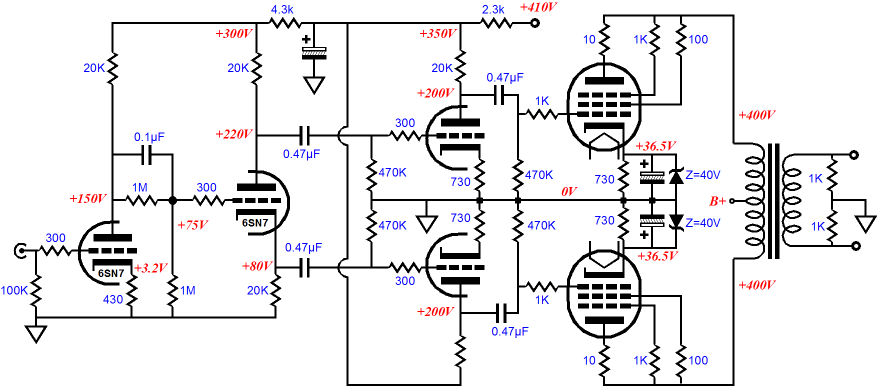

Boris Lametta Inviato 19 Agosto 2021 Condividi Inviato 19 Agosto 2021 Salve a tutti, dopo molte realizzazioni a SS ho realizzato un preampli Aikido ed un finale a tubi che mi hanno impressionato molto positivamente e che mi hanno ”traghettato” (definitivamente?) in questo fantastico mondo. Ora, sarei alla ricerca di uno schema di concezione più recente rispetto ai classici, e forse un pò datati, schemi anni 50/60 (mullard, dynaco….) e che, tra le altre cose, si interfacci anche meglio con le sorgenti attuali. Gradirei giusto qualche watt in più dei 10 W/Ch del mio adorato PP di El84. Diciamo che una ventina di W/Ch andrebbero bene, anche se qualcuno in più non mi farebbe schifo 😀, ma che siano di alta qualità. Come valvola finale utilizzerei la El34 per le sue buone doti musicali e la sua linearità, in configurazione PP per un miglior pilotaggio degli altoparlanti, ma naturalmente non sono escluse a priori altre configurazioni (Single Ended Parallelo?). Avreste qualche schema idoneo da segnalarmi e che magari avete realizzato o anche solo ascoltato? Grazie mille. Link al commento https://melius.club/topic/3515-schema-%E2%80%9Cmoderno%E2%80%9D-per-finale-push-pull-el34/ Condividi su altri siti Altre opzioni di condivisione...

Boris Lametta Inviato 20 Agosto 2021 Autore Condividi Inviato 20 Agosto 2021 Grazie a tutti, avrei trovato questo schema del buon Broskie di tubecad: dettagli qui https://tubecad.com/2010/03/blog0183.htm Mi piacerebbe avere l'opinione di@mariovalvola in merito a tale schema e, se possibile visto che non è menzionata nell'articolo, desumere la potenza d'uscita (credo 15/18 W/ch?). Link al commento https://melius.club/topic/3515-schema-%E2%80%9Cmoderno%E2%80%9D-per-finale-push-pull-el34/#findComment-186866 Condividi su altri siti Altre opzioni di condivisione...
mariovalvola Inviato 20 Agosto 2021 Condividi Inviato 20 Agosto 2021 @joe845 E' un modo semplice per utilizzare trasformatori relativamente più economici. Se così non fosse, dovrebbero avere le prese per i catodi con un corretto rapporto di trasformazione. una veloce spiegazione @Collegatiper In classe A, a triodo, dovresti arrivare a circa 14-15W con 10KOhm da anodo a anodo , 420-430Vb ( poco meno di 400Vak ). Tieni presente che un minimo di feedback ci dovrebbe essere e sarebbe da dosare in funzione del fattore di smorzamento voluto. In classe A1 ( o più che ampiamente in classe A1 ), il carico anodico , non può che essere molto alto per tenere la retta di carico più orizzontale possibile evitando la prematura interdizione di uno dei tubi o il raggiungimento precoce della griglia a potenziale non più negativo. Un trasformatore del genere è fattibilissimo ma è più impegnativo dei soliti 5K usati frequentemente. Non a caso Wiliamson nel 1947, aveva già compreso tutto. Link al commento https://melius.club/topic/3515-schema-%E2%80%9Cmoderno%E2%80%9D-per-finale-push-pull-el34/#findComment-186881 Condividi su altri siti Altre opzioni di condivisione...
mariovalvola Inviato 20 Agosto 2021 Condividi Inviato 20 Agosto 2021 @Boris Lametta Ci sono, nell'articolo, alcuni spunti interessanti e un collegamento degli elettrodi usato ma non frequentemente. Il resto è piuttosto standard. A me piace poter regolare le correnti in ogni tubo per equilibrare staticamente il push-pull. Senza usare il bias fisso, Williamson aveva suggerito un buon sistema 1 Link al commento https://melius.club/topic/3515-schema-%E2%80%9Cmoderno%E2%80%9D-per-finale-push-pull-el34/#findComment-186886 Condividi su altri siti Altre opzioni di condivisione...

mariovalvola Inviato 20 Agosto 2021 Condividi Inviato 20 Agosto 2021 @Boris Lametta La potenza di uscita e il regime di funzionamento dipendono anche dall'impedenza del primario. Non ho trovato informazioni Link al commento https://melius.club/topic/3515-schema-%E2%80%9Cmoderno%E2%80%9D-per-finale-push-pull-el34/#findComment-186893 Condividi su altri siti Altre opzioni di condivisione...
