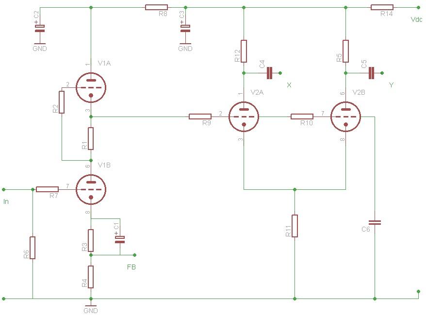

walge Inviato 25 Agosto 2021 Condividi Inviato 25 Agosto 2021 Concordo con Mariovalvola quando accenna alla questione economica relativa ai trafo di uscita. Accade spesso anche a me di vedere dei dietrofront improvvisi quando ci si avvicina ad oggetti di qualità. Se da una parte è molto semplice trovare un circuito giusto, per il trafo la faccenda si complica. Ora gli Hammond non sono certo il top però hanno una qualità sufficente e si ottengono risultati di buon livello. Questo http://www.hammondmfg.com/pdf/EDB1650FA.pdf potrebbe essere una buona soluzione anche perchè ha la presa UL , quindi le scelte circuitali dello stadio di uscita potrebbero essere due. Però se non si ha un minimo di test set non si riesce a capire che strada si percorre. Una ottima scheda audio ed ARTA come sw ( ma anche REW), un attenutare di ingresso possono essere un buon inizio. Per gli schemi personalmente ormai adotto standard una ECC88 in Srpp come primo stadio , una 6N6 o 6H30 ( in alternativa una ECC99) come phase splitter. L'ho presentato su Audioreview in abbinamento con un paio di differenti stadi di uscita. L'uso della 88 e 6N6/6H30 è dovuto al fatto che sono molti lineari e il tutto riesce a fornire uno swing elevato con basse distorsioni ed una risposta molto ampia Walter 1 Link al commento https://melius.club/topic/3515-schema-%E2%80%9Cmoderno%E2%80%9D-per-finale-push-pull-el34/page/4/#findComment-191834 Condividi su altri siti Altre opzioni di condivisione...

Antonino Inviato 26 Agosto 2021 Condividi Inviato 26 Agosto 2021 Visto che si parlava all'inizio di suono ,schema "moderno",molto semplicemente partendo dalle mie modeste e semplici esperienze pratiche ti consiglio la configurazione a triodo con el34 con basso o zero feedback A mio parere suona più veloce e dinamico per lo meno dalle prove che feci tanti anni fa',con meno potenza . Certo ti servirebbe un minimo di strumenti per controllare il tutto che compri con pochi soldi Link al commento https://melius.club/topic/3515-schema-%E2%80%9Cmoderno%E2%80%9D-per-finale-push-pull-el34/page/4/#findComment-192203 Condividi su altri siti Altre opzioni di condivisione...
mariovalvola Inviato 26 Agosto 2021 Condividi Inviato 26 Agosto 2021 @Antonino È una strada. Però, ricordiamoci che con certi diffusori, un minimo di fattore di smorzamento potrebbe essere utile. Per questo motivo e per la necessità di lavorare a triodo il carico anodico dello stadio finale dovrebbe essere uguale o superiore ai 10.000 Ohm. Ovviamente, senza feedback globale, lo stadio driver diverrebbe più semplice ma non troppo. 1 Link al commento https://melius.club/topic/3515-schema-%E2%80%9Cmoderno%E2%80%9D-per-finale-push-pull-el34/page/4/#findComment-192204 Condividi su altri siti Altre opzioni di condivisione...
Antonino Inviato 26 Agosto 2021 Condividi Inviato 26 Agosto 2021 @mariovalvola Infatti usavo questa configurazione per pilotare un largabanda a buona efficienza In effetti è una strada semplice per avere un buon risultato,usavo i famigerati trasformatori di Nuova elettronica,che però mi pare sono di diverse versioni,gli ultimi meglio performanti Interessanti gli articoli di Aloia che percorre questa strada con i suoi valvolari a basso o zero feedback,non ricordo,a triodo ,complessi e ingombranti Comunque credo che che un valvolare che tiri fuori una buona potenza ,veloce e dinamico sia sempre un progetto piuttosto ambizioso sia solo per i costi di alimentazione e trasformatori d'uscita ,bisogna sapere quello che si vuole fare Molto piu' facile tirare fuori 15 watt a triodo ,se si hanno diffusori facili Link al commento https://melius.club/topic/3515-schema-%E2%80%9Cmoderno%E2%80%9D-per-finale-push-pull-el34/page/4/#findComment-192212 Condividi su altri siti Altre opzioni di condivisione...
