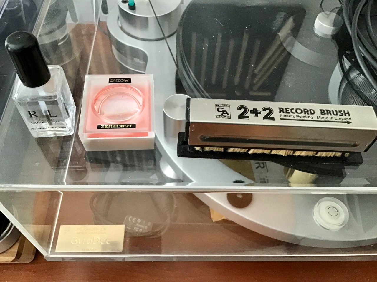

antonio 64 Inviato 21 Agosto 2021 Condividi Inviato 21 Agosto 2021 @Discopersempre2 ciao ho provato il rullo non quello Nagaoka ma uno simile di colore verde, ma non mi trovo bene, non lo uso più, continuo con la spazzola in fibra di carbonio ad ogni ascolto, per un lavaggio accurato una macchina con aspirazione, ho una project e mi trovo bene. per la testina da parecchi anni uso un liquido R.L. in una boccetta tipo smalto, con pennello per applicazione nel tappo di chiusura, oltre ai vari pennellini a setole lunghe o corte che si trovano in commercio, ma osservando il diamante con una lente 20x, ho notato che restavano impigliati dei micro fili che la normale spazzolina non riesce a rimuovere, mentre con il liquido ed il pennellino viene pulita perfetta, unico inconveniente alcuni tipi di liquidi potrebbero “scollare” il diamante dal cantilever , allora ho preso lo zerodust onzow. Link al commento https://melius.club/topic/3539-pulizia-dischi-e-puntina/#findComment-188226 Condividi su altri siti Altre opzioni di condivisione...
