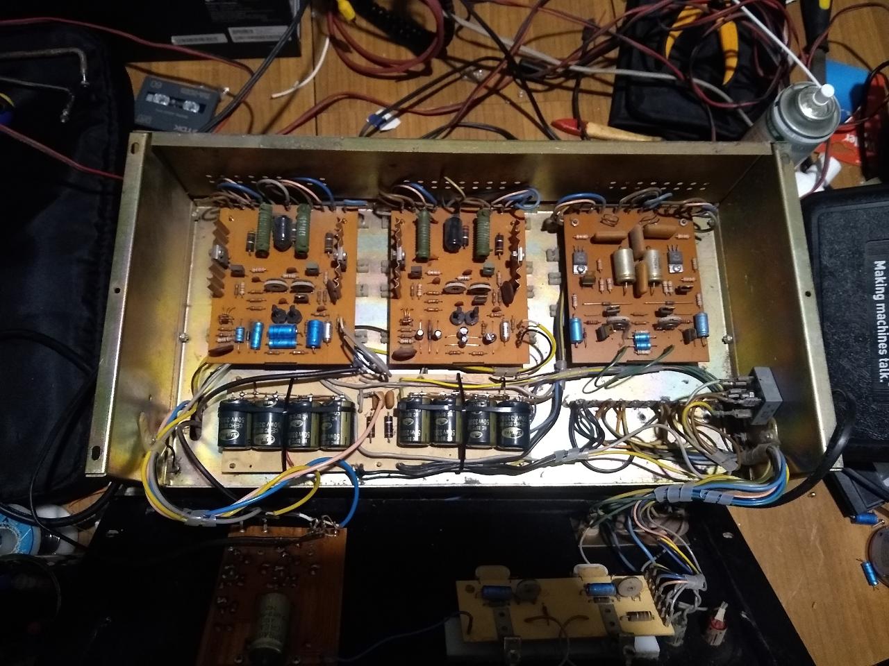

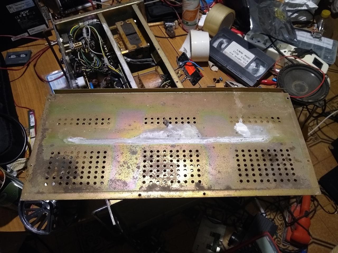

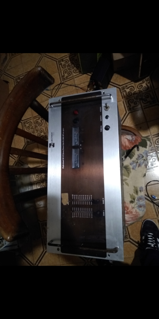

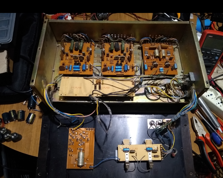

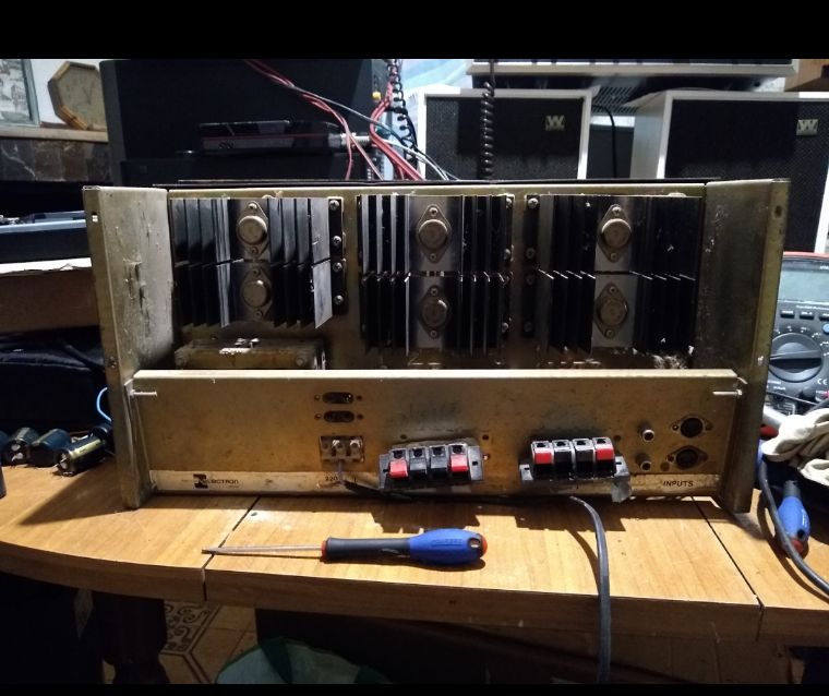

Purtroppo è senza condensatori di filtro. Ma posso adattarne di altri. Alimentazione stabilizzata, in uscita dal ponte, +- 45v. Autotrasformatore di uscita stile Mac, 2n3055 come finali e come regolatori sull'alimentazione. Vediamo se riesco a farlo ripartire....
P.S: una foto dell'interno dell'esemplare originale? Almeno il valore dei condensatori.....

@Jonas Rainer Complimenti per averlo riesumato,attualmente il mio è in uso e non posso aprirlo (tra l'altro non mi sembra sia semplice).
A mio parere questo ampli merita il ripristino, è un finale di non comune qualità sonora, buona potenza e non ultimo è Made in Italy.  Ti sorprenderà come successo a me: nell' ambiente dove suona praticamente è sempre acceso a discapito di altri ampli (McIntosh, Marantz).
Io non capisco niente di elettronica, ma se mi dici dove sono i condensatori. di filtro e come arrivarci, felice di contribuire alla rinascita di un "grande amplificatore".

@Jonas Rainer  Innanzitutto bravo!! I miei complimenti per il ripristino  anche parziale del tuo ampli, ti confermo la stessa sensazione sul suono dell' Electron Marre' ?Nel mio caso anche in gamma alta è grande.  Se avrai pazienza prima o poi  aprirò il mio  è alleghero' foto ad aiutare il tuo restauro.

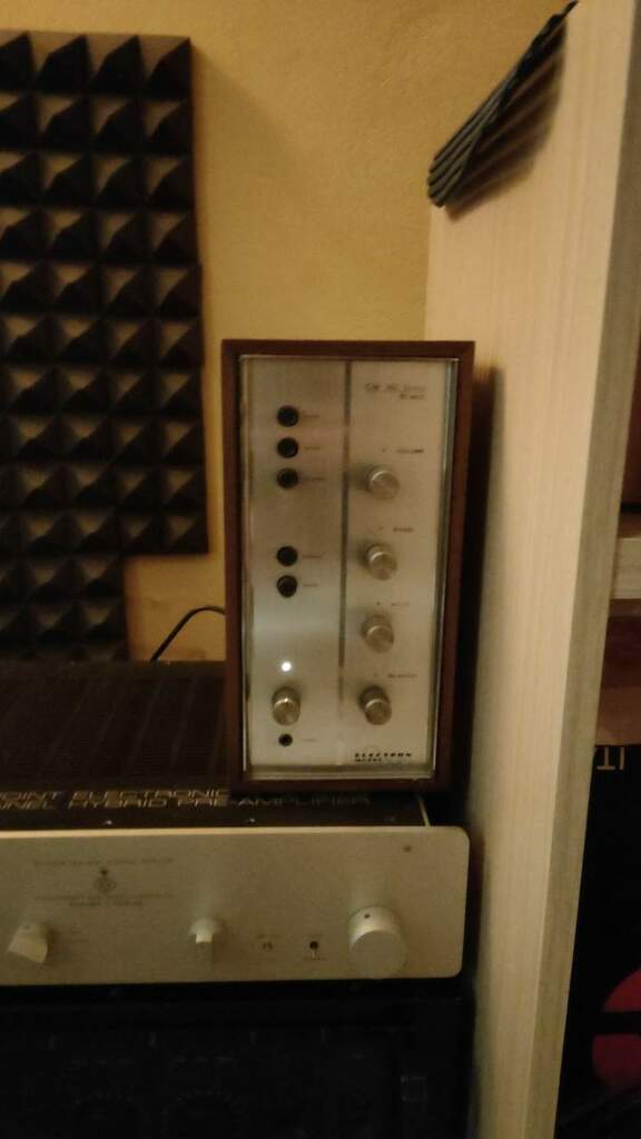

@Cabrillo Hanno fatto belle cose, purtroppo le informazioni in rete sono molto poche. Io ho da oltre vent'anni un ottimo  gm88 trovato a Roma a Porta Portese. Peccato sia monofonico, ma è molto bello, sia dentro, che fuori con il suo frontale in ottone

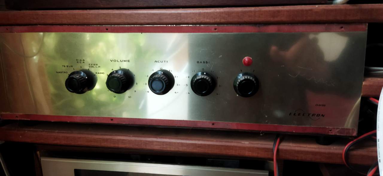

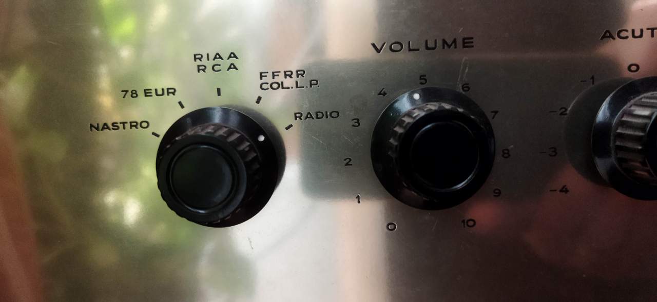

L'aveva comprato da giovane insieme a una coppia di diffusori sempre Electron Marrè a 2 vie in sospensione pneumatica e giradischi Garrard SP 25. Poi con l'avvento dei lettori CD, aveva comprato un Philips CD player 460.
Ovviamente ho tutto custodito gelosamente.😉
