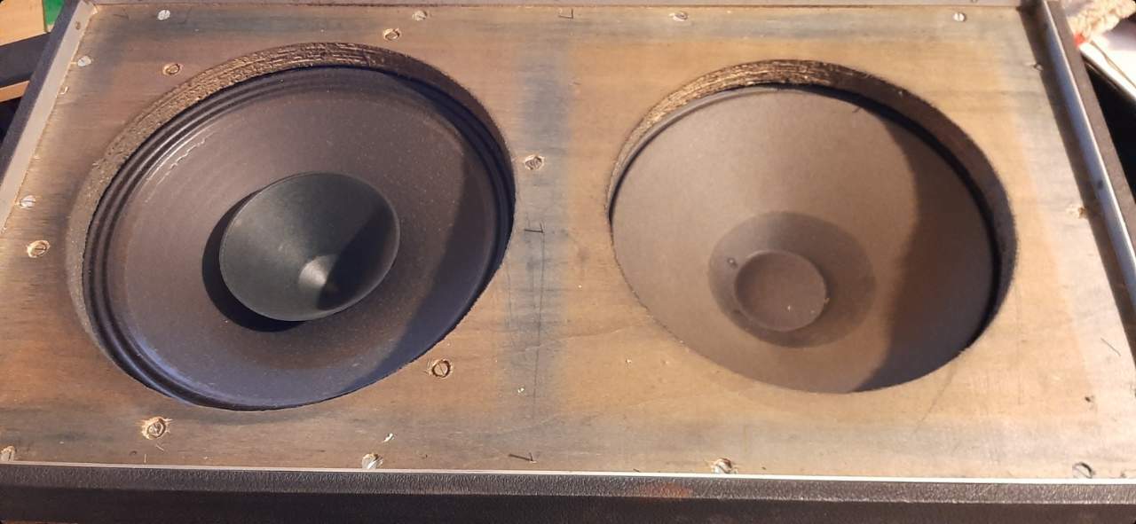

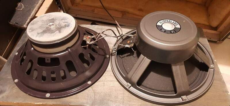

Jimmyhaflinger Inviato 3 Luglio 2023 Condividi Inviato 3 Luglio 2023 @Richard not yet. i think the transformer was used to match the low impedance of the parallel wired speaker to a standard 8 ohm input impedance Link al commento https://melius.club/topic/354-electron-marr%C3%A8-ne-parliamo/page/7/#findComment-886701 Condividi su altri siti Altre opzioni di condivisione...

Jimmyhaflinger Inviato 4 Luglio 2023 Condividi Inviato 4 Luglio 2023 @TheoTks non è questo il caso perché sono casse da 8 ohm, non sono a 100v. probabilmente è un trasformatore che serve a adattare i tipo 3 ohm degli altoparlanti tutti in parallelo agli 8 ohm standard Link al commento https://melius.club/topic/354-electron-marr%C3%A8-ne-parliamo/page/7/#findComment-887735 Condividi su altri siti Altre opzioni di condivisione...

TheoTks Inviato 4 Luglio 2023 Condividi Inviato 4 Luglio 2023 @Jimmyhaflinger Ah, bene; non vedendo fisicamente la cassa, era uno dei casi possibili Comunque ci credo che vadano meglio senza trafo, poichè la sua presenza provoca una attenuazione e uno sfasamento Link al commento https://melius.club/topic/354-electron-marr%C3%A8-ne-parliamo/page/7/#findComment-887752 Condividi su altri siti Altre opzioni di condivisione...
