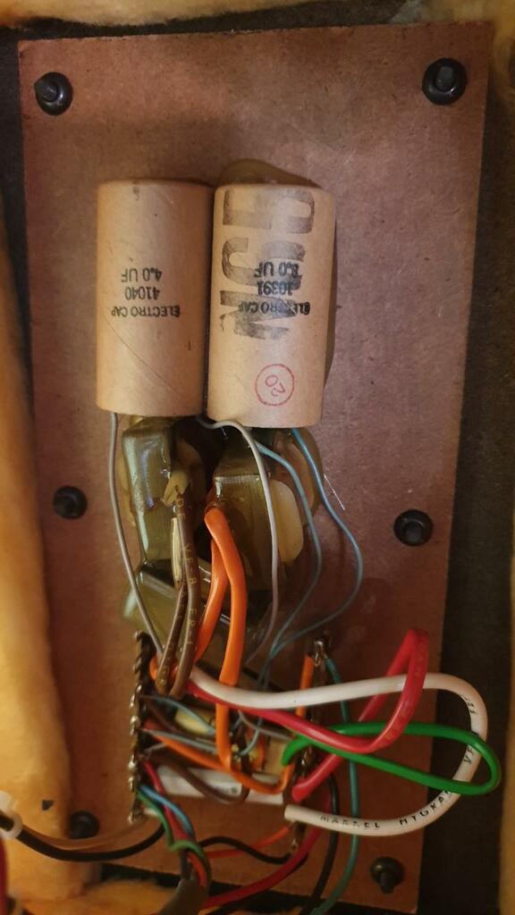

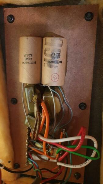

Gianfranco Conte Inviato 26 Agosto 2021 Condividi Inviato 26 Agosto 2021 Buongiorno a tutti. Chiedo cortesemente un consiglio sul mancato funzionamento dei tweeter JBL TW077 presenti sui diffusori L65 JUBAL in mio possesso. Woofer e medi funzionano perfettamente. Ho smontato i tweeter e provati col tester il segnale da continuità su entrambi, quindi sembrerebbero efficienti (si sente anche suono durante il contatto della misurazione). I diffusori sono completamente originali. Mai aperti o revisionati fino ad ora. È possibile che il problema risieda nel crossover o nei condensatori? Oppure nei potenziometri che regolano la brillantezza degli alti? Vi ringrazio anticipatamente per eventuali consigli utili sul da farsi, con la speranza che possiate farmi passare la depressione in cui sono caduto.... Link al commento https://melius.club/topic/3613-tweeter-jbl-l65-jubal-non-funzionano-consigli-grazie/ Condividi su altri siti Altre opzioni di condivisione...
Gianfranco Conte Inviato 26 Agosto 2021 Autore Condividi Inviato 26 Agosto 2021 Ho dimenticato di riferire che l'unica modifica da me apportata riguarda la sostituzione dei connettori del pannello posteriore. Ho sostituito i vetusti e piccoli connettori originali (uno dei quali rotto) con due coppie di connettori dorati che accettano sia terminali a banana che cavi audio di grosso spessore. Link al commento https://melius.club/topic/3613-tweeter-jbl-l65-jubal-non-funzionano-consigli-grazie/#findComment-192258 Condividi su altri siti Altre opzioni di condivisione...

cactus_atomo Inviato 27 Agosto 2021 Condividi Inviato 27 Agosto 2021 @Gianfranco Conte se I tweeter funzionano controlla cablaggio interno, crossover e potenziometri Link al commento https://melius.club/topic/3613-tweeter-jbl-l65-jubal-non-funzionano-consigli-grazie/#findComment-193235 Condividi su altri siti Altre opzioni di condivisione...
Gianfranco Conte Inviato 27 Agosto 2021 Autore Condividi Inviato 27 Agosto 2021 @cactus_atomo confermo che i tweeter funzionano. Sono costretto a smontare tutto e verificare il guasto purtoppo ... Link al commento https://melius.club/topic/3613-tweeter-jbl-l65-jubal-non-funzionano-consigli-grazie/#findComment-193392 Condividi su altri siti Altre opzioni di condivisione...

SpiritoBono Inviato 28 Agosto 2021 Condividi Inviato 28 Agosto 2021 Non scherziamo, quei tw devono alla misura dare non solo continuità ma anche una misurazione di circa 4-8 ohm sul multimetro. Provali diretti con un amplificatore interponendo un condensatore da 1uF partendo da volume bassissimo. Se non funzionano o funzionano male potrebbe essere il ferrofluido che ha inchiodato il diaframma (abbastanza remoto ma non impossibile) Se invece funzionano il problema risiede nel xover, eventualente nei cablaggi/potenziometri. I potenziometri (LPaD) possono dopo 40 anni creare problemi, prendi un cacciavite e girali parecchie volte in senso orario/antiorario...fallo per un minuto a potenziometro e poi riprova Link al commento https://melius.club/topic/3613-tweeter-jbl-l65-jubal-non-funzionano-consigli-grazie/#findComment-194078 Condividi su altri siti Altre opzioni di condivisione...
