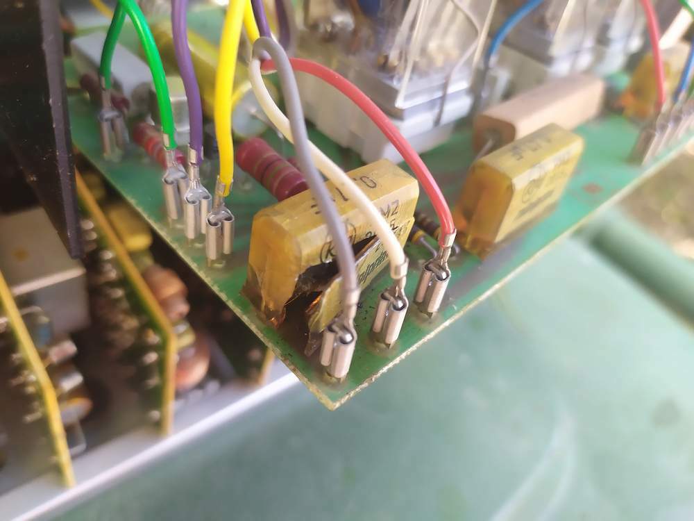

gorillone Inviato 4 Febbraio 2022 Condividi Inviato 4 Febbraio 2022 Ho aperto il mio b77 ….. e non visto il famigerato Rifa, ma ci sono tantissimo Frako. È il caso che li faccia sostituire? Panasonic fc, Nichicon e Elna silmic ii? Anche i trimmer, già che ci sono? Cosa dite? Link al commento https://melius.club/topic/3647-registratori-a-bobine-thread-dedicato/page/28/#findComment-359470 Condividi su altri siti Altre opzioni di condivisione...
dipparpol Inviato 4 Febbraio 2022 Autore Condividi Inviato 4 Febbraio 2022 @gorillone normalmente una revisione al minimo sindacale (se testine, motori e freni sono a posto) consiste nel sostituire tutti i rifa in poliestere e tutti i frako su tutte le schede che incontri. Erano ottimi da nuovi ma risentono del tempo che passa e sono a rischio corto circuito. Nel migliore dei casi saranno sicuramente fuori specifica. Anche i trimmer risentono del tempo ossidandosi e diventando fragili, a volte si rompono appena si cerca di girarli (mi è capitato), sarebbero da cambiare anche loro. Poi ovviamente la macchina va ritarata con strumentazione specifica e nastri test. Per sicurezza andrebbero sostituiti anche i tantalio. Insomma di lavoro ce ne!! Link al commento https://melius.club/topic/3647-registratori-a-bobine-thread-dedicato/page/28/#findComment-359578 Condividi su altri siti Altre opzioni di condivisione...
gorillone Inviato 4 Febbraio 2022 Condividi Inviato 4 Febbraio 2022 @dipparpol Avrai sicuramente ragione, ma la macchina va bene. Una revisione totale forse è esagerata (oltre ai costi). Sui tantalio sono d’accordo, sui trimmer anche e sul recap pure. Poi, certamente, va ritarata. Ho paura che mi costi una cifra assurda Link al commento https://melius.club/topic/3647-registratori-a-bobine-thread-dedicato/page/28/#findComment-359621 Condividi su altri siti Altre opzioni di condivisione...
