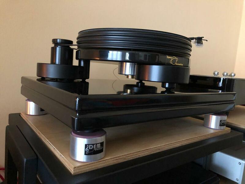

DemAudio Inviato 5 Agosto 2021 Condividi Inviato 5 Agosto 2021 S.B.A.M. e risolvi.. isoli e hai possibilità di configurarlo essendo double face. Ciaoo 1 Link al commento https://melius.club/topic/368-come-isolare-giradischi-dal-mobile/page/4/#findComment-173441 Condividi su altri siti Altre opzioni di condivisione...

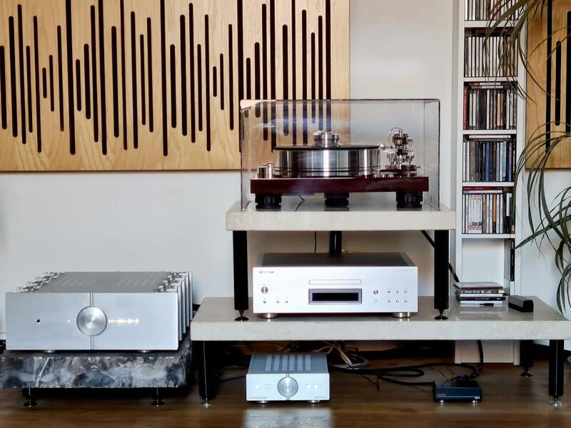

angeloklipsch Inviato 7 Agosto 2021 Condividi Inviato 7 Agosto 2021 Buongiorno a tutti. Vorrei un consiglio da voi. Come vedete dalla foto ho l'ultimo ripiano dove poggia il giradischi autocostruito con una base pesante di travertino da circa 50Kg tenuta in piedi da dalle viti inserito nel marmo precedentemente forato. Su queste viti ho avviato quei paletti cavi di resina precedentemente presi da un tavolino HiFi di vetro della Norstone. Il nodo nasce nel momento in cui questi supporti fanno ballare un po' la lastra di travertino perché molto più pesante. Potrei avere dei problemi di vibrazioni? Ad esempio se io muovo con un po' di forza la lastra di marmo questa oscilla un po'. Come potrei rimediare quindi?' Grazie Link al commento https://melius.club/topic/368-come-isolare-giradischi-dal-mobile/page/4/#findComment-175561 Condividi su altri siti Altre opzioni di condivisione...
iBan69 Inviato 7 Agosto 2021 Condividi Inviato 7 Agosto 2021 @angeloklipsch il problema è nelle gambe che non sono sufficientemente robuste per il peso che devono sopportare. Se non sbaglio, quelle derivano dal Norstone Bergen, i cui ripiani di cristallo non pesano certo 50kg. Se aggiungi il peso del giradischi… ti rendi conto che sono sotto dimensionate. Comunque, il fatto che se lo tocchi si muova, questo non è detto che comprometta l’ascolto. Link al commento https://melius.club/topic/368-come-isolare-giradischi-dal-mobile/page/4/#findComment-175582 Condividi su altri siti Altre opzioni di condivisione...
