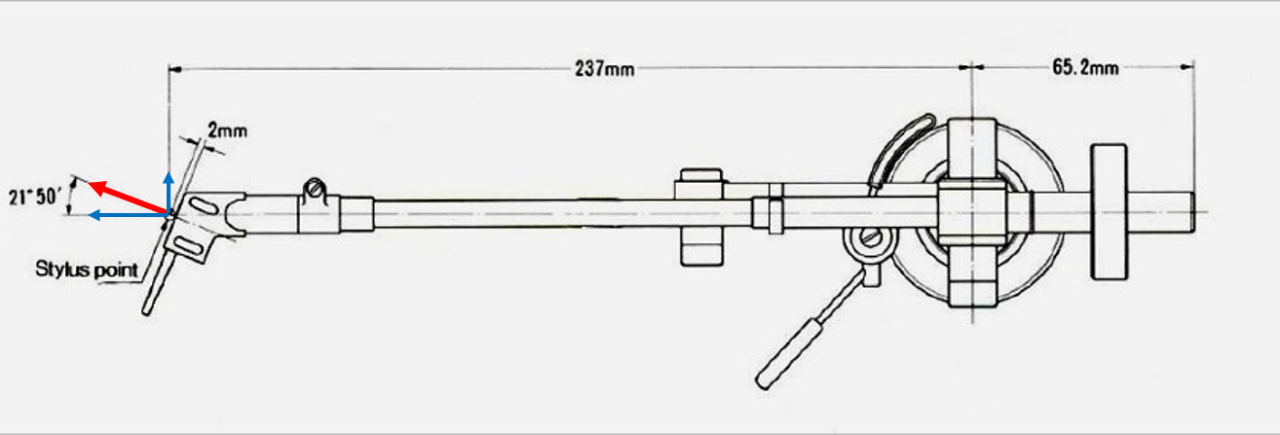

@joe845 ho provato a indicare la direzione della forza d'attrito su uno schema generico di braccio classico (molto meglio che provare a fare io un disegno 😀)
Trascurando l'errore di tracciamento, ovvero assumendo che lo stilo sia perfettamente tangente al solco, la forza di attrito (che ho segnato con la freccia rossa) agisce in asse con lo stilo/cantilever/testina.
Come si vede dallo schema, tale forza non passa per il perno del braccio e genera una coppia rispetto all'asse di rotazione del braccio, tendendo a spostarlo verso il centro.
Ovvero posso scomporla in una forza in asse con il braccio (la linea che unisce il perno con lo stilo), che tenderà ad "allungarlo", ovviamente senza alcun effetto, e una ortogonale che tende a spostare il braccio verso il centro del disco.
Spero sia abbastanza chiaro!

@cesare quindi se uno realizzasse un braccio abbastanza lungo, diciamo un 40cm, per minimizzare l'errore di tangenza, e montasse la testina dritta, quindi in asse con il perno del braccio, potresti eliminare la necessità dell'AS, corretto?
https://melius.club/topic/3747-funzione-antiskating-oltre-i-2-grammi/page/3/#findComment-202466
@joe845 la direzione effettiva della forza d'attrito è data dalla tangente al solco nel punto di contatto, e l'entità dello skate dipende da quanto questa forza è inclinata rispetto all'asse del braccio. In altre parole, all'offset bisogna aggiungere (o togliere) l'errore di tangenza, l'esempio del disegno è un'approssimazione che assume errore di tangenza = 0.
Usando il calcolatore che c'è ad esempio su vinylengine si possono fare un po' di prove interessanti. Un braccio di 40 cm ha comunque bisogno di un offset di circa 13 gradi, con un allineamento tipo Baerwald l'errore di tangenza massimo è di circa 1 grado. Quindi la forza di attrito sarà inclinata di 13+/-1 grado a seconda della posizione del solco nella facciata del disco. Se monto la testina con offset 0 ho comunque una certa forza di skate (ma inferiore a quella su un braccio standard di 9-10 pollici, che ha offset attorno ai 23 gradi), inoltre avrò una distorsione mostruosa perché è fortemente disallineata!
Diciamo che 40 cm sono troppo pochi per approssimare un braccio di lunghezza infinita 🙂
