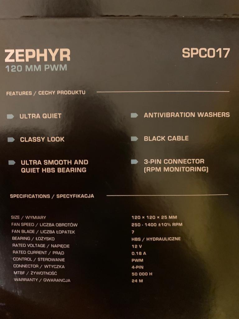

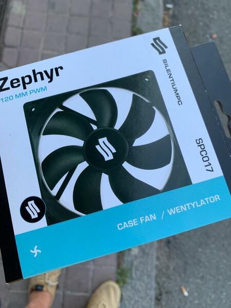

dadox Inviato 8 Settembre 2021 Autore Condividi Inviato 8 Settembre 2021 @51111 Fatto di già. È a 4 pin, so che serve solo il positivo e il negativo, ma ‘sti cretini hanno optato per tutti e 4 i fili neri!! La resistenza è da 10. Va bene?🤔 Link al commento https://melius.club/topic/3752-ventole-silenziose/page/2/#findComment-203694 Condividi su altri siti Altre opzioni di condivisione...
buranide Inviato 8 Settembre 2021 Condividi Inviato 8 Settembre 2021 9 ore fa, dadox ha scritto: Fatto di già. È a 4 pin, so che serve solo il positivo e il negativo Non è detto, in alcune se non alimenti il pin di controllo con un segnale pwm (onda quadra) la ventola resta ferma. 9 ore fa, dadox ha scritto: ma ‘sti cretini hanno optato per tutti e 4 i fili neri!! Che ventola hai preso? Link al commento https://melius.club/topic/3752-ventole-silenziose/page/2/#findComment-204327 Condividi su altri siti Altre opzioni di condivisione...
dadox Inviato 8 Settembre 2021 Autore Condividi Inviato 8 Settembre 2021 @buranide Questa… Link al commento https://melius.club/topic/3752-ventole-silenziose/page/2/#findComment-204418 Condividi su altri siti Altre opzioni di condivisione...

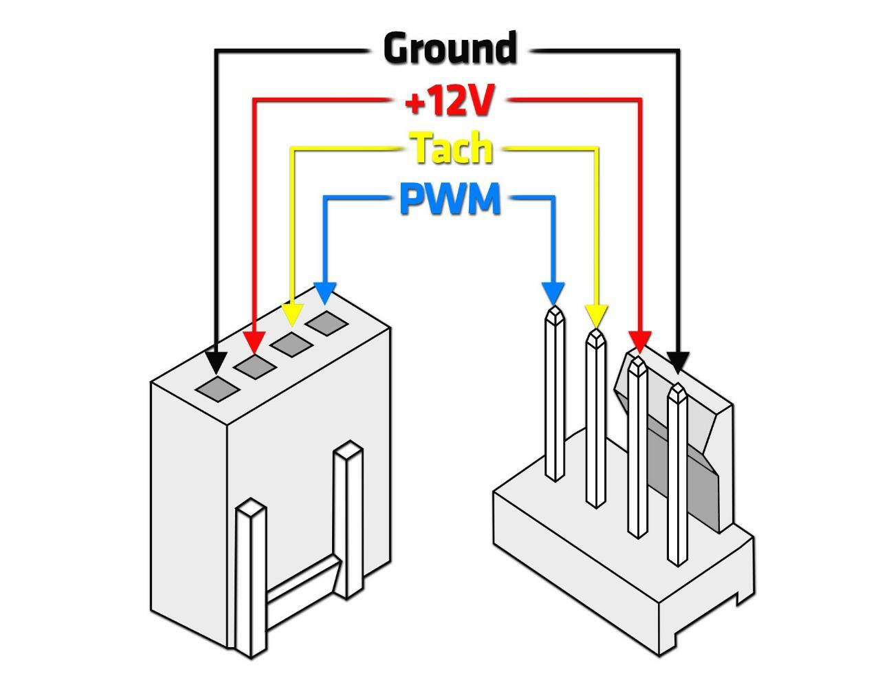

buranide Inviato 8 Settembre 2021 Condividi Inviato 8 Settembre 2021 @dadox Questi i pin out delle 4 pin, prova se funziona solo alimentando (positivo e ground) senza segnale pwm Link al commento https://melius.club/topic/3752-ventole-silenziose/page/2/#findComment-204436 Condividi su altri siti Altre opzioni di condivisione...
dadox Inviato 12 Settembre 2021 Autore Condividi Inviato 12 Settembre 2021 Il 8/9/2021 at 19:30, buranide ha scritto: Non è detto, in alcune se non alimenti il pin di controllo con un segnale pwm (onda quadra) la ventola resta ferma. Pare funzioni. Ventola lavora. La resistenza l’ho messa, scaldandosi si è scaldata fino a raggiungere una temperatura non elevata. Al limite dopo una decina di minuti andava a farsi friggere. Ancora un po’ di rodaggio per sicurezza, e poi richiudo il coperchio. Link al commento https://melius.club/topic/3752-ventole-silenziose/page/2/#findComment-207857 Condividi su altri siti Altre opzioni di condivisione...
