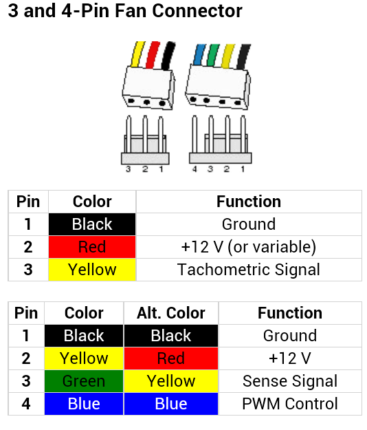

maximo Inviato 11 Aprile 2022 Condividi Inviato 11 Aprile 2022 @buranide Le Noctua funzionano tranquillamente (alla velocità max) utilizzando 2 pin. Precisamente il Giallo(+) ed il Nero(-) nella versione 4pin ed il Rosso(+) e Nero(-) nella versione 3 pin @dadox Link al commento https://melius.club/topic/3752-ventole-silenziose/page/3/#findComment-428647 Condividi su altri siti Altre opzioni di condivisione...
maximo Inviato 11 Aprile 2022 Condividi Inviato 11 Aprile 2022 @buranide Lo schema che hai riportato è esattamente quello delle Noctua Link al commento https://melius.club/topic/3752-ventole-silenziose/page/3/#findComment-428668 Condividi su altri siti Altre opzioni di condivisione...
