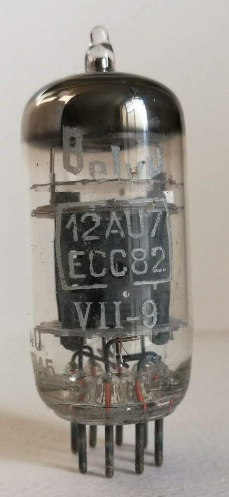

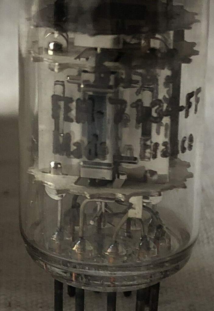

indifd Inviato 12 Ottobre Inviato 12 Ottobre La conoscenza per prove dirette e/o da feedback di valutatori ritenuti affidabili (ovvero di cui si conoscono i criteri di valutazione e preferenze personali) con valvole correttamente identificate(*1) e testate(*2) è un aiuto fondamentale IMHO. Per una coppia di ECC82 tra le storiche esistono per semplificare tre fasce di costo: a) entro 200 euro la coppia b) tra 200 e 450 euro la coppia c) oltre 450 euro la coppia fino alle TFK ECC802S (le più costose tanto per cambiare tra le spezial röhren di TFK) Poi sempre semplificando con l'accetta si possono individuare trasversalmente tre cluster per impostazioni differenti sempre al fine di aiutare nella ricerca delle storiche che probabilmente possano incontrare il favore del potenziale acquirente: 1) ECC82 con una resa "chiara", alti in evidenza e buon controllo dei bassi: il classico più conosciuto sono le TFK ECC82 sia smooth che ribbed, ma anche tutte le produzioni Mazda/Belvu, le produzioni Siemens sia in versione speciale E82CC che 5814A e anche le standard ECC82 Gf0 ≠ e Gf1 ≠ chrome plate (con una resa molto particolare e diversa dalle altre), tra le yankee sicuramente le Tung-Sol USA (quelle vere non le produzioni russe Reflektor) 2) ECC82 con una resa neutra, le RCA anni 50 e inizi 60 a placca lunga o triple mica sono state gradite da molti, per chi vuole stanziare un budget contenuto consiglio le sconosciute ai più 5963 di produzione RCA inizi anni 60 a placca lunga, la 5963 è una valvola prodotta per utilizzi industriali con tolleranze veramente molto stringenti, sostituibile rispetto alle ECC82/12AU7, si trovano in buone q.tà ancora oggi, erano quasi sconosciute fino a inizi 2020, il prezzo continua a essere molto conveniente a parità di resa audio, anche per questa valvola conosco feedback molto positivi da parte di chi l'ha acquistata 3) ECC82 con resa "warm/calda", tutte le produzioni La Radiotechnique Suresnes, sia le standard anni 50 (sconosciute in Italia) sia le versioni speciali anni 60 12AU7WA (diverse versioni e costruzioni), le produzioni Mullard Blackburn sia a placca lunga anni 50 che a placca corta anni 60 (con prezzi molto più abbordabili), tra le yankee sicuramente le CBS-Hytron 5814A short black plate di alta qualità, ma purtroppo ora con prezzi allineati alla qualità/resa audio Ovviamente si tratta solo di un elenco sintetico, esistono moltissime altre valvole storiche di media e alta qualità audio *1 Per correttamente identificate si intende non il marchio commerciale, ma identificazione di produttore/stabilimento/versione con codice di produzione se presente e/o descrizione delle caratteristiche costruttive interne della valvola in oggetto *2 senza test delle valvole provate non si ha certezza che la valvola provata sia in condizioni ideali di lavoro e conseguentemente la resa audio che ne deriva potrebbe essere in parte dipendente dallo stato della valvola e non dalle caratteristiche costruttive tipiche Tra le produzioni Mazda/Belvu per le ECC82/6189/12AU7WA a parte rarissime produzioni long plate anni 50 con placche anodiche standard, dalla fine anni 50 si trovano produzioni a placca corta suddivisibili tra standard ECC82/12AU7 a doppia mica e speciali 6189/12AU7WA a tripla mica, poi con il passare degli anni si possono riscontrare diverse soluzioni sia per i getter, che per la forma delle placche corte, che per la presenza dei copper rod, si possono trovare, ma sono molto rare delle 6189/12AU7WA tripla mica anni 60 con le placche anodiche cromate come le sorelle Mazda/Belvu ECC83 chrome plate, la resa audio delle versioni standard rispetto alle chrome plate é molto evidente e fa comprendere come le differenze costruttive a parità di misure elettriche standard (Ia. Gm e Mu) può determinare la differenza nei nostri diffusori (o cuffie), le possiedo e ho fatto la prova comparativa molto illuminate Di seguito una Madza/Belvu ECC82 tripla mica (con placche anodiche standard) del 1959 poi una tripla mica con placche anodiche cromate del 1971 2
indifd Inviato 12 Ottobre Inviato 12 Ottobre Esempio di "bilanciamento" tra vari stadi a valvole, ora sto ascoltando con: 1) ARC DAC 2: 4 x E88CC 7L4 ⊿8_ D getter di Philips Heerlen 1958: neutre prossime alla mia preferenza assoluta sul mio DAC 2) AM201: 2a) 1 x ECC83 in ingresso: codice f92 B9C long plate halo getter di Mullard Blackburn del 1959: "tendente al warm/scura" 2b) 2 x ECC82 driver: 2 x 5814A di produzione Hytron-CBS short black plate square getter del 1961 "molto warm/scure" 2c) 8 x EL84: 8 x EL84 di produzione Mazda/Belvu France anni 60 "chiare" Risultato: equilibrato per me
