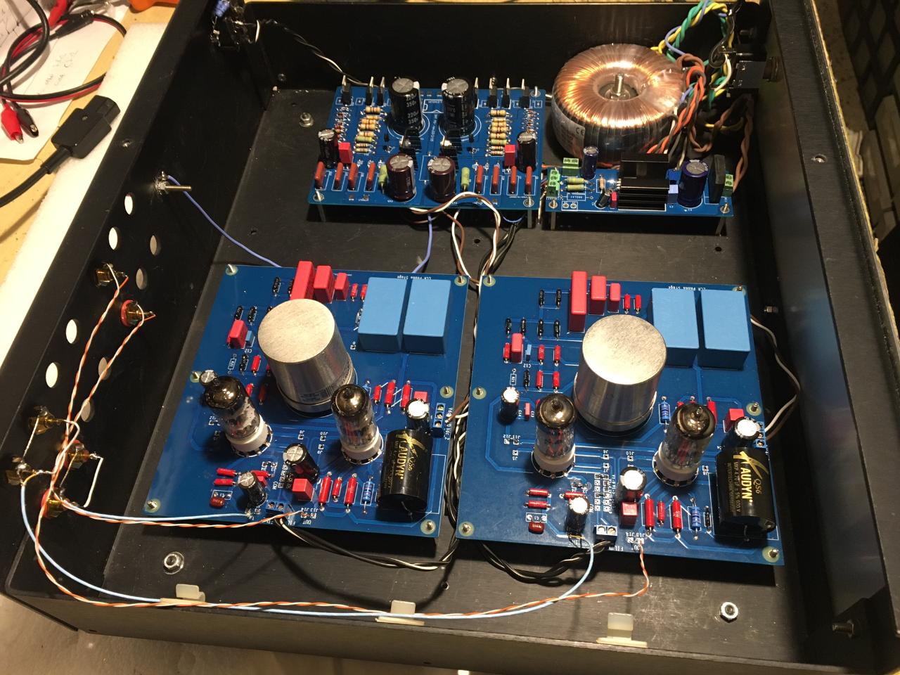

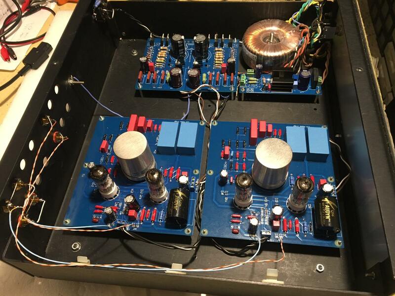

walge Inviato 22 Aprile 2021 Condividi Inviato 22 Aprile 2021 Le schede montate Ed il prototipo completo e pubblicato si Audioreview Link al commento https://melius.club/topic/386-riaa-lcr/page/2/#findComment-53227 Condividi su altri siti Altre opzioni di condivisione...
