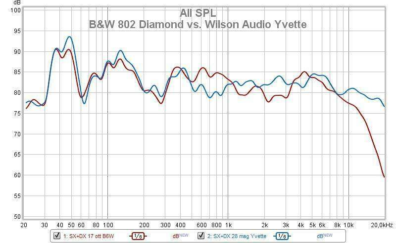

@Paolo_AN se posso permettermi, a mio modo di vedere hai un po’ troppa energia tra 40-50hz (spettrogramma area rossa)  non omogenea con la parte medio-alti che infatti non mostra (come dovrebbe) aree rosse, infatti hai +10/12db tra 40-50hz, e +8db a 140hz…un po’ troppo (presumo hai misurato a 80db). Lo spettrogramma credo sia il grafico piu’ eloquente, in quanto aggiunge la dimensione “tempo” oltre a SPL e frequenza, 800ms di decadimento sulle basse ci possono anche stare, ma la RIF ti dice pure che  gli alti calano un po’ troppo gia’ a partire da 8khz .
Sarebbe interessante vedere la risposta all’impulso per le prime riflessioni.

Ed hai perfettamente ragione!
Purtroppo, quando sopra dicevo di misure tutt’ora non perfette, mi riferivo proprio a questo. Ma - e sob, ancora purtroppo - il risultato in quell’area è in stretta relazione alla geometria della sala, quindi poco modificabile se non con interventi attivi, che però al momento - per vari motivi - non intendo adottare.
In ogni caso all’ascolto, grazie ai trattamenti che hanno agito soprattutto sui tempi di decadimento, l’articolazione in basso è buona.
Con alcuni rinforzi residui ho imparato, mio malgrado, a conviverci, apprezzando il sistema per altre importanti caratteristiche, quali: spiccata dinamica, grande pressione, ottima ricostruzione spaziale, ottima estensione in frequenza, suono piacevolmente live, mai stancante.

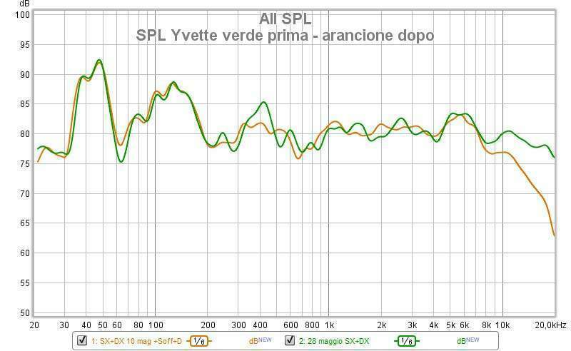

46 minuti fa, Dufay ha scritto:
Vedo un calo di parecchi db sopra gli 8000 hz . I 10000 stanno sotto di 5 db e i 20000 di ben 20
Questo non rende il suono un po' poco brillante?
Ciao Franco!
Non saprei spiegare il perché ma a volte, anche senza cambi sconvolgenti nel sistema, la curva presenta quell’andamento calante sopra gli 8k. Il bello è che non vi è correlazione col suono percepito, cioè non avverto mancanza di brillantezza. Forse succede qualcosa al momento dell’acquisizione.

1 minuto fa, Paolo_AN ha scritto:
saprei spiegare il perché ma a volte, anche senza cambi sconvolgenti nel sistema, la curva presenta quell’andamento calante sopra agli 8k. Il bello è che non vi è correlazione col suono percepito, cioè non avverto mancanza di brillantezza. Forse succede qualcosa al momento dell’acquisizione.
Questo è un po' strano .
O è un problema di misure o si dovrebbe sentire abbassata
