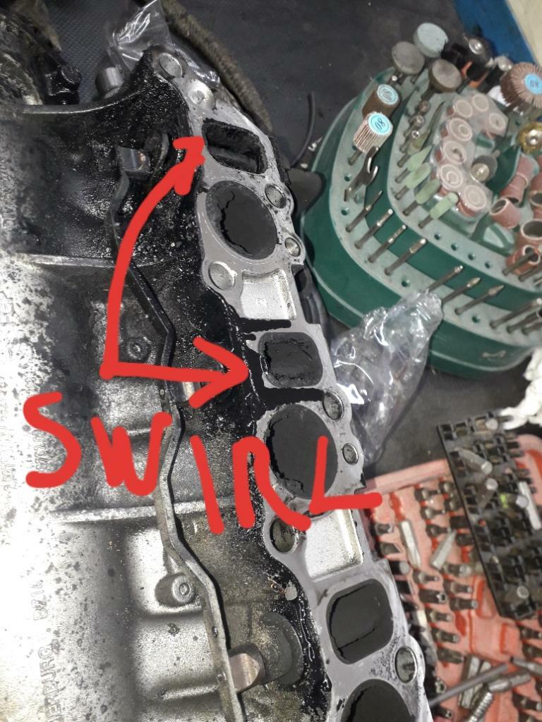

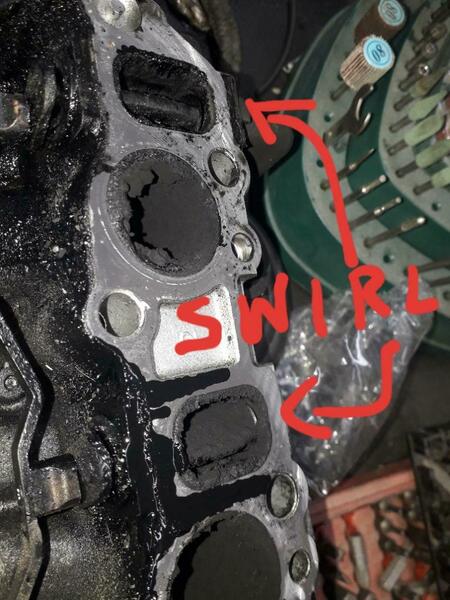

Membro_0011 Inviato 23 Settembre 2021 Autore Condividi Inviato 23 Settembre 2021 @P_rover è il classico grigio metallizzato che non stanca mai...ho già iniziato a revisionarla completamente... Ho un amico carrozziere (quello che mi vernicia i diffusori), e uno meccanico, molto bravi, e do' una mano per quello che posso fare... Cambio cinghia di distribuzione, cuscinetti e pompa dell'acqua, eliminazione delle valvole swirl che possono dare problemi nel tempo, revisione e controllo egr, fap, revisione sospensioni e scatola sterzo, cerchi da 19 pollici con pneumatici 235/40/19, scarico inox, lucidatura carrozzeria e eliminazione graffi e imperfezioni, trattamento degli interni in pelle e sostituzione pomello cambio e volante in carbonio della Giulia Quadrifoglio...gli interventi meccanici sono già in corso d'opera, quelli estetici li farò con calma...l'auto va già bene così, ma la voglio perfetta...😁 Link al commento https://melius.club/topic/3903-alfa-romeo-brera/page/4/#findComment-219630 Condividi su altri siti Altre opzioni di condivisione...

Membro_0011 Inviato 23 Settembre 2021 Autore Condividi Inviato 23 Settembre 2021 @glucar Ho portato l'auto in officina lunedì e sabato mattina è pronta per quanto riguarda distribuzione, egr e chiusura valvole swirl... Poi gli altri lavori li farò nei fine settimana... Per il lavoro sulla carrozzeria due o tre giorni sono necessari, per gli scarichi inox e il montaggio dei cerchi basta mezza giornata... Ho sempre una mattina o un pomeriggio libero poiché lavoro a turni, ho anche un'altra auto per andare in giro...il prezzo sarà sempre il più basso possibile...😁😁😁 Fermo restando i costi fissi dei ricambi...molti li trovo io...usati ma ricondizionati...le parti di ricambio del gruppo Fiat non costano molto... Comunque per il lavoro meccanico non dovrei superare le 6/700 euro, esclusi cerchi e gomme ovviamente... Link al commento https://melius.club/topic/3903-alfa-romeo-brera/page/4/#findComment-220014 Condividi su altri siti Altre opzioni di condivisione...

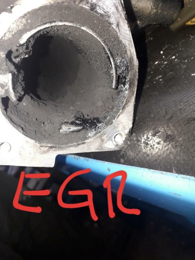

Membro_0011 Inviato 23 Settembre 2021 Autore Condividi Inviato 23 Settembre 2021 Guardate dopo 12 anni quanta fuliggine si è depositata sui condotti di aspirazione per colpa dell'egr, che con la scusa di ridurre le emissioni recupera parte dei gas di scarico e li immette nell'aspirazione insieme all'aria per bruciarli di nuovo nel motore... E questo succede in tutte le auto diesel da euro4 con fap in poi... in casi estremi di intasamento l'auto va in recovery...altro lavoro da fare sarà sostituire il fap con uno da 200 celle, più "permeabile" e sportivo... Tutti i pezzi sono da pulire ad alta temperatura e pressione, poi i collettori saranno rettificati... Alla fine del lavoro l'auto andrà meglio di quando è uscita di fabbrica... Amo le auto, e mi piace acquistarle in buone/ottime condizioni per poi portarle ad uno stato "mint"... La mia ex Jaguar, di 16 anni, sembrava quasi nuova... Link al commento https://melius.club/topic/3903-alfa-romeo-brera/page/4/#findComment-220019 Condividi su altri siti Altre opzioni di condivisione...

P_rover Inviato 24 Settembre 2021 Condividi Inviato 24 Settembre 2021 @ulmerino con l'egr succedeva già ben prima dell'euro4, comunque si, per i ns polmoni è un po' meglio, ma per i poveri motori è una schifezza... La pulizia dell'EGR lo reputo uno di quei lavori irrinunciabili ogni tot, se si ha intenzione di tenere l'auto per parecchi anni. Link al commento https://melius.club/topic/3903-alfa-romeo-brera/page/4/#findComment-220699 Condividi su altri siti Altre opzioni di condivisione...
Membro_0011 Inviato 24 Settembre 2021 Autore Condividi Inviato 24 Settembre 2021 @P_rover non è meglio neanche per i nostri polmoni...la combinazione egr/fap riduce le particelle di particolato a livelli infinitesimali, che li rende estremamente volatili ed inspirabili con facilità poiché sono leggerissime e piccolissime... Inoltre le particelle più piccole del pm10 non sono neanche rilevabili dalla strumentazione, per lo meno fino a qualche anno fa...Non conosco la situazione odierna, ma circa 8 anni fa giravo con una bestiolina diesel rimappata, defappata, con egr chiusa, e scarico libero gruppo A, lasciando solo il catalizzatore...ero fuorilegge, ma mai avuto problemi con le revisioni...se non quello di salire e scendere dalla pedana per via dell'assetto rasaerba...😁 Link al commento https://melius.club/topic/3903-alfa-romeo-brera/page/4/#findComment-220818 Condividi su altri siti Altre opzioni di condivisione...
