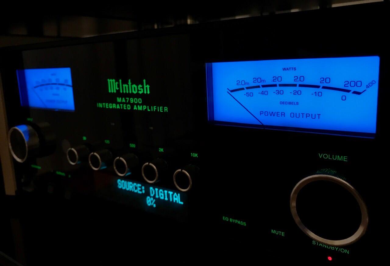

iBan69 Inviato 15 Settembre 2021 Autore Condividi Inviato 15 Settembre 2021 Oggi sono stato dal mio amico Marco i venditori ufficiale McIntosh, a vedere il paziente a cuore aperto. Mi ha fatto vedere e spiegato che il problema risiede nell’applicazione della pellicola azzurra che viene incollata tra vetro frontale e quello posteriore davanti ai VU meter. Questo problema è conosciuto da McIntosh, ma non si presenta sempre. Mi spiegava che è rischioso su un apparecchio nuovo scollarlo, perché c’è il rischio che si porti dietro la vernice nera (che da qualche anno è ad acqua, per motivi ecologici), posta dietro al vetro frontale. Motivo per cui, voleva prendersi del tempo, per confrontarsi con MPI, su come procedere. Nel frattempo, mi ha dato un’altro amplificatore, per poter usare l’impianto. Non è un McIntosh... Pazienza, in attesa di riavere il mio 7900, giocherò un po’ con questo interessante integrato, magari recensendolo in un’altra discussione. 😉 Link al commento https://melius.club/topic/3907-mcintosh-vetro-interno-opacizzato/page/2/#findComment-212218 Condividi su altri siti Altre opzioni di condivisione...

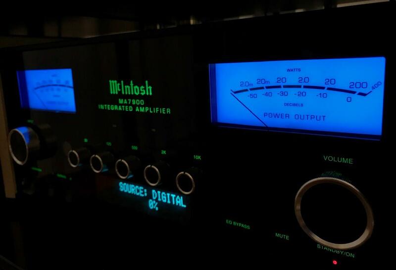

iBan69 Inviato 25 Settembre 2021 Autore Condividi Inviato 25 Settembre 2021 Buongiorno, ieri pomeriggio ho ritirato il mio McIntosh, perfettamente pulito, da Marco di Pieffe Elettronica, rivenditore ufficiale McIntosh, di Gallarate VA. Ci è voluto più di quello che pensassi, perché, come avevo già scritto, doveva valutare il da farsi prima di rischiare a scollare il vetrino interno dei VU meter, dal vetro frontale. Nel frattempo, ho potuto provare un altro ampli (vedi discussione Roksan Blak), che Marco mi ha fornito per non rimanere con l’impianto fermo. Quindi… operazione riuscita e il paziente è tornato come nuovo! Ringrazio Marco, del servizio, che non era tenuto a fare Lui direttamente, e che se mandato in assistenza, non sarebbe stato garantita la gratuità. Anche questo, è il bello di essere suoi clienti. 😉 1 Link al commento https://melius.club/topic/3907-mcintosh-vetro-interno-opacizzato/page/2/#findComment-221658 Condividi su altri siti Altre opzioni di condivisione...

iBan69 Inviato 25 Settembre 2021 Autore Condividi Inviato 25 Settembre 2021 Limpido come non lo è mai stato… 😉 1 Link al commento https://melius.club/topic/3907-mcintosh-vetro-interno-opacizzato/page/2/#findComment-222198 Condividi su altri siti Altre opzioni di condivisione...
