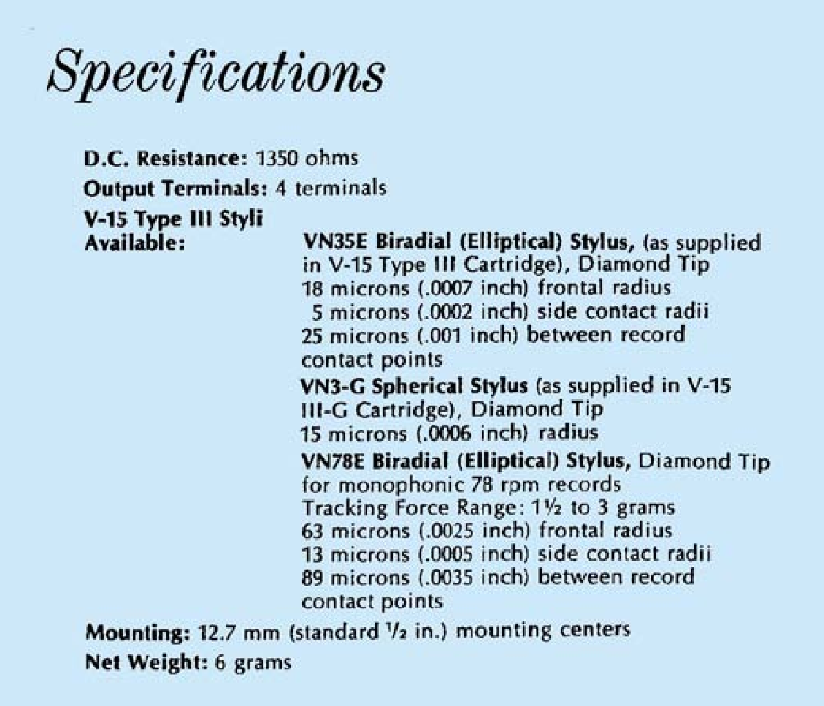

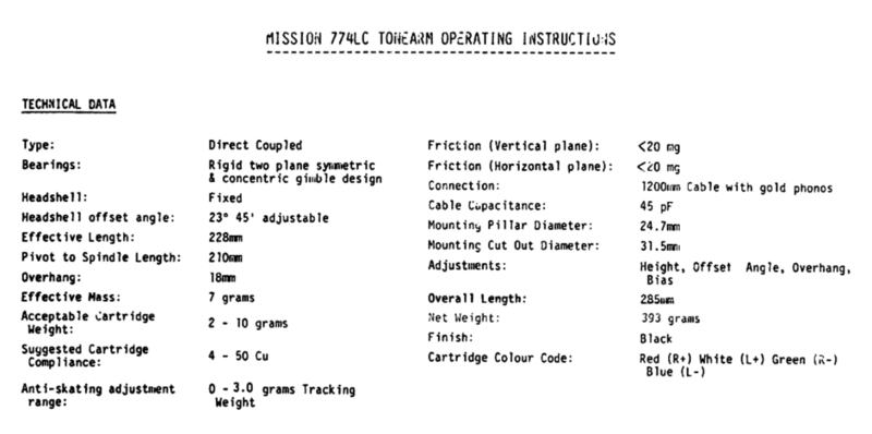

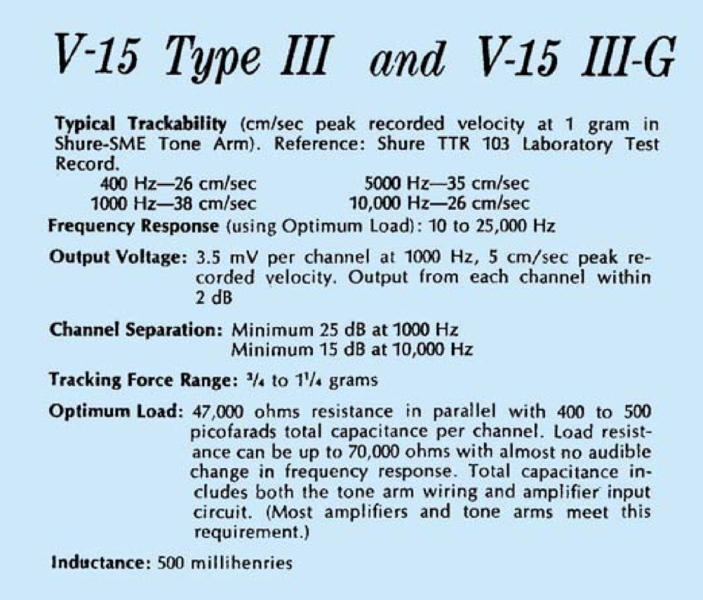

Stefano86TV Inviato 13 Settembre 2021 Condividi Inviato 13 Settembre 2021 Buongiorno, possiedo un Thorens TD160 Super con braccio Mission 774 LC. Oggi l'ho portato a revisionare perché la discesa del braccio spesso si blocca. Così ho colto l'occasione per chiedergli se mi montava anche la testina, una Shure V15 III. Il tecnico mi ha detto che quella testina e il mio braccio non vanno d'accordo. Sarebbe una forzatura e andrei a "sovraccaricarla" facendoi fuori lo stilo in breve tempo. Poi è arrivata gente non ho potuto approfondire la questione, ma mi diceva che è una questione di pesi e cedevolezza. Qualcuno di voi sa spiegarmi il perché? In allegato le schede del braccio e della testina. Grazie e tutti! Link al commento https://melius.club/topic/3925-braccio-mission-774-lc-e-shure-v15-iii-cosa-c%C3%A8-che-non-va/ Condividi su altri siti Altre opzioni di condivisione...
ediate Inviato 13 Settembre 2021 Condividi Inviato 13 Settembre 2021 La "morte" di una Shure V15 (ma anche di altre Shure o altre testine ad alta cedevolezza) sono i bracci a bassissima massa, il cui più celebre rappresentante è lo SME Series III. Ovviamente ci sono stati altri bracci adatti (quelli dei DUAL DD, dei Denon a canna dritta, dei Technics a bassa massa), il Mission 774 LC potrebbe non essere adattissimo alla tua testina anche se, avendo una massa abbastanza bassa (7g) lo proverei lo stesso, magari facendomi aiutare da un disco test che mi "dica" come stanno le cose. Il rischio, paventato dal tuo tecnico, è che il complesso braccio-testina possa risuonare al di fuori della sua zona ottimale: se vedi qui, incrociando la trackability della tua testina (38 a 1000 Hz, 35 a 5000 Hz) con il suo peso, vedrai che va sempre fuori accoppiamento ottimale - zona gialla o arancio - (ho inserito la massa effettiva del tuo braccio): https://www.vinylengine.com/cartridge_resonance_evaluator.php?eff_mass=7&submit=Submit . Che possa rovinarsi lo stilo, non so; io accoppio la mia Shure V15IV allo SME Series III su base Thorens 321 MkII e non ho mai avuto il benchè minimo problema. Link al commento https://melius.club/topic/3925-braccio-mission-774-lc-e-shure-v15-iii-cosa-c%C3%A8-che-non-va/#findComment-209879 Condividi su altri siti Altre opzioni di condivisione...
acam75 Inviato 13 Settembre 2021 Condividi Inviato 13 Settembre 2021 @Stefano86TV .....il braccio accetta testine da 2 a 10 grammi.....la Shure né pesa 6, francamente non vedo controindicazioni.... Cordialmente Andrea Link al commento https://melius.club/topic/3925-braccio-mission-774-lc-e-shure-v15-iii-cosa-c%C3%A8-che-non-va/#findComment-209881 Condividi su altri siti Altre opzioni di condivisione...

long playing Inviato 14 Settembre 2021 Condividi Inviato 14 Settembre 2021 @Stefano86TV 13 ore fa, Stefano86TV ha scritto: Il tecnico mi ha detto che quella testina e il mio braccio non vanno d'accordo. Sarebbe una forzatura e andrei a "sovraccaricarla" facendoi fuori lo stilo in breve tempo. Ho dubbi sulle competenze del 'tecnico" in materia... Intanto , il braccio Mission 774 lc che conosco benissimo per averlo avuto ed abbinato ad un vasto range di testine compreso Shure senza alcun problema ed in possesso di varie prove e riscontri dell'epoca , e' un braccio universale per antonomasia avendo una massa che varia dagli 7-8 Hz ai 9-10 Hz di massa equivalente in virtu' del peso della testina abbinata. Quantunque la Shure in questione come altre Shure ha una bassa cedevolezza non tutti le hanno usate e le usano solo ed unicamente con bracci a bassa massa come lo SME III e non si sono veriificati " disastri " ne all'ascolto e ne a livello meccanico, tanto meno con un Mission 774 lc che tutto e' fuorche' un braccio pesante. Tornando al " tecnico " non so a cosa si riferisca parlando di " sovraccarico " che " fa fuori lo stilo in breve tempo "...Qualunque testina indipendentemente dalla cedevolezza , una volta montata sul braccio viene equilibrata/controbilanciata da contrappeso del braccio per cui all'estremita' lato shell dove e' montata la testina non grava nessun peso " ulteriore " qualunque sia la massa equivalente del braccio e qualunque sia la testina (cedevole o meno cedevole...). Una volta fatto il bilanciamento del braccio con rotellina del contrappeso a " 0 " il peso "gravante " sullo stilo sara' sempre e solo quello del peso di lettura impostato successivamente. L'insieme cedevolezza testina/massa equivalente del braccio con le sue varianti concorre solo sul dato della " frequenza di risonanza " che influisce sulle frequenze " bassissime " ovvero dai 20 Hz in giu' , e che e' bene che la,freq.di rison. si faccia in modo che cada fra gli 8 ed i 12 Hz per evitare ripercussioni in banda audio se la suddetta freq.di ris. ricade oltre i 12/15 Hz ; se ricade invece sotto i 7- 8 Hz si avvicina troppo ai 5 Hz che e' la frequenza dove ci sono i cosiddetti " warps " ovvero le onde generate dalle ondulazioni dei dischi , con ripercussioni negative sull'erogazione della potenza dell'ampli che viene a trovarsi a lavorare sotto stress per dover amplificare frequenze inudibili e con spreco di potenza utile all'ascolto , inoltre tale bassa risonanza porta al famigerato "acoustic feedback ". Solo in casi estremi di accoppiamenti sballati fra testine " molto " cedevoli e bracci particolarmente pesanti ci puo' essere un po' di stress del gruppo mobile cantilever/stilo nel leggere i solchi . Ma tutto cio' suddetto non e' " assolutamente" il caso del braccio Mission 774 lc con la testina Shure. Link al commento https://melius.club/topic/3925-braccio-mission-774-lc-e-shure-v15-iii-cosa-c%C3%A8-che-non-va/#findComment-210193 Condividi su altri siti Altre opzioni di condivisione...

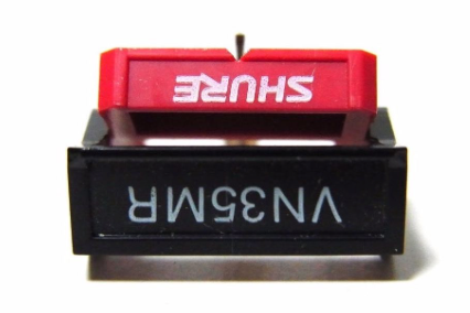

Stefano86TV Inviato 14 Settembre 2021 Autore Condividi Inviato 14 Settembre 2021 @long playing Conosco molte persone che si sono servite da lui e sono tutti soddisfatti. Alla mia richiesta di spiegazioni, il tecnico risponde così: "...le schede che mi hai girato sono valide per la V15-III ellittica e sferica ma non per le iperellittiche o meglio Micro Ridge (cioè il tuo stilo "MR". La Shure V15 ( fin dalla prima edizione di fine anni '60 ) è stata studiata per avere la propria massima espressione sonora con lo SME 3009. Già la raccomandazione Shure che si preoccupa che la gestione della Testina resti con pressioni in gioco oscillanti da 0,75 gr. a 1,25 gr. ( un regime impossibile da gestire per il Braccio Mission by Jelco ) dovrebbe già da sola aver fugato ogni possibile dubbio. Ma ciò nonostante i problemi non sono solo di carattere di fisica meccanica ma anche di acustica. Un fonorivelatore (come è noto) ha già di suo un consistente effetto microfonico, cosa che su di uno SME o in altro Braccio " metallico " viene molto meno amplificato che su strutture polimeriche quale i bracci di categoria Consumer, che equipaggiano la totalità dei Giradischi economici nati dopo il 1980 (quando le grandi Aziende hanno abbandonato l'alluminio ed altre leghe metalliche optando per le plastiche). Il Tuo Braccio era il più economico braccio presente sul mercato nella sua epoca, e nonostante sia nato trent'anni dopo uno SME con quest'ultimo non c'ha nulla a che spartire." Link al commento https://melius.club/topic/3925-braccio-mission-774-lc-e-shure-v15-iii-cosa-c%C3%A8-che-non-va/#findComment-210384 Condividi su altri siti Altre opzioni di condivisione...

ediate Inviato 14 Settembre 2021 Condividi Inviato 14 Settembre 2021 @Stefano86TV Se non ricordo male, il taglio "MR" (Micro-Ridge) fu introdotto con le V15IV e poi riproposto sulla V15V; sulla V15III, non dovrebbe esserci (almeno originale Shure, forse "terze parti" lo hanno prodotto). Link al commento https://melius.club/topic/3925-braccio-mission-774-lc-e-shure-v15-iii-cosa-c%C3%A8-che-non-va/#findComment-210702 Condividi su altri siti Altre opzioni di condivisione...
Velvet Inviato 14 Settembre 2021 Condividi Inviato 14 Settembre 2021 @ediate C'è, c'è... Ce l'ho in qualche cassetto 😉 Link al commento https://melius.club/topic/3925-braccio-mission-774-lc-e-shure-v15-iii-cosa-c%C3%A8-che-non-va/#findComment-210733 Condividi su altri siti Altre opzioni di condivisione...
Stefano86TV Inviato 14 Settembre 2021 Autore Condividi Inviato 14 Settembre 2021 @ediate Sono assolutamente originali! Non molti anni fa anche Jico ne ha fatto una serie limitata, anch'essi ad oggi introvabili. Se non sbaglio li avevano fatti per la V15 V e poi per la V15 III, non per la V15 IV. @BEST-GROOVE @long playing @Velvet Farò così. Con i prezzi che hanno gli SME c'è sempre tempo per prenderne uno. Nel frattempo "provo", l'esperienza consapevole prima di tutto. Grazie! Link al commento https://melius.club/topic/3925-braccio-mission-774-lc-e-shure-v15-iii-cosa-c%C3%A8-che-non-va/#findComment-210741 Condividi su altri siti Altre opzioni di condivisione...
cactus_atomo Inviato 15 Settembre 2021 Condividi Inviato 15 Settembre 2021 andiamo con ordine, il calcolatore di vynilengine calcola la risonanza braccio testina a 10 oz,mse la cedevolezza non è dichiarata dalla casa a questa frequena vanno applicati dei fattori correttivi Per foruna a 10 hz la shure dichiara una cedevolezza dinamica di 22, il che significa che la risonanza brqaccio testina nel caso specifico è ottimale. i dati vanno letti e valutati in base a come sono misurati, molte testine jap dichiarano la edevolezza a 100 hz, per usare il calcolatore tarato per 10 hz il valore dichiarato va circa raddoppiato se invece è dichiarata solo la cedevolezza statica, per avere quella dinamica occorre dividere per 2 ps considerando che con testine datate la cedevolezza può cambiare anche di molto,uso il calcolatore solo per evitare errori clamorosi, e poi verifico con il disco test di hifinews la cedevolezza reale Link al commento https://melius.club/topic/3925-braccio-mission-774-lc-e-shure-v15-iii-cosa-c%C3%A8-che-non-va/#findComment-211559 Condividi su altri siti Altre opzioni di condivisione...
