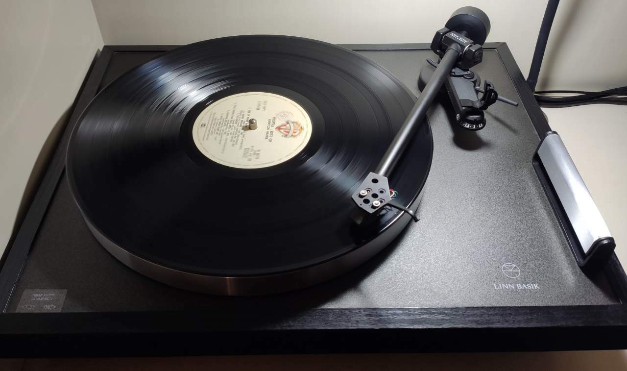

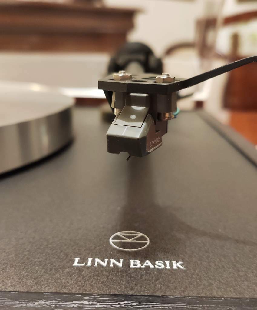

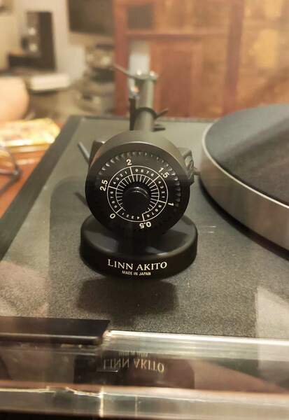

@BEST-GROOVE ci avevo già pensato (e provato), lo spazio a casa si trova... Il Technics però se lo gode mio padre... e spero lo faccia ancora a lungo! 😅
Cosa ne pensi del Linn Basik con braccio Akito a cui accennavo prima? Usato ma in ottime condizioni. Con una testina di qualità superiore potrebbe diventare la soluzione definitiva... Ho letto che il braccio è di ottima fattura anche se non ho capito se è regolabile in altezza.

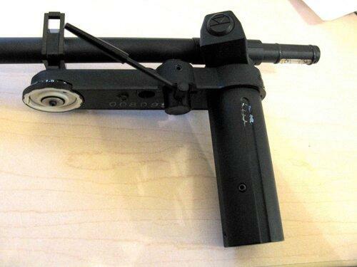

@Sisco se non hai problemi di feedback per dove collocherai il giradischi (ricorda che il Linn affida il suo isolamento solo ai 4 piedi gommosi del ripiano) potrebbe andare anche bene, l' altezza del braccio non sarà " on fly" ma dovrebbe avere una vite sul canotto per la regolazione a vedere la foto e dove la vite ha puntato più volte.
Dai una occhiata al ns mercatino....c'è un bel Linn Basik a buon prezzo pure li.
