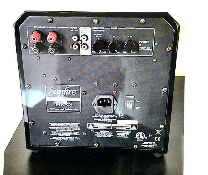

iBan69 Inviato 24 Settembre 2021 Autore Condividi Inviato 24 Settembre 2021 I due subwoofer che avrei la possibilità di provare a casa mia, sono, un REL T5 e un Sunfire HRS-8. Quest’ultimo, è dotato di inputs L e R sdoppiati. Link al commento https://melius.club/topic/4096-collegamento-subwoofer/page/3/#findComment-220732 Condividi su altri siti Altre opzioni di condivisione...
