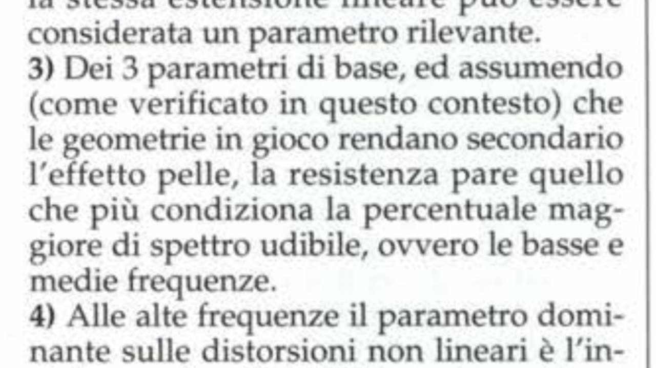

FedeZappa Inviato 24 Settembre 2021 Condividi Inviato 24 Settembre 2021 @Marvin7 esatto, all’ascolto lo “sdoppiamento” rischia di alterare maggiormente la gamma media e bassa, dal momento che lo spezzone da 3mmq che viaggia verso il wf oppone una maggior resistenza di un cavo singolo da 6mmq (foto presa da una prova di audio review). In base a questo assunto, al limite ha senso utilizzare, in alternativa al monowiring, cavi in configurazione single-biwiring, nei quali i conduttori sono opportunamente dimensionati e progettati (e non un biwiring vero e proprio). Link al commento https://melius.club/topic/4100-biwiring-verit%C3%A0-o-fuffa/page/3/#findComment-220613 Condividi su altri siti Altre opzioni di condivisione...

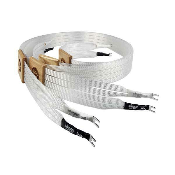

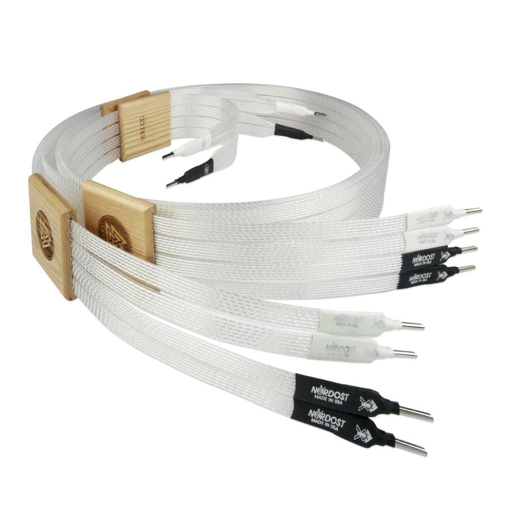

Marvin7 Inviato 24 Settembre 2021 Condividi Inviato 24 Settembre 2021 1 ora fa, Nerodavola62 ha scritto: Da qui la mia interpretazione che si discutesse invece di "duplicare" il medesimo cavo (qualunque esso sia), approccio che comporterebbe anche una riduzione della resistenza totale. Volevo dire questo....medesimo cavo, preso dal sito ufficiale in questo momento; il primo in bi-wiring, il secondo mono-wiring. La sezione totale è uguale ma in biwiring arriva metà sezione alla parte bassa e metà sezione alla parte alta... più di così non saprei cosa fare per spiegarlo 🙂 Maurizio Link al commento https://melius.club/topic/4100-biwiring-verit%C3%A0-o-fuffa/page/3/#findComment-221098 Condividi su altri siti Altre opzioni di condivisione...
