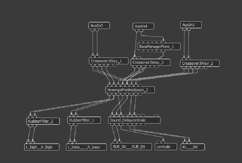

otaner Inviato 25 Settembre 2021 Condividi Inviato 25 Settembre 2021 Questa è la mia multiamplificazione. Pc windows 10 scheda audio rme 4 finali mono hypex ucd 400 diffusori magneplanar 3.6 in cui è possibile, rimuovendo un ponticello, predisporre il diffusore per la multiamplificazione. Per i tagli xover e pendenza ho rispettato quanto indicato dal costruttore. Questo è lo schema vst-host che gestisce i flussi audio per un sistema 5.2; ovviamente per l'ascolto stereofonico uso un altro preset. 2 Link al commento https://melius.club/topic/4132-biamplificazione-attiva-passiva-orizzontale-teoria-pratica-e-soprattutto-chiarimenti/page/3/#findComment-222199 Condividi su altri siti Altre opzioni di condivisione...
otaner Inviato 25 Settembre 2021 Condividi Inviato 25 Settembre 2021 All'ascolto tutti i parametri risultano migliorati; dinamica, tenuta, dettaglio e contrasto. Link al commento https://melius.club/topic/4132-biamplificazione-attiva-passiva-orizzontale-teoria-pratica-e-soprattutto-chiarimenti/page/3/#findComment-222202 Condividi su altri siti Altre opzioni di condivisione...

Membro_0009 Inviato 26 Settembre 2021 Condividi Inviato 26 Settembre 2021 12 ore fa, otaner ha scritto: Questa è la mia multiamplificazione. Pc windows 10 scheda audio rme 4 finali mono hypex ucd 400 diffusori magneplanar 3.6 in cui è possibile, rimuovendo un ponticello, predisporre il diffusore per la multiamplificazione. Per i tagli xover e pendenza ho rispettato quanto indicato dal costruttore. Questo è lo schema vst-host che gestisce i flussi audio per un sistema 5.2; ovviamente per l'ascolto stereofonico uso un altro preset. Sistema interessante, di cui mi piacerebbe discutere. Vorrei sapere che scheda audio RME e su che bus è installata. Inoltre le sorgenti 2ch e mch sono costituite solo dal computer o vengono acquisite attraverso gli ingressi digitali e/o ADC di RME? Ale§andro. Link al commento https://melius.club/topic/4132-biamplificazione-attiva-passiva-orizzontale-teoria-pratica-e-soprattutto-chiarimenti/page/3/#findComment-222437 Condividi su altri siti Altre opzioni di condivisione...
