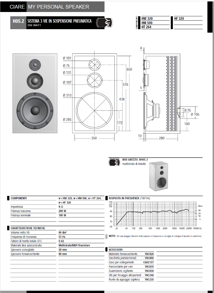

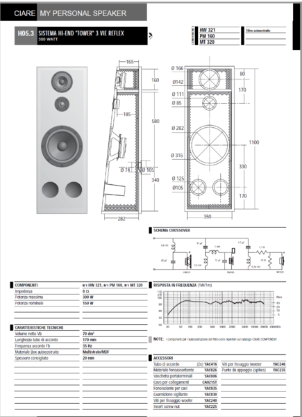

viale249 Inviato 8 Ottobre 2021 Condividi Inviato 8 Ottobre 2021 @Ashareth un progetto che si sarebbe prestato ottimamente alla realizzazione di un diffusore in stile BBC era il vecchio kit Ciare H05 in sospensione pneumatica. Forse da rivedere nella scelta del tweeter e sicuramente bisognoso di un crossover studiato attorno agli altoparlanti utilizzati (non il generico HF320 suggerito dalla Ciare) consentiva con una spesa ragionevole di realizzare un diffusore "grande" molto interessante: lo ho ascoltato molte volte essendo stato il primo approccio alla costruzione di un diffusore per alcuni amici soci del Nuvistorclub. Non è escluso che i trasduttori si trovino ancora, woofer e midrange (HW 321, HM 500) sono ancora ottimi componenti. Link al commento https://melius.club/topic/4367-monitor-3-vie-in-stile-bbc/page/2/#findComment-234776 Condividi su altri siti Altre opzioni di condivisione...
