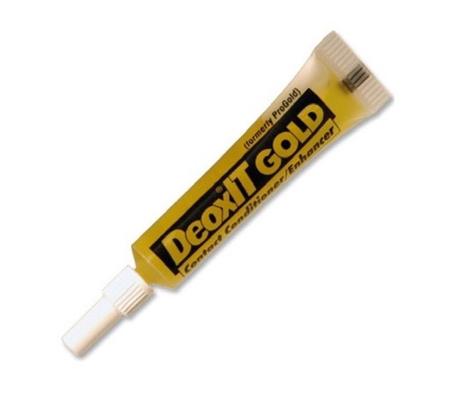

giannifocus Inviato 23 Marzo 2021 Condividi Inviato 23 Marzo 2021 Ogni tanto uso questo 1 Link al commento https://melius.club/topic/437-liquidi-pulizia-contatti-e-connettori/#findComment-7092 Condividi su altri siti Altre opzioni di condivisione...

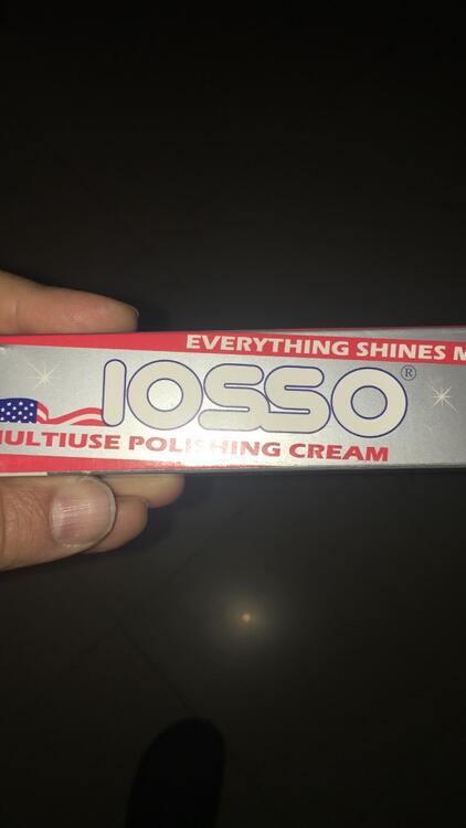

giannifocus Inviato 23 Marzo 2021 Condividi Inviato 23 Marzo 2021 Per la sgrossatura quando mi prestano cavi di segnale e Potenza vecchiotti invece questo. 1 Link al commento https://melius.club/topic/437-liquidi-pulizia-contatti-e-connettori/#findComment-7097 Condividi su altri siti Altre opzioni di condivisione...

giannifocus Inviato 23 Marzo 2021 Condividi Inviato 23 Marzo 2021 Quello è un disossidante usato soprattutto per i potenziometri. Ascolta me, pulisci i contatti con uno sgrassatore comune non aggressivo a tutto c’è un limite. Il Cardas lo presi per evitare le spese di spedizione quindi praticamente mi venne quasi gratis. L’altro su Amazon a 9€ e serve un po’ per tutto....però caspita come pulisce. 1 Link al commento https://melius.club/topic/437-liquidi-pulizia-contatti-e-connettori/#findComment-7245 Condividi su altri siti Altre opzioni di condivisione...

giannifocus Inviato 24 Marzo 2021 Condividi Inviato 24 Marzo 2021 @CLARK JR il tempo è un galantuomo ma fa invecchiare tutto, se hai un cavo di segnale con qualche annetto sulle spalle prova a usare quello sgrassatore che ho indicato sopra e vedrai che sorpresa. Link al commento https://melius.club/topic/437-liquidi-pulizia-contatti-e-connettori/#findComment-8490 Condividi su altri siti Altre opzioni di condivisione...

KappaLC8 Inviato 24 Marzo 2021 Autore Condividi Inviato 24 Marzo 2021 Proverò il dry, la pasta IOSSO la uso sulle cromature della moto, è ottima, farò una prova anche su pin, jack e banane varie. Link al commento https://melius.club/topic/437-liquidi-pulizia-contatti-e-connettori/#findComment-9589 Condividi su altri siti Altre opzioni di condivisione...

iBan69 Inviato 25 Marzo 2021 Condividi Inviato 25 Marzo 2021 Lo IOSSO, se non è successivamente pulito, la lascia residui, per i contatti secondo me non va bene. Io uso un detergente spry per contatti il WD40 e dopo il Deoxit. Ottimi. Link al commento https://melius.club/topic/437-liquidi-pulizia-contatti-e-connettori/#findComment-10253 Condividi su altri siti Altre opzioni di condivisione...
giannifocus Inviato 25 Marzo 2021 Condividi Inviato 25 Marzo 2021 4 minuti fa, iBan69 ha scritto: Lo IOSSO, se non è successivamente pulito, Certamente dopo la passata di Iosso con un altro panno bisogna fare la lucidata finale. Link al commento https://melius.club/topic/437-liquidi-pulizia-contatti-e-connettori/#findComment-10258 Condividi su altri siti Altre opzioni di condivisione...
