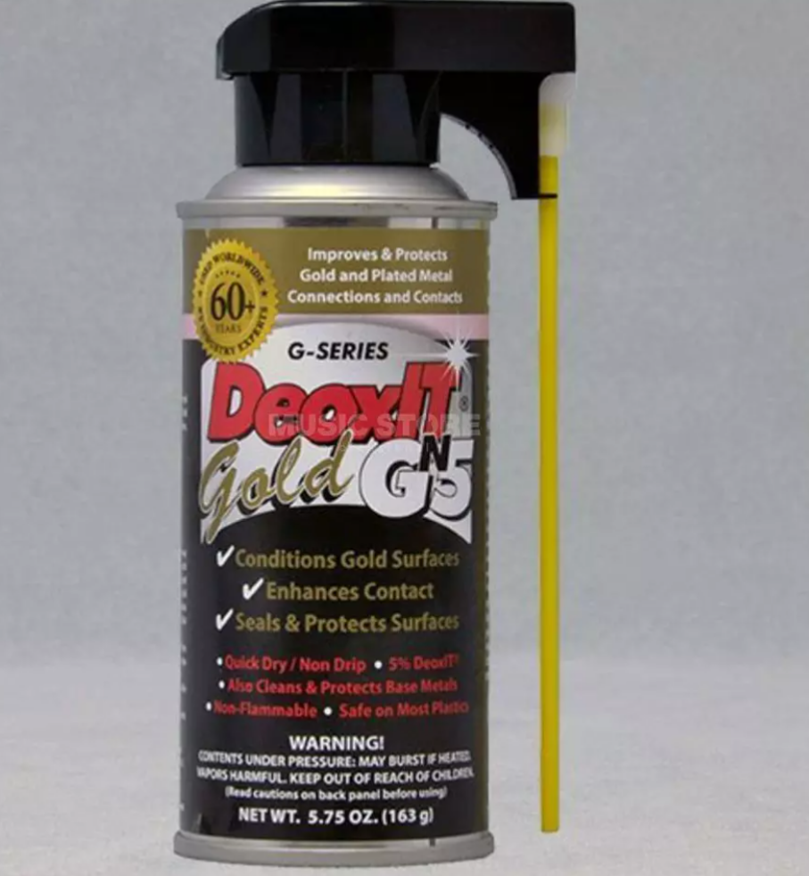

Moderatori BEST-GROOVE Inviato 26 Marzo 2021 Moderatori Condividi Inviato 26 Marzo 2021 Deoxid della Caig sia il gold per contatti dorati che il disossidante standard 1 Link al commento https://melius.club/topic/437-liquidi-pulizia-contatti-e-connettori/page/3/#findComment-12557 Condividi su altri siti Altre opzioni di condivisione...

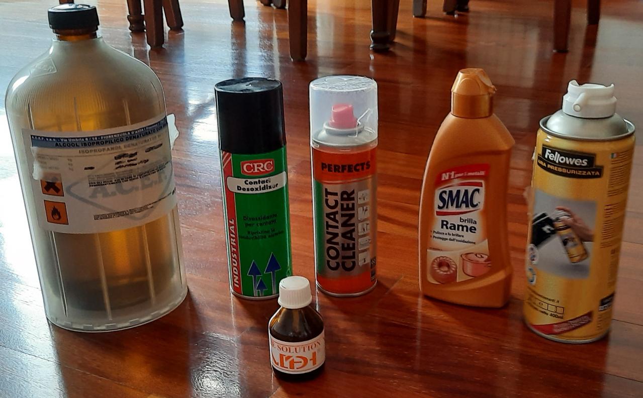

M.B. Inviato 30 Marzo 2021 Condividi Inviato 30 Marzo 2021 Il 27/3/2021 at 16:31, MAXXI ha scritto: @KappaLC8 E' lo stesso che uso anch'io dopo che è scomparso il Philips. Comunque mi servo sempre dallo stesso specialista di ricambi elettronici e mi ha assicurato che è identico. Dai risultati ritengo che mi abbia detto la verità Per vent'anni e più, nella mia cassetta degli attrezzi ho sempre (sempre) avuto una bomboletta rossa di spray disossidante Philips (390CCS) e una di colore azzurro (390DCS). Lo scorso anno, finite quasi le scorte dei prodotti NOS, ho scoperto (grazie @smile) i sostituti con il nuovo marchio Perfect. Acquistati e messi a confronto diretto con i Philips originali, li ho trovati del tutto identici (anche nell'odore). Per me, sono una garanzia! Straconsigliati. Link al commento https://melius.club/topic/437-liquidi-pulizia-contatti-e-connettori/page/3/#findComment-17935 Condividi su altri siti Altre opzioni di condivisione...

M.B. Inviato 2 Aprile 2021 Condividi Inviato 2 Aprile 2021 Il 31/3/2021 at 12:44, antonio_caponetto ha scritto: Il 24/3/2021 at 10:54, M.B. ha scritto: Il rosso è a base oleosa, mentre l'azzurro è di tipo dry. E quali differenze ci sono fra i due prodotti, di utilizzo e di risultato? Il Perfect in bomboletta rossa è un disossidante più efficace. Ma è a base oleosa e non è indicato in tutte le applicazioni. Il Perfect in bomboletta azzurra è un blando disossidante, ma efficacissimo per detergere i contatti in normali condizioni d'uso. Io spesso li uso in sinergia... Link al commento https://melius.club/topic/437-liquidi-pulizia-contatti-e-connettori/page/3/#findComment-21722 Condividi su altri siti Altre opzioni di condivisione...

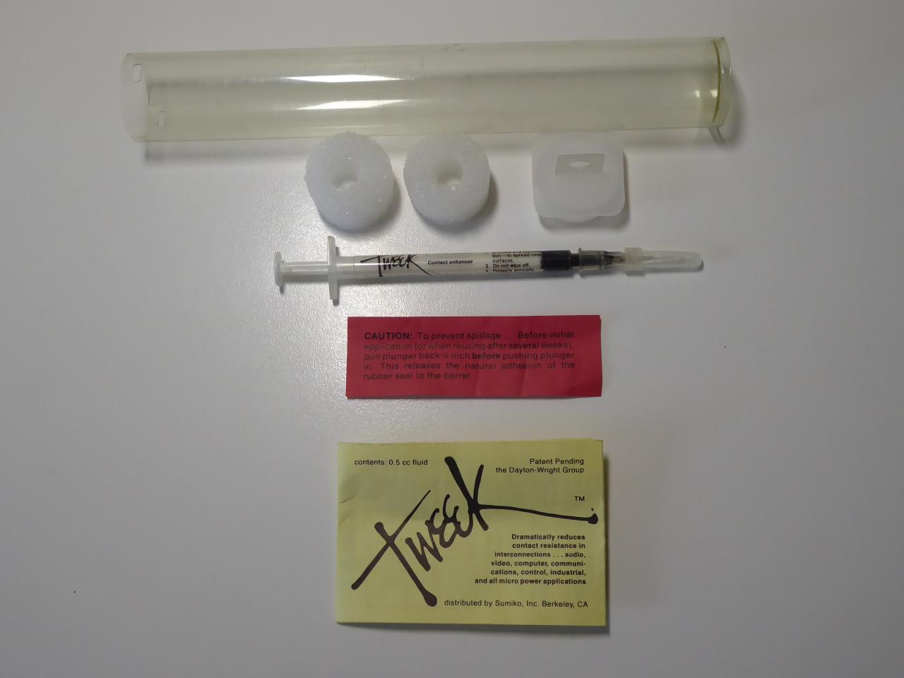

transaminasi Inviato 2 Aprile 2021 Condividi Inviato 2 Aprile 2021 Il 25/3/2021 at 22:23, giannifocus ha scritto: non ricordo quanto lo pagai su playst... ma non mi sembra un’enormità, quanto una bottiglia di un discreto vino C'è nella penultima pagina del catalogo Cardas: http://www.audiopoint.it/wp-content/uploads/2020/06/Listino-CARDAS-giugno-2020-web.pdf Comunque 3 millilitri 20,80€. Io l'ho avuto in quanto regalatomi all'atto dell'acquisto di una coppia di cavi, ma non l'ho mai utilizzato. Link al commento https://melius.club/topic/437-liquidi-pulizia-contatti-e-connettori/page/3/#findComment-23000 Condividi su altri siti Altre opzioni di condivisione...

M.B. Inviato 18 Aprile 2021 Condividi Inviato 18 Aprile 2021 4 ore fa, tarcisio ha scritto: Ho i ponticelli dei diffusori che in realtà sono delle barre di rame e nel tempo si sono scurite, come posso riportarle al tipico aspetto del rame vivace, che cosa posso usare oltre che rinnovare ma anche per mantenerle protette dopo? Grazie, i consigli sono tutti ben accetti. Ho diversi connettori in rame puro non trattato. Con questi, i normali disossidanti non bastano per pulirli a fondo. Due/tre volte l'anno, quindi, li pulisco con lo Smac Rame, avendo cura di lavare il tutto prima con abbondante acqua demineralizzata e poi con alcol isopropilico. P.S. In genere, i ponticelli rigidi in dotazione ai diffusori sono realizzati in ottone. Lo Smac rame va bene anche in questi casi. Link al commento https://melius.club/topic/437-liquidi-pulizia-contatti-e-connettori/page/3/#findComment-47638 Condividi su altri siti Altre opzioni di condivisione...
Moderatori BEST-GROOVE Inviato 18 Aprile 2021 Moderatori Condividi Inviato 18 Aprile 2021 @M.B. Smac rame a mio avviso rimane il migliore per pulire disossidando il rame. Link al commento https://melius.club/topic/437-liquidi-pulizia-contatti-e-connettori/page/3/#findComment-47643 Condividi su altri siti Altre opzioni di condivisione...
