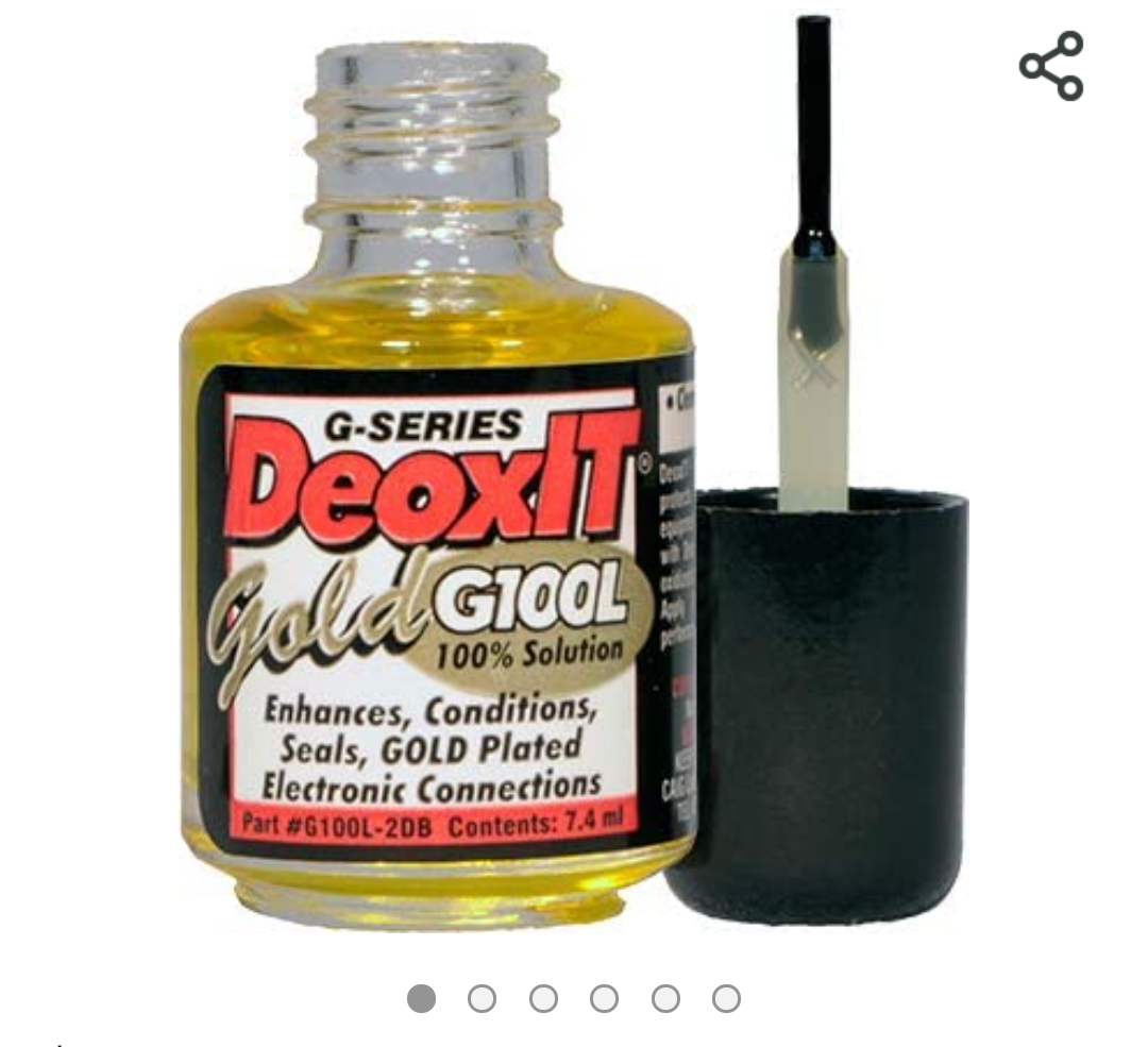

damy79 Inviato 20 Aprile 2021 Condividi Inviato 20 Aprile 2021 @BEST-GROOVE Grazie mille della spiegazione, ho da poco preso questo in foto, ma non ho ben capito la modalità di applicazione. Quello con il pennellino che avevo preso circa dieci anni fa mi aveva lasciato perplesso. Probabilmente anche per quello dopo l'applicazione avrei dovuto aspettare un'oretta prima di rimuovere l'eccesso e renderlo perfettamente pulito senza lasciare residui di prodotto. Link al commento https://melius.club/topic/437-liquidi-pulizia-contatti-e-connettori/page/4/#findComment-51325 Condividi su altri siti Altre opzioni di condivisione...
Moderatori BEST-GROOVE Inviato 20 Aprile 2021 Moderatori Condividi Inviato 20 Aprile 2021 3 minuti fa, damy79 ha scritto: ho da poco preso questo in foto, spruzzane una goccia due al max per connettore non serve una quantità industriale altrimenti l'acquisto ripetuto diventerebbe una tassa! 1 Link al commento https://melius.club/topic/437-liquidi-pulizia-contatti-e-connettori/page/4/#findComment-51334 Condividi su altri siti Altre opzioni di condivisione...
damy79 Inviato 20 Aprile 2021 Condividi Inviato 20 Aprile 2021 Ho appena ritrovato questo nascosto in un cassetto. Ora dovrò capire se usare questo o l'altro spray. Posso riprovare ad utilizzare questo con il pennellino lasciandolo agire per un oretta e poi rimuoverlo con un panno o cottonfioc! Link al commento https://melius.club/topic/437-liquidi-pulizia-contatti-e-connettori/page/4/#findComment-51386 Condividi su altri siti Altre opzioni di condivisione...
