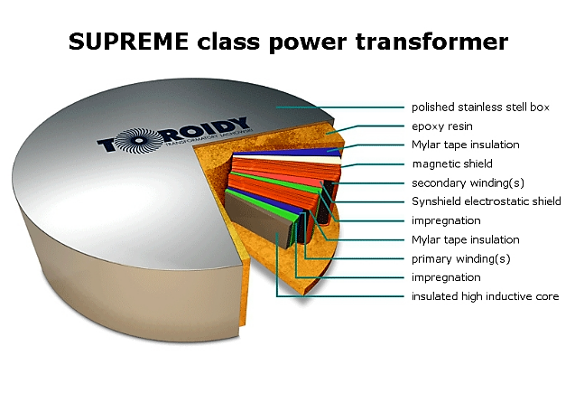

fabbe Inviato 14 Ottobre 2021 Condividi Inviato 14 Ottobre 2021 @angeloklipsch Prendi questo, fatto va regola d'arte e costa un centone.😊 Link al commento https://melius.club/topic/4416-trasformatori-ronzano/page/8/#findComment-240625 Condividi su altri siti Altre opzioni di condivisione...
angeloklipsch Inviato 14 Ottobre 2021 Autore Condividi Inviato 14 Ottobre 2021 @fabbe cos'è? Dalla foto vedo solamente l'interno. Dove si acquista? Grazie Link al commento https://melius.club/topic/4416-trasformatori-ronzano/page/8/#findComment-240628 Condividi su altri siti Altre opzioni di condivisione...
fabbe Inviato 14 Ottobre 2021 Condividi Inviato 14 Ottobre 2021 @angeloklipsch Dc blocker , ATL HiFi, mi pare Bulgaria. 1 Link al commento https://melius.club/topic/4416-trasformatori-ronzano/page/8/#findComment-240631 Condividi su altri siti Altre opzioni di condivisione...
