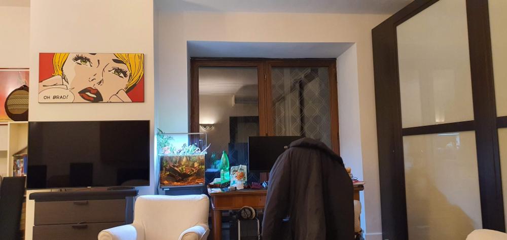

Piper79 Inviato 23 Marzo 2021 Autore Condividi Inviato 23 Marzo 2021 @iBan69 capisco la tua riflessione, per cui ci ragiono e ti do altri elementi. in realtà le pareti laterali sono proprio quelle piene: lato sinistro (guardando le casse): letto, due enormi pannelli fonoassorbenti full range della gik acoustic lato destro: scrivania, mobile acquario, mobile tv (con tv che copro con una coperta negli ascolti intensivi), quadro di legno sopra la tv il punto debole del lato di destra è una rientranza molto ampia nel muro con vetrata, che quindi fa da cassa di risonanza e che dovrei attenuare a breve con tendaggio che sto già facendo preventivare dietro i diffusori c'è solo il quadro che vedi, di tela, molto grande, ma non credo abbia caratteristiche "assorbenti" dietro il punto di ascolto invece altro problema, enorme armadio a muro con inserti in vetro opaco nelle porte, anche se è trattato non riesco a spiegarmi meglio sull'accoppiamento ti dirò che a me quello che pare essere cambiato più di tutto sono le frequenze basse, che ora sono spesso preponderanti e debordanti. la confusione che sento sulle frequenze alte, sicuramente cristalline per tendenza naturale dell'accoppiamento, mi sembra derivare dalle distorsioni create dalle frequenze basse, che forse prima erano attenuate dal "cassettone". altro elemento interessante. il cassettone risuonava di vibrazioni con le frequenze basse, era tutto un vibrare di fondo tanto che anche sull'amplificatore, sulle pareti laterali, sentivo le vibrazioni delle frequenze basse. con il nuovo mobile non vibra più nulla, né il mobile né l'amplificatore, per cui la sensazione è che prima le frequenze basse scaricassero nel mobile parte della loro "forza", mentre adesso ne vengono respinte causando più distorsione al centro dell'ascolto Link al commento https://melius.club/topic/448-il-cassettone-che-suona/#findComment-7853 Condividi su altri siti Altre opzioni di condivisione...
giannifocus Inviato 23 Marzo 2021 Condividi Inviato 23 Marzo 2021 8 minuti fa, Piper79 ha scritto: il punto debole del lato di destra è una rientranza molto ampia nel muro con vetrata, Che puoi riempire con delle trappole angolari che acquistai su Amazon una volta a tale scopo nella vecchia stanza. 10 minuti fa, Piper79 ha scritto: dietro i diffusori c'è solo il quadro che vedi, di tela, molto grande, ma non credo abbia caratteristiche "assorbenti" Se è un quadro canvas puoi imbottirlo con delle strisce di materiale assorbente, lo stesso della trappola di cui sopra. 11 minuti fa, Piper79 ha scritto: quello che pare essere cambiato più di tutto sono le frequenze basse, che ora sono spesso preponderanti e debordanti. Ci saranno dei modi particolari che vai a sollecitare prova a giocare un po’ con L angolazione dei diffusori ma soprattutto con la distanza dalla parete di fondo. Poi ad accoppiare o disaccoppiare i diffusori. 14 minuti fa, Piper79 ha scritto: il cassettone risuonava di vibrazioni con le frequenze basse, era tutto un vibrare Immagina che sentivi. Io il mobile su cui Poggio le elettroniche l’ho letteralmente imbottito con una vecchia enciclopedia e pieno di materiale assorbente oltre a lasciare socchiuse le ante. Ora è sordo come un pesce. Link al commento https://melius.club/topic/448-il-cassettone-che-suona/#findComment-7876 Condividi su altri siti Altre opzioni di condivisione...

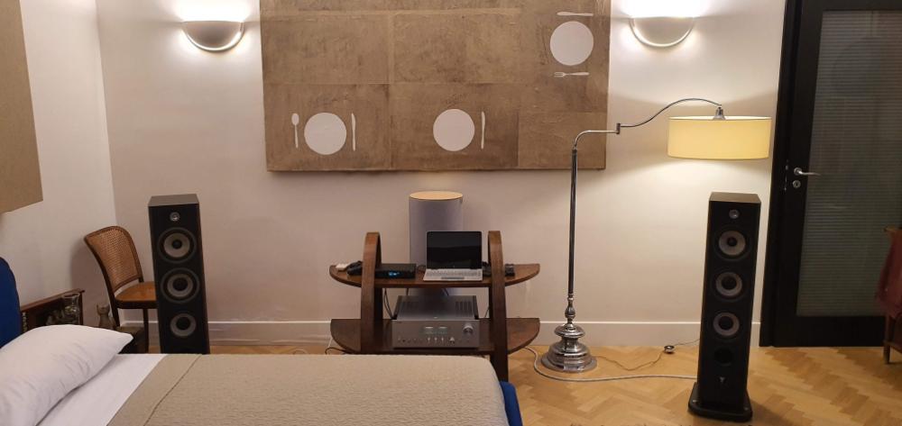

Piper79 Inviato 23 Marzo 2021 Autore Condividi Inviato 23 Marzo 2021 @iBan69 tu pure hai ragione eccoti le foto, di ogni lato. guardando i diffusori: a sinistra parete con i pannelli a destra tutto il resto e la rientranza, che come detto coprirò con un tendaggio apposito che ho già ordinato. (la tv già la copro con una coperta quando ascolto) posteriore all'ascolto dietro la poltroncina con l'armadio ad occhio, metterei almeno tre pannelli quadrati fonoassorbenti dietro i diffusori, al centro del mobiletto e ai due lati. poi non so se metterne altri due dietro ai diffusori o lì metterci pannelli diversi poi ho già ottenuto un miglioramento allontanando ulteriormente i diffusori. ora sono a 260 cm di distanza e orientati meno al centro, già così la situazione è migliorata ah, dalle foto non si nota, ma i diffusori sono distanti 65 cm dalla parte posteriore Link al commento https://melius.club/topic/448-il-cassettone-che-suona/#findComment-8072 Condividi su altri siti Altre opzioni di condivisione...
iBan69 Inviato 24 Marzo 2021 Condividi Inviato 24 Marzo 2021 @Piper79 ciao, molto complicato... ripeto, ma il tube traps in quella posizione non va bene, devi metterlo nell’angolo di sinistra, guardando l’impianto. Al suo posto metterai dei pannelli o i semi tube traps. L’arredamento della tua stanza la rende decisamente irregolare, e di difficile sistemazione. il diffusore sinistro non ha campo aperto davanti a se, a differenza di quello destro. Questo potrebbe sicuramente creare squilibri. La struttura del letto arriva fino a terra o c’è tanto spazio tra esso e il pavimento perché potrebbe fungere da cassa di risonanza sotto di esso. Visto che tu ascolti nel campo digitale, il mio consiglio è di valutare una correzione in tal senso forse l’unica capace di gestire questa disomogeneità. Prova a scrivere nella sezione computer, ti sapranno aiutare sicuramente. La mia esperienza si ferma a trattamenti acustici fisici, non digitali. Link al commento https://melius.club/topic/448-il-cassettone-che-suona/#findComment-8337 Condividi su altri siti Altre opzioni di condivisione...
