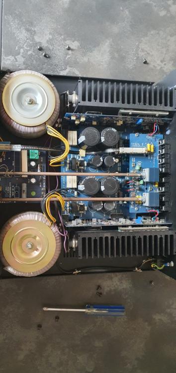

ciao a tutti,
ho acquistato un amplificatore electrocompaniet con 25 anni sul groppone e in questo periodo non è stato mai aperto nè riparato (il venditore è una persona affidabile).
vorrei farlo vedere a un tecnico esperto e riportarlo alle performance originarie visto che l'età sicuramente avrà avuto il suo effetto sui condensatori.
il dubbio è lo mando all'assistenza ufficiale (il tempio di catania) oppure trovo un bravo tecnico a milano? avete qualche dritta?
grazie dei contributi che vorrete dare

@motorpsycho Dando per scontato che l'esame "auditivo" gli sia già stato fatto e che lo abbia superato, se hai un minimo-minimo di competenza lo aprirei, gli darei una bella (ma delicatissima) spolverata e controllerei che i condensatori di filtro non siano gonfi/bombati/deformati.
Se dovessero essere visivamente a posto anch'io tirerei dritto fino al primo problema "vero".
Tanto più che non è detto che le prestazioni attuali debbano essere per forza peggiori delle originali, e come spesso succede sarà comunque molto difficile che dopo 25 anni tu o il tecnico a cui ti rivolgerai riusciate a trovare la componentistica ugualeprecisaidentica a quella di produzione...

un tecnico bravo ci mette poco a regolare il bia, un non tecnico può fare danni. Io, che tecnico non sono, mi limiterei d una isoezione visiva per controllare che non ci siano condensatori in perdita o gonfi, oppure mi rivolgerei ad un tecnico, tutti quelli indicati vanno bene, poi aggiungerei il solito Riccardi che però potrebbe metterci troppo tempo causa lvoro arretrato.
